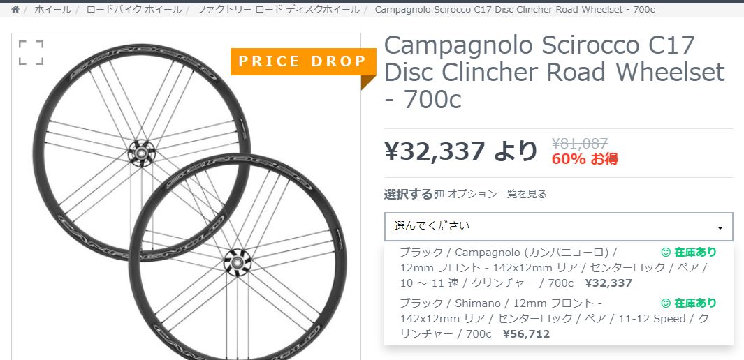

          Merlincyclesで、カンパのScirocco C17 ディスクブレーキ用 前後ペアが、32,337円です。ただしカンパフリーの場合です。シマノフリーの場合は、56,712円です。カンパフリー版とシマノフリー版で値段が異なることはよくありますが、ここまで価格差が大きいのは珍しいです。
          カンパフリー版、今が底値でしょうか。買うべきかどうか。カンパ9速のシフター(XENON)、RDとスプロケット(Veloce)は持っているので、カンパフリーでも運用は可能です。ただロードバイク3台中2台がカンパということになると、これまで集めてきたシマノ8速のパーツを使う機会が減るということが懸念です。逆の見方もできて、カンパの9速を死蔵しておくのも意味がないので、使えるときに使った方がいいとも言えます。

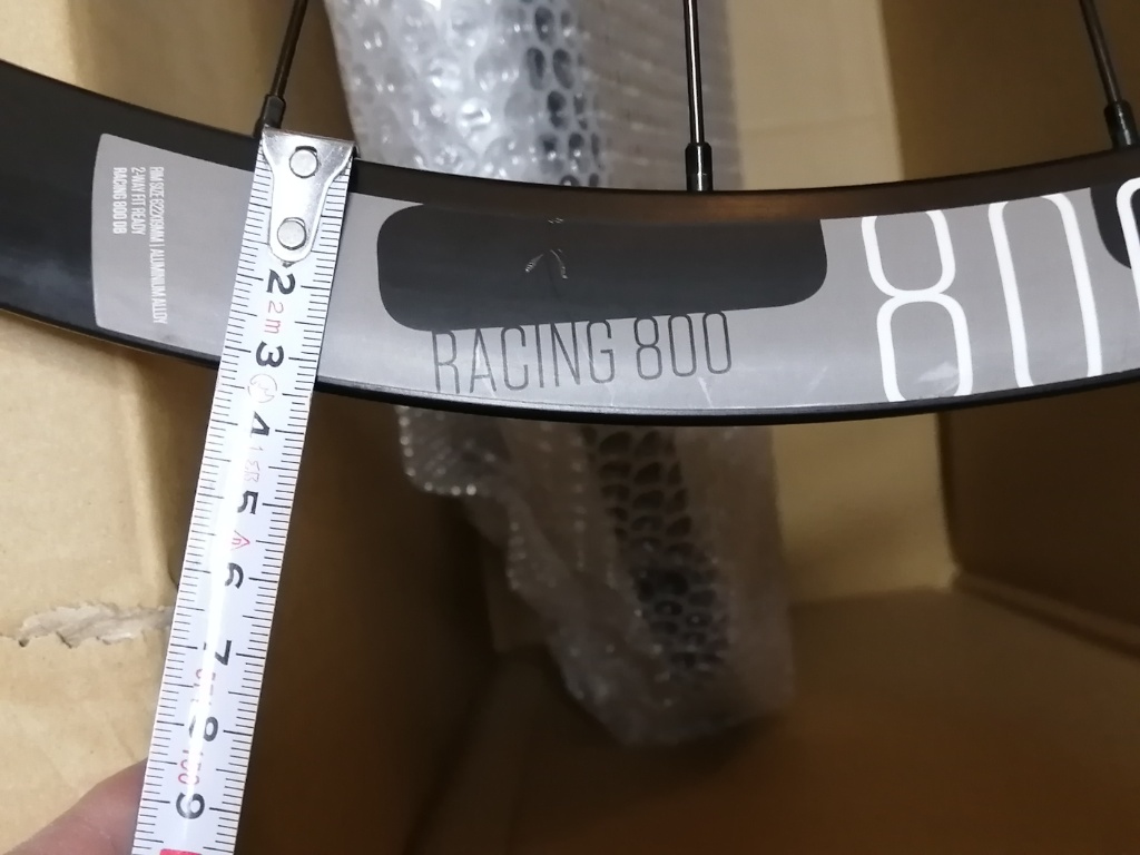

            実は優秀だったフルクラムの鉄下駄ホイール、Racing 800DB
            https://denzo689.hatenablog.jp/entry/2023/09/26/092647
            Racing800 DBは、リムハイト35mmのディスクブレーキ用ホイールで、重量は前後で2kg超。Merlincyclesで以前売っていましたが、さすがに重量が重すぎるのでパスしていたら、在庫切れになっていました。
            この記事の内容は賛同できます。Marteに付いているAlexrimsのGD26というホイールが、同じく2kg超で、リムハイトは30mmです。Racing800 DBの35mmには及びませんが、普通のリムが20mmとか25mmなので、まあまあリムハイトは高い方です。このGD26というホイール、一旦走り出せば重さは気になりませんし、巡航もけっこう得意なのです。ホイールは重量だけで判断すべきではないというのはわかります。

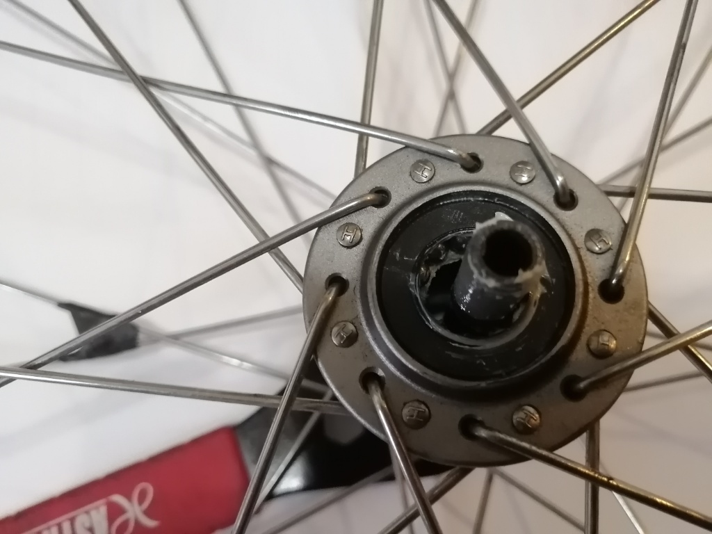

              ambrosioリムで組んだホイールのハブの整備をしました。今回はフロントのみです。リアはほとんど使ってなかったので、見送りです。といってもフロントも別に不具合が出ているわけではありません。ハブはHB-2400。Clarisグレードです。
              ハブスパナは、13mmを2本、17mmを1本使います。このうち13mmのうち1本と17mmは、普通のスパナでも行けます。グリスはきれいな状態です。大雨の中は走ったことはありませんが、小雨程度はあります。シールの防水性がいいのでしょう。あまりきれいなので、グリスの交換はせず、補充のみとしました。あとは玉当たり調整です。これも全然楽です。回転は、少しだけ良くなった気もしますが、プラシーボ効果かもしれません。
              このハブ(フロントHB-2400、リアFH-2400)は、いいハブです。ただし廃盤です。後継は、HB-RS300とFH-RS300。Soraグレードですが、RSが付いた品番なので、ロゴはSoraではなくShimanoになります。

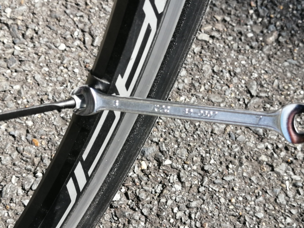

                ちょっと前ですが、Racing Zeroのリアホイールに振れが出ていたので、振れ取りしました。ニップルは6mmです。なので6mmのスパナがニップルレンチ代わりです。2:1組のホイールですが、振れ(横振れ)を取ること自体は難しくないのですが、気になるのは縦振れへの影響です。見た感じでは、それほど問題はないと思います。

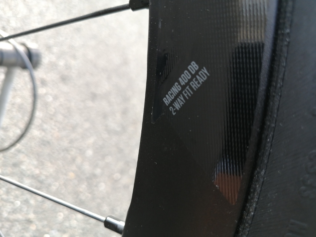

                    メルカリで購入したホイールは、フルクラムのRacing400 DBです。Racing4と中味は同じです。数字の後に00が付いた品番は、完成車用として供給している製品らしいです。MerlincyclesでもRacing700とか900とかを売っていますが、もしかしたら完成車用の製品を仕入れるルートがあるのかもしれません。ネットで見た限りでは、Racing300というのはなくて、400から下のグレードになります。これも完成車用という傍証になるでしょう。
                    DBと付いているので、ディスクブレーキ用です。12㎜のスルーアクスル。エンド幅は、フロント100㎜/リア142㎜です。スルーアクスルは、フレームやフォークに付属します。ディスクローターの固定方法はセンターロック。カンパ/フルクラムはAFSという名称です。ディスクローターを固定するロックリングは、ホローテックBBを外す工具を使用する、いわゆる外セレーションというタイプです。ロックリングはホイール(ハブ)に付属します。ちなみにAlexrims GD26は内セレーションです。
                    今回購入したのは、いわゆる完成車外しで、完成車に付いてきたけども他のホイールを使うので、売りに出したという経緯です。試走程度しかしてないと思います。きれいな状態でした。タイヤとチューブも付いてきました。VittoriaのZaffiro Pro 28Cです。最近のVittoriaのタイヤも試してみたいので、GD26に付け替えることにします。ちなみにZaffiroの重量は333gでした。GD26から外したGrand Prix5000を、Racing400に取り付けます。
                    最近のホイールは、チューブレスレディが多いです。そのせいでタイヤの脱着が面倒です。4本外して、4本付けないといけません。実際にはチューブを傷つけてパンクさせてしまったので、もう1本余分に脱着作業が必要でした。クリンチャーと違って、まず外すのが面倒です。チューブレス(レディ)特有のやり方というのがあります。でもタイヤによっては、それでも外しにくいです。Grand Prix5000の方が、Zaffiroよりも難しかったです。タイヤレバーは、IRCのレバーのような、薄くて幅広のものが適しています。まあそのせいで逆にチューブを傷つけやすくもなるわけですが。
                    タイヤの取り付けは、こちらもGrand Prix5000の方が、Zaffiroよりも難しかったです。パンクさせたのはGrand Prix5000の方です。
                    ホイールの重量です。リムテープ込です。
                    フルクラム Racing400 DB  フロント:824g リア:950g 計:1774g
                    Alexrims GD26       フロント:978g リア:計測不能(推定1100g) 計:約2078g
                    計りが1㎏までしか計れないので、GD26のリアホイールは、フロント/リアの比率から推定しています。ホイール交換で約300gの軽量化。Marteのトータルの重量は、ペダル込で10.4㎏になりました。ペダルなしだと10.1㎏。ほぼ10㎏。ロードバイクとして、なんとか許容できる範囲まで持ってきました。

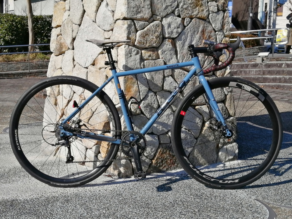

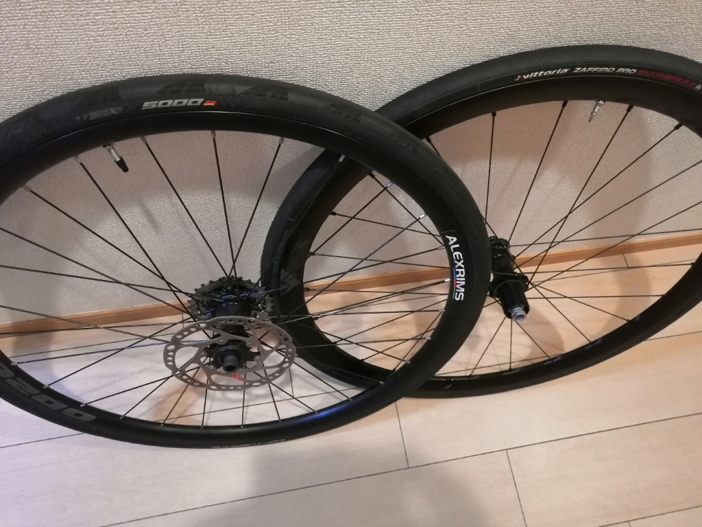

                      ホイールをRacing400 DB(今後は単にRacing400と呼びます)に交換したMarteで、老ノ坂峠まで軽く走ってきました。ホイール交換前と比較して、300gの軽量化。車体を持ち上げると、確かに軽くなっています。これが走りにプラスと出るかどうか。
                      走り出しは変わりません。走り出してからも、加速感は変わらないというのが第一印象です。加速が良くなったと思いたいのですが、正直なところそうは言い切れないということです。エアロ効果はわずかですが、感じられます。ホイールの風切音も、かすかにそれらしい音がしています。以前リムハイト50mmのホイールを持っていましたが、それと比べると全然おとなしい感じです。
                      平均勾配は4%程度ですが、老ノ坂の登りに入ります。軽量化のメリットは特に感じられなくて、30km/hまでスピードを上げられる区間では、エアロ効果でスピードが伸びるという印象です。
                      フロントホイールが軽くなっても、ハンドリングは基本的に安定志向のままで変わりません。やはりこのハンドリングは、フレームのジオメトリーから来ているのでしょう。下りでのハンドリングも全然問題ありません。
                      もう少し乗り込まないと、違いはわからないのかも知れません。琵琶湖なんかの平坦コースを走ると、ホイールの特徴が現れてくるのかも知れません。
                      写真左:Alexrims GD26と比べると5mmだけディープリムです。
                      写真右:Racing400のロゴは小さくて控えめです。

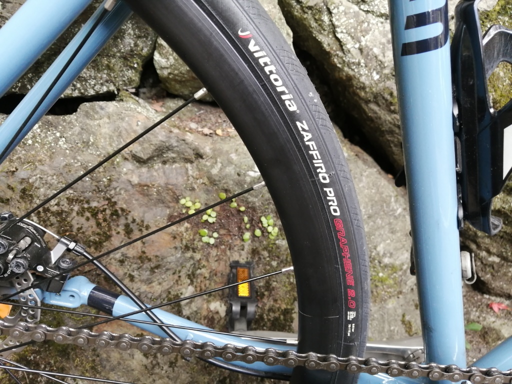

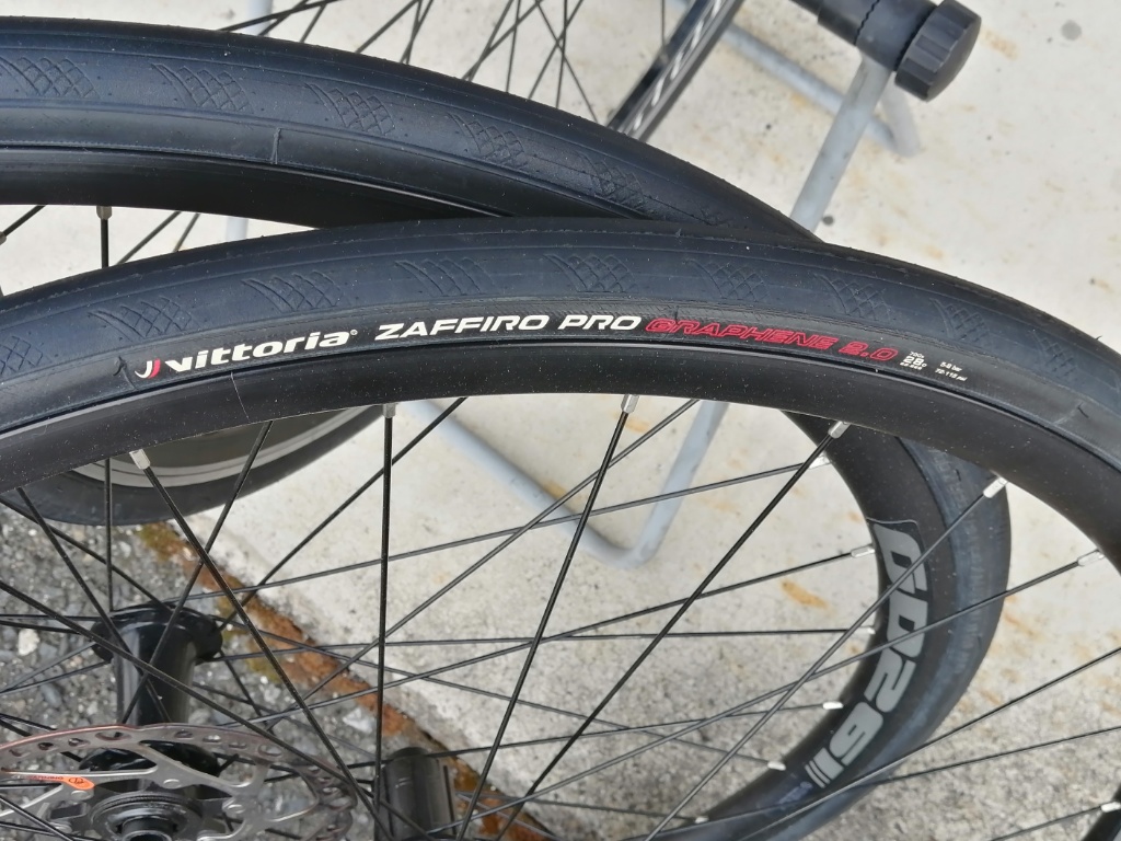

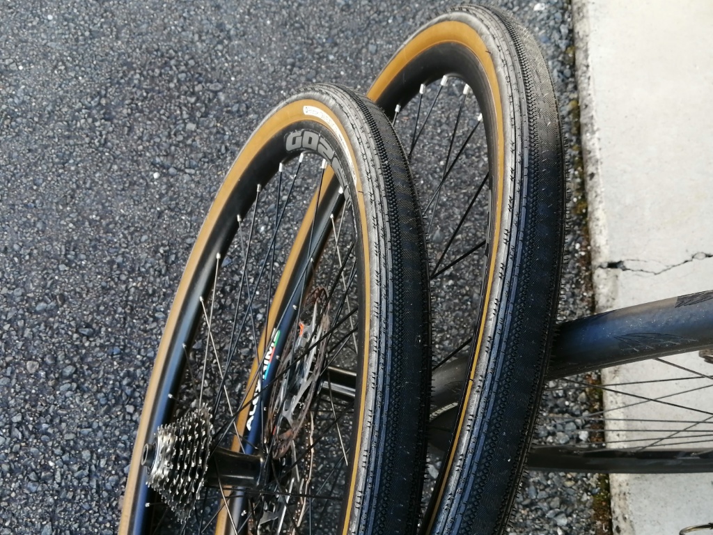

                        Marteにもともと付いていたホイール(Alexrims GD26)には、VittoriaのZaffiro Pro Graphene2.0 28Cを付けています。スペアホイールとして使います。タイヤは、Zaffiroを試してみて、使えそうなら使いますが、もし昔のZaffiroと変わらない性能だったら、もともと付いていたグラベルキングの38Cに戻します。
                        以前のZaffiroは、プラスチックっぽい見た目でしたが、今回のはゴムっぽいです。触ってみると、ちょっとしなやかになったような気もします。
                        スプロケを取り付けようと思って、1.85mmのスペーサーが必要なのに気づきました。そういえば、スプロケをRacing400に移設するとき、スペーサーごと持っていったのでした。探せば予備が1枚くらいあるはずですが、面倒なのでamazonで注文しました。

                            ディスクブレーキロードの予備ホイールに、13-26Tのスプロケットを取り付けました。このホイールをMarteにセットして、しばらくの間Zaffiro 28Cのテストをしようと思います。善峯寺まで軽く走ってきました。
                            こぎ出しの加速は重くなりました。Racing400+Grand Prix5000から、GD26+Zaffiroにしたわけですから、ホイールもタイヤも重くなっています。これは仕方ないでしょう。全般に加速は重く感じますし、登りでの負荷も大きく感じます。ホイールの重さ、空力性能のせいもありますが、タイヤ自体がもっさりしたようにも感じられます。イコールコンディションでのタイヤ同士の比較ではないので、正確なことはわかりませんが、なんとなくそう感じるということです。地面からのゴツゴツ感は同じくらいです。ロードノイズも同じくらい。空気圧は、5.5barで、Grand Prix5000の時と同じです。昔少しだけ乗ったZaffiroは、もっとゴツゴツ感があったと思いますが、今日乗った分には、むしろしなやかな感じがします。28Cで空気圧が低くなったせいばかりではなく、ゴム質を変えてきているのかもしれません。今日はドライな路面だけですが、45km/hの速度までグリップはまったく問題ないです。コーナーでも腰砕けになる感じはありません。ただわずかですが、起伏した路面でのダンピング不足の感はあります。
                            Grand Prix5000と比較しないで、これ単体で乗る分には、むしろいいタイヤと言えるのではないでしょうか。ただし今日はドライ路面しか試してないので、後日ウェット路面でも試します。実はぼくが知りたいのはウェット路面でのグリップです。最近のVittoriaのタイヤはウェット性能が改善されているのかどうかが一番の関心です。
                            善峯寺の登りですが、2本ある横断グレーチングの1本目の手前でギブアップしました。ギア比44T✕26Tの1.69では無理です。勾配のきつい20m程を押して歩き、再スタートしました。そこからはなんとかゴールまで行けました。写真を撮っている間に、体を休められたのが良かったのだと思います。下りは、リアのディスクローターに焼きを入れるために、リアブレーキだけを使いました。これで十分焼きが入りました。前にホイール交換した時に気づいたのですが、GD26とRacing400とで、リアホイールは、ブレーキパッドとローターの位置関係がずれます。フロントは問題ありません。なのでリアホイールは、ホイール交換するたびにクリアランスの調整が必要です。ちょっと面倒です。Vブレーキ用のレバーに対応したブレーキキャリパー(BR-TX805)を、ロードのレバーで引いているので、クリアランスがシビアです。使うホイールがひとつに決まれば、問題はなくなります。

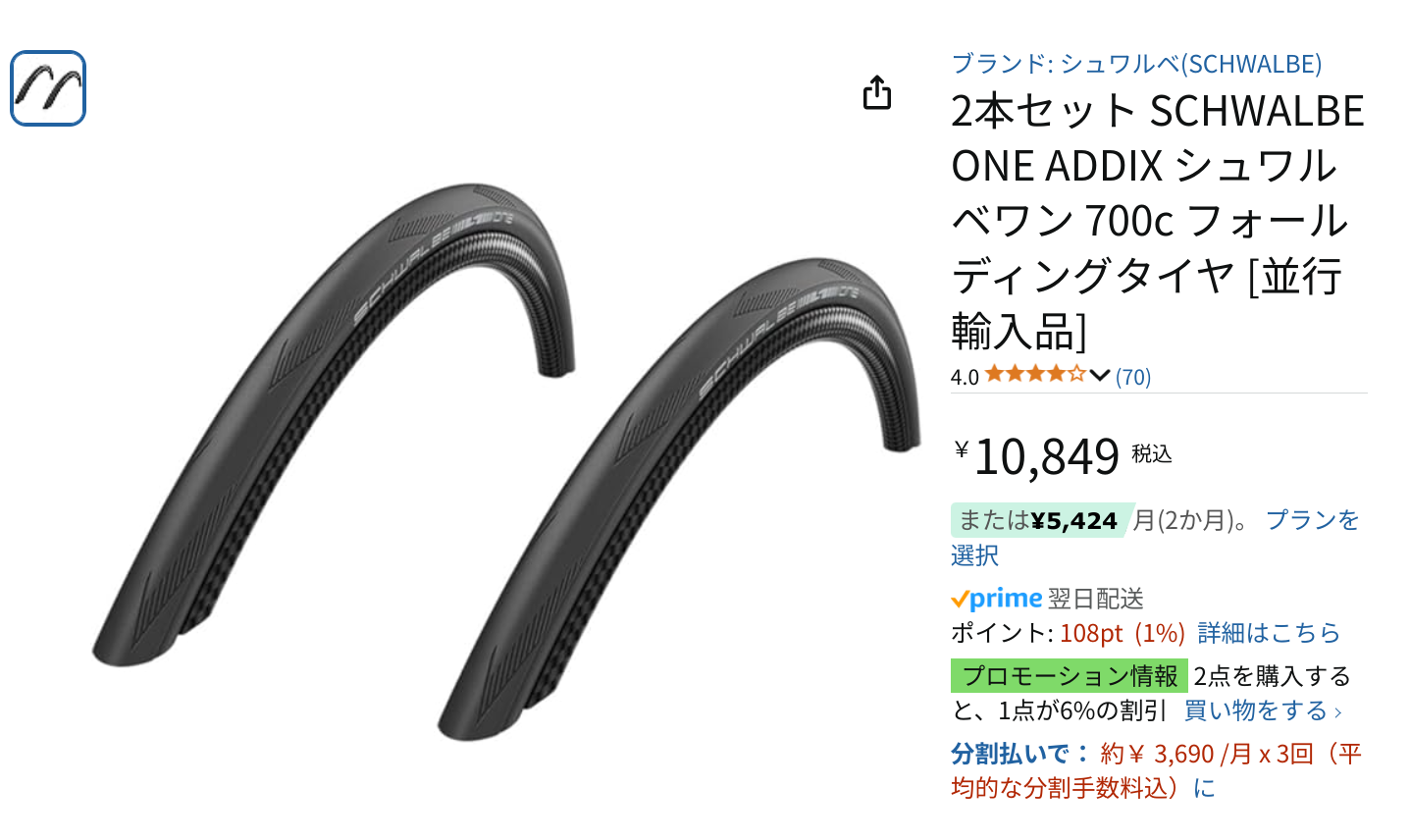

                                                2本セットでこの値段。サイズは、23C、25C、28C、30Cから選べます。シュワルベ・ワン、いいタイヤだし、予備で買っておいてもいいかもしれません。MarteにはGrand Prix 5000 28Cを付けていますが、まだ2000kmも走ってないはずなのに、ちょっと劣化が目立つようになりました。フロントタイヤのサイドがひび割れて、そこから中の白い繊維が見えています。コンチネンタルのタイヤではよくあることで、性能には影響はないらしいのですが、見た目はよくないです。リアタイヤは、前回パンクした部分のゴムの穴が広がっています。こちらも内部の繊維はしっかりしているので、性能には影響はないはずです。でもGrand Prix 4000と比べると、5000はちょっと劣化が早い感じもします。

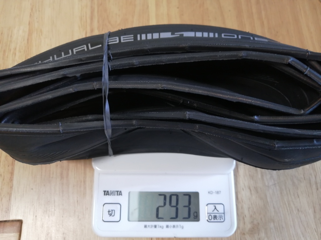

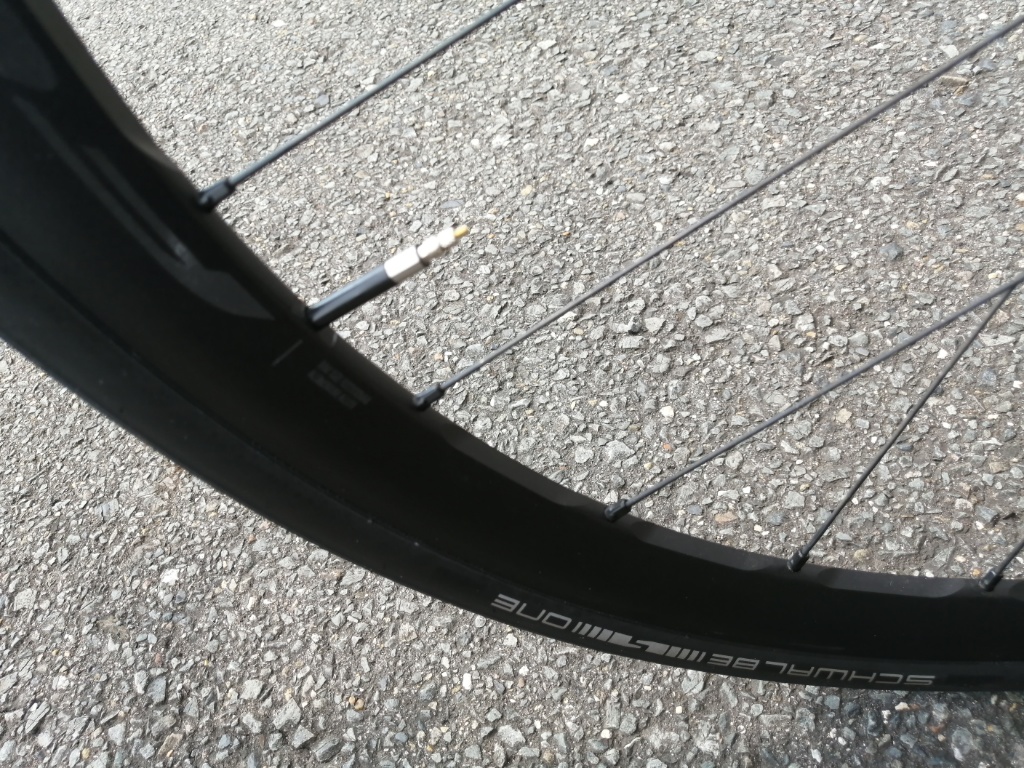

                                                  「掲示板2025-その2」でGrandPrix 5000のパンクの話を書きましたが、タイヤはSchwalbe One 30Cに交換します。重量は293g。今回チューブはTPUチューブを使います。28g。合わせて321g。これまではGrandPrix 5000 28Cが237g、r’airが82gで319gでした。リアのタイヤはすぐには交換せず、チューブだけTPUにしました。約50gの軽量化です。TPUチューブの効果を見るためにあえてそうしています。TPUチューブが問題なければ、今後積極的に使っていこうと思います。1本千円程度と、ブチルチューブとそんなに変わらないので。R’airは1500円程度なので、むしろ高いです。
                                                  Schwalbe Oneは、脱着はしやすいです。GrandPrix 5000も使っている間に馴染んできたのか、今回は割と脱着が楽でした。

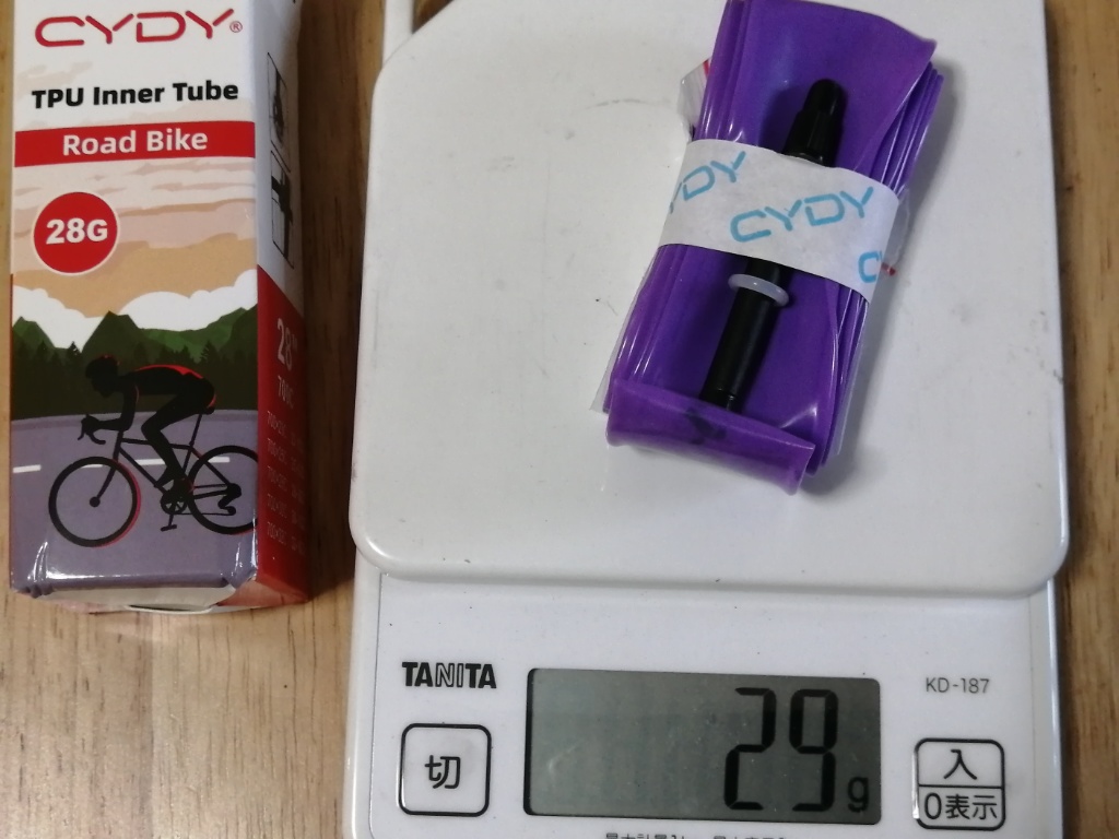

                                                      TPUチューブは空気が抜けやすいと言われますが、2日で5barから4barに落ちる程度で、許容範囲です。乗り心地は、ブチルチューブに比べると硬いという声が多いのですが、ぼくは硬いとは思いません。むしろしなやかな感じがします。リアは5.5barに上げて乗ってみましたが、全然違和感はありません。
                                                      チューブのバルブはプラスチック製です。ウレタンとの接着性の問題からプラスチックが採用されています。先端のネジ部のみ金属製です。バルブの径は、実測で6.2mmでした。リムのバルブ穴に問題なく収まります。中にはバルブ径が大きすぎて、バルブ穴に収まらないチューブもあるようです。このあたりは製品のレビュー等を参考にしたほうがいいと思います。
                                                      あと問題になるのは耐久性です。ウレタンの性質上、使っていなくても劣化は進みます。なので買い置きは意味がありません。軽いので携行しやすいのですが、これも定期的に新しいものに取り替える必要があります。実際どれだけもつかはわかりませんが、1年もてば十分ではないかと思います。

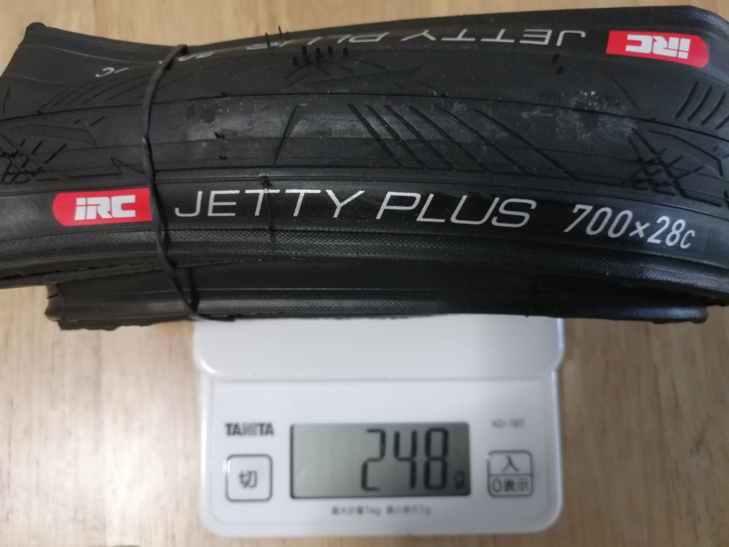

                                                                  注文しておいたIRC JETTY PLUS 28Cが届きました。TPUチューブも。とりあえず重量測定です。JETTY PLUS 28Cは248g、TPUチューブは29gです。合わせて277g。軽いです。これは試してみたくなります。
                                                                  MarteのRacing400には、Schwalbe One 30Cを付けたばかりです。でも軽量タイヤはやはり軽い方のホイールで試したい。ということで、Racing400にJETTY PLUS、スペアホイールのAlexrims GD26にSchwalbe Oneを付けることにします。ただし問題がひとつあって、TPUチューブは、一度膨らませると素材が伸びてしまって、空気を抜いても元の太さに戻らないということです。チューブをタイヤとリムの間にうまく入れることができるかどうか、やってみないことにはわかりません。

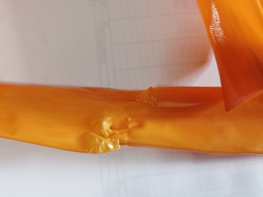

                                                                    Marteのフロントタイヤを、Schwalbe One 30CからJETTY PLUS 28Cに交換しました。30Cから28Cとサイズダウンになるので、チューブは新しいTPUチューブにしました。チューブレスレディのリムはタイヤの嵌め外しが固いのですが、JETTY PLUSは特に固いです。チューブレスレディのリムでのタイヤ交換は何回かしていて、まあまあコツが掴めてきたと思っていた矢先に、難関にぶち当たりました。それでもなんとか取り付け完了。空気を4barほど入れて、様子を見ているところです。持ち上げた感じでは、軽くなった気がしません。実走は後日。
                                                                    取り外したSchwalbe One 30Cは、予備ホイールのAlexrims GD26に取り付けました。こちらはTPUチューブを再利用しようとしたのですが、空気を3barまで入れたところでパンクしました。ビードがリムに密着するときのような音だったのですが、すぐに空気が抜け始めたので、チューブが破裂したのだと理解しました。
                                                                    リムとビードの間にチューブを挟まないよう、何度も確認してから空気を入れたので、チューブの挟み込みによるパンクではありません。パンクした位置はバルブの反対側ですが、タイヤを嵌めるときにタイヤレバーは使ってないので(Schwalbe Oneは嵌めやすい)、チューブに傷があったとも考えにくいです。それに傷が原因の場合は、空気を入れても空気圧が上がっていきません。今回途中までは空気入れにしっかりとした手応えがありました。TPUチューブの破裂部分の様子からも、チューブがねじれていたかシワになっていたのだと推測します。
                                                                    となると、TPUチューブの再利用は難しいと思います。新しく買ったTPUチューブには、パンク修理用のパッチが1枚付いていましたが、それでパンクの穴は塞いだとしても、チューブの再取付が難関です。TPUチューブを携行するなら、2本は必要でしょう。あるいはパンク時にはブチルチューブで対応するかです。ブチルチューブの場合、パッチを携行していれば、再度パンクしてもパッチで対応できます。

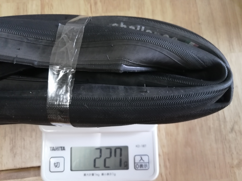

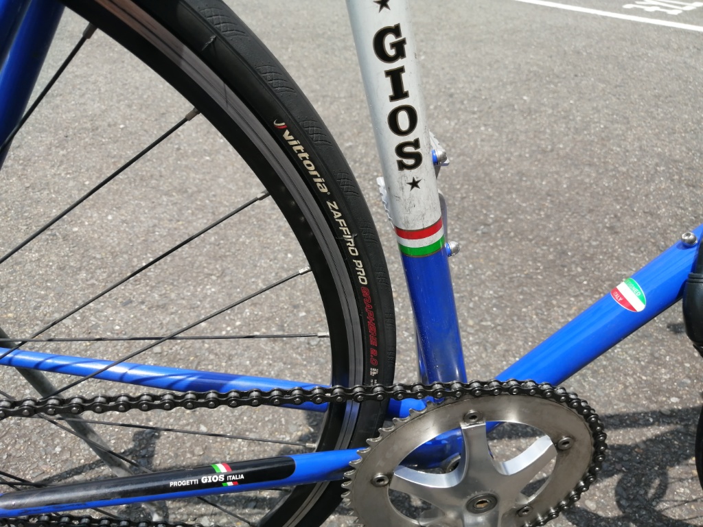

                                                                      シングルスピードのVintage Pistaのタイヤを交換しました。これまで付いていたタイヤは、Challenge Sanremo 25C。実測重量は227gと軽量です。今回取り付けたのは、VittoriaのZaffiro Pro 28C、333gです。サイズが異なるとはいえ、100g以上違います。2本で200g。この差は、バイクを持ち上げるとすぐにわかります。
                                                                      まずはChallenge Sanremoについて。走行距離はたぶん3000kmくらい。トレッドに浅くて細かい模様が入ったタイヤなのですが、フロントタイヤはこの模様が消えかかっています。トレッドがすり減るところまでは行ってません。リアタイヤは、トレッドが台形化していますが、ゴムの厚みはまだ十分あります。フロント、リア共、トレッドに極小さな傷程度はありますが、全体にきれいです。サイドのひび割れもありません。まだ1000kmは十分走れますし、2000kmも行けるような気がします。パンクは一度もしていません。丈夫なタイヤです。それではなぜ交換するのかというと、Zaffiro Proが余っているので、試したかったからです。
                                                                      Challenge Sanremo、一般的には十分な性能を持ったタイヤです。漕ぎ出しが軽く、グリップも問題ありません。シングルスピードは普段使い用なので、雨の中を走ることもありますが、ウェットグリップも問題ありません。ただ個人的に気になっていたのは、空気圧が下がってきたときにダンピングが不足することです。揺れが収まるのが他のタイヤより遅い感じです。空気圧が6.5barから6.0barの間なら、問題ありません。逆に空気圧を高くすると跳ねます。ウェットグリップは、平地なら問題有りませんが、ヒルクライムで濡れた路面を登るときには、明らかにグリップ不足です。なので、山を走る人にはおすすめしにくいのですが、平地メインなら軽快感があって耐久性もあるタイヤとして、いいのではないでしょうか。
                                                                      次にZaffiro Proです。このスレの上の方でインプレを書いています。基本的にはその通りです。バイクが200g重たくなったので、漕ぎ出しは重くなります。走り出してしまえば問題ありません。空気圧は5bar。しっとりとした感じです。ロードノイズは静かです。普段使いのタイヤとしては、こういうのもありかなと思います。リムはナローリムですが、クリンチャーのリムはこんなにもタイヤの脱着が楽なのかと驚きました。前日は、チューブレスレディリムでのタイヤの脱着に苦労したので、クリンチャーリムはあっけないほど作業が楽です。28Cのタイヤを付けても、どこも接触するところはなく、28Cは普通に使えます。ただホイールの脱着時にブレーキシューが邪魔するので、その時にはタイヤの空気をいったん抜く必要があります。

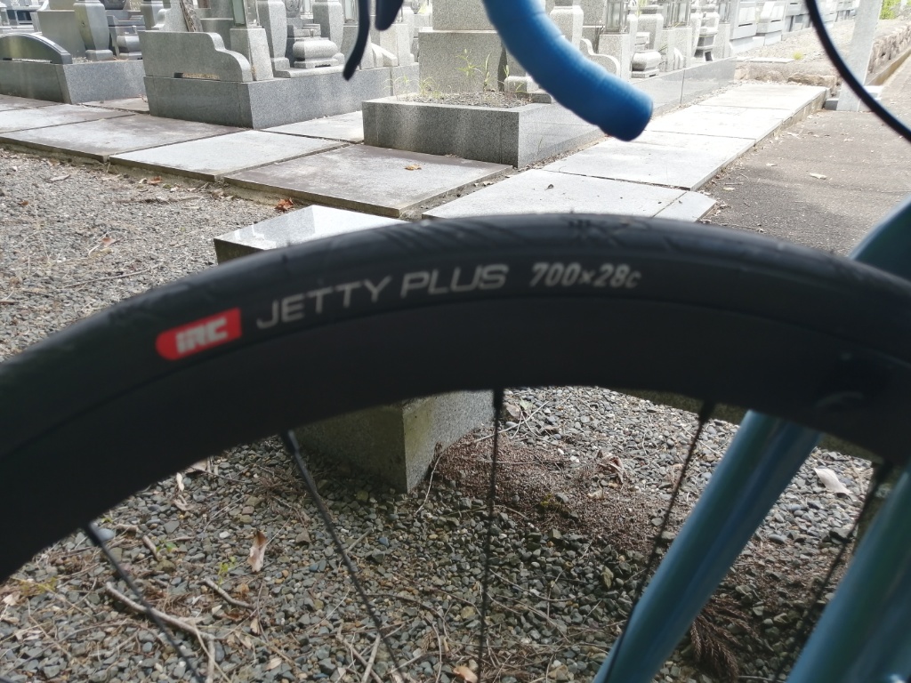

                                                                          IRC JETTY PLUS 28Cをフロントに付けたMarteで亀岡まで往復したので、そのインプレです。サイドのロゴは、地味というか、ダサいというか、いまいちです。
                                                                          まず重量が、Schwalbe One 30Cより50g軽くなっていますが、漕ぎ出しや加速の軽さは感じません。でもハンドリングは軽くなりました。ダンシングに移行しやすいし、ダンシングでバイクを左右に振るときにフロント廻りの軽さを感じます。フロント廻りの重量(の軽さ)は、やっぱり大事です。シフターも近いうちにWレバー(ハンドルにマウント)に変えようと思います。
                                                                          本題のタイヤですが、際立った特徴はありません。今回ドライな舗装路面のみでの評価ですが、グリップは必要なだけあり、転がりも重くはなく、軽くはなくという感じです。ロードノイズは標準的。衝撃吸収も、28Cタイヤならこの程度だろうという範囲内です。ちなみに空気圧は5.0barです。45km/hでの下りコーナーでも、変な癖はなく、普通に乗れます。値段のことは伏せて評価するとしても、いいタイヤと言えるでしょう。その上で値段を加味すれば、コストパフォーマンスは高いと言えます。
                                                                          でも特徴というか、個性は欲しいという気はします。あえてそれを探すとすれば、28Cなのに25Cっぽい感じはします。どういうことかというと、路面が荒れているところ以外では、エアヴォリューム感が少ないということです。路面の砂粒レベルの凹凸は伝えません。小さな凹凸や路面の継ぎ目はかなり伝えてきます。大きな凹凸や段差は懐の深さでいなす感じです。これって、23Cや25Cの時代にコンチネンタルのGrand Prix4000S2や普通のGrand Prixの印象と重なります。小さな凹凸をロードインフォメーションとしてあえて乗り手に伝え、急に出現するような大きな入力に対してはタイヤ全体ですんなりいなしてしまうところが、25Cまでのコンチネンタルのタイヤにはありました。それとちょっと似た感じはあります。JETTY PLUSは、ミシュラン系やパナレーサー系ではなく、どちらかというとコンチネンタル系と言えるでしょう。
                                                                        • #3392 返信
                                                                            Jetty PLUSのリポートです。善峯寺に登ってきました。登りがきつくなると、ダンシングになったり、シッティングでも左右に車体が振れたりするのですが、そういう時には28Cの太さを感じます。たんに太く感じるというだけでなく、サイド部分のグリップが粘る感じです。直線を走るときのトレッドの中央部と、コーナーを曲がるときのトレッドの端からサイドにかけてで、コンパウンドの特性を変えているのかもしれません。

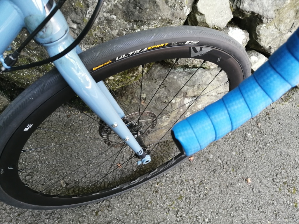

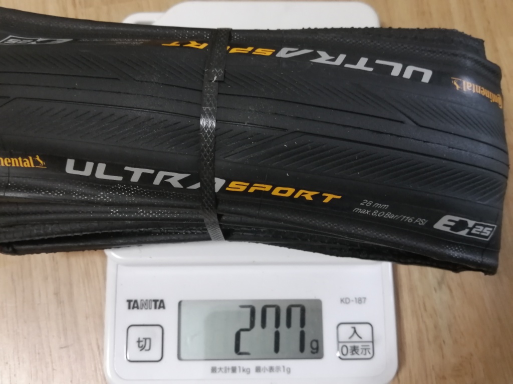

                                                                              帰宅すると、注文しておいたコンチネンタルのUltra Sport3 28Cが届いていました。先日JETTY PLUS 28Cを買ったばかりなのにと思われるかもしれませんが、一応理由があって、低価格帯のタイヤで一番使えるタイヤはどれかを見極めようという意図です。Ultra Sport3が1本3000円、JETTY PLUSが1本2200円です。値段を度外視すれば、タイヤのベストは、Grand Prix5000だと思います。ただし耐久性については4000S2より落ちています。
                                                                              Ultra Sport3とJETTY PLUSの比較に戻ります。JETTY PLUSは実測248g。ほぼカタログ値通りです。これといった特徴はありませんが、弱点もないタイヤです。Ultra Sport3は、まだ乗っていませんが、Ultra Sport2が正常進化したものと考えれば、いいタイヤのはずです。28Cの実測重量は277g。カタログ値295gより18g軽量です。Ultra Sport3のカタログ値を320gとしているサイトもありますが、あれはたぶんワイヤービードでしょう。277gならJETTY PLUSとも十分渡り合える数字です。
                                                                              Ultra Sport3では、パッケージに最低空気圧と最高空気圧の指定があります。28Cでは5.5から8.0barです。実はJETTY PLUSもカタログでの最低空気圧は5.5barになっています。ぼくは28Cは5.0barで乗っていて、それで問題は感じてないのですが、やはり5.5barで比較する必要があると思いました。JETTY PLUSは、5.5barだとかなり硬い印象になるはずです。

                                                                                  交換するタイヤですが、ナローリムなので普通は25Cを選ぶところですが、JETTY PLUSの28Cを試したいと思います。フレームやブレーキとのクリアランスは、問題ないと思います。Vintage Pistaも28Cを入れていますが、問題ありません。デメリットは、空気を抜かないとホイールの脱着が出来ないことくらいです。クロスバイク的な乗り方をするなら、28Cの方が安心感があります。
                                                                                • #3422 返信
                                                                                    JETTY PLUSをAudacioに付け替えます。Marteには、Ultra Sport3 28Cを付けます。とりあえずMarteの前輪のみタイヤ交換しました。チューブはTPUチューブの新品です。それまで使っていたTPUチューブを再利用しようとしましたが、エア漏れしていたので諦めました。たぶん外すときに傷をつけてしまったのだと思います。TPUチューブの脱着はシビアです。後輪は、Grand Prix5000のままでしばらく使います。これは使っているTPUチューブを無駄にしたくないという理由もあります。とりあえず前輪のみですが、Ultra Sport3 28Cのレポートです。
                                                                                    Grand Prix5000がGrand Prix4000S2の正常進化であるように、Ultra Sport3はUltra Sport2の正常進化と言えます。Grand Prix5000の乗り心地がマイルドになったと言われるように、Ultra Sport3もマイルドです。サイズによる違いも多少あるかもしれませんが、基本的には、路面の凹凸をロードインフォメーションとして伝えつつ、その振動の角が取れている感じです。23cや25Cのコンチネンタルのタイヤの特性を引き継ぎながら、振動吸収については、タイヤのワイド化もありますが、性能を上げています。
                                                                                    ドライでのグリップは十分です。(ウェットはまだ試していません。) 転がり抵抗も少ないと思います。乗ってて安心感があります。ぼくの好みは、こういう乗り味なんだと思います。今回5.5barにしました。JETTY PLUSが5.5barだとゴツゴツ感があるのに対し、Ultra Sport3は、ゴツゴツ感の角が少し丸くなっています。少し大人な感じがします。純粋に速く走るという性能だけを見れば、JETTY PLUSもUltra Sport3も変わりません。でも普段乗りでは、このちょっとした違いが大きいのです。
                                                                                  • #3459 返信
                                                                                      Audacioに取り付けたJETTY PLUS 28Cのインプレです。ディレーラーハンガーのトラブルのため、インプレが後回しになってしまいました。
                                                                                      https://tidy-ohita-5442.main.jp/wordpress/forums/topic/bbs2025%e2%88%922/#post-3425
                                                                                      空気圧は前後共5.5bar。推奨空気圧の最小値です。チューブは普通のブチル。ナローリムなので、幅は25Cと同じくらいに見えます。もともと路面の凹凸を伝えてくるタイヤで、ワイドリムに取り付けた時でも、乗り心地は25Cっぽかったのですが、ナローリムに取り付けたことで、全体の印象は25Cとほとんど区別がつきません。ワイドリムのときには、ダンシングで左右にバイクを振ったときにタイヤ幅が広いことを意識しましたが、ナローリムでは28Cの幅を感じません。ただ大き目の段差を越えるような時には、28Cの恩恵があります。まあ28C的なメリットはそれくらいです。
                                                                                      タイヤ幅実測
                                                                                      ナローリム+JETTY PLUS 28C:26.1㎜
                                                                                      ナローリム+SCHWALBE ONE 25C:25.6㎜
                                                                                      0.5mmしか違いません。ちなみにナローリム+Zaffiro Pro 28Cは26.2㎜、ワイドリム+Ultra Sport3 28Cは29.9㎜、ワイドリム+Grand Prix5000 28Cは28.4㎜、ワイドリム+SCHWALBE ONE 30Cは30.1㎜でした。
                                                                                      最近のタイヤはどれもしなやかになってきているので、JETTY PLUSは、ちょっと硬めという印象はあります。ウェットグリップと耐久性はまだわかりませんが、性能的には問題ないですし、乗ったときの挙動やコントロール性も問題ありません。
                                                                                    • #4071 返信
                                                                                        Marteのホイールは、AlexrimsのGD26という、購入時に付いてきたホイールです。昨日交換したディスクブレーキを試すために善峯寺に行ってきました。途中は違和感を感じなかったのですが、帰ってから、バイクを抱えて階段を登っているときに、フロントホイールのガタに気づきました。スルーアクスルが緩むなんてありえないなと思いつつ、スルーアクスルのボルトを見てみると、全然異常ありません。きちんとネジは締まっています。ガタは、ベアリング部分のようです。シールドベアリングなので、どうしようもありません。ハブだけ交換するという手はあります。たとえばシマノのHBーRS470は、4000円程度で買えます。今持っている振れ取り台は、スルーアクスルには対応していませんが、アダプターを使えばフロントホイールには使えそうです。完組ホイールなら、シマノのWH-RS171あたりが無難です。フロントだけ交換か、前後共交換か。さてどうしたものでしょう。
                                                                                      • #4084 返信
                                                                                          Marteのホイールですが、中古のRacing800を注文しました。完成車によく付いてくるホイールで、完成車外しのものが中古市場に出回っています。前後ペアで2万円以下で買えます。重量は2kgを超える、いわゆる鉄ゲタホイールですが、重いホイールならいっそリムハイトの高いもののほうがいいのではないかという判断です。エアロ性能だけでなく、リムの剛性が高いほうが加速時の反応が良くなります。重量的には、AlexrimsのGD26と同じくらいだと思います。ぼくが注文したのはカンパフリーなので、さらに安く買えました。MarteはフリクションのWレバーなので、シマノでもカンパでも、どちらもいけます。それにカンパのスプロケットも手持ちがあります。
                                                                                        • #4087 返信
                                                                                            フルクラムのRacing800が届きました。リムハイトは36mmです。とりあえず前輪だけ交換しました。リアはAlexrimsのGD26のままです。GD26の26は、リムハイトの数値のようです。見た目的には30mmくらいかと思っていましたが、実際はローハイトに分類されるホイールです。並べてみるとハイトの違いがよく分かります。前輪の方が空力に影響は大きいはずですが、乗ってみて特にエアロ感はなかったです。タイヤはSchwalbe Oneの30Cですが、ちょっと横に広がったようになります。ベストのサイズは28Cでしょう。次回から、ディスクブレーキ車は28C、リムブレーキ車は25Cで統一します。もう23Cを使うことはないでしょう。
                                                                                            Schwalbe Oneは、現在の一押しタイヤです。ぼくの中での評価は、Continental Grand Prix 5000を超えました。Grand Prix 5000は、性能的には多分もっとも優れています。でも耐久性が思ったほどありません。これはロットのせいかも知れませんが、サイドに亀裂が入って1本だめになりました。もう1本も減りが早いので、もうすぐ交換します。Schwalbe Oneは、以前のGrand Prix 4000のような感じです。ゴムの減りは少なく固めの乗り心地なのに、グリップはしっかりしています。そしてContinentalのタイヤにない特性として、ロードノイズが少ないことが挙げられます。
