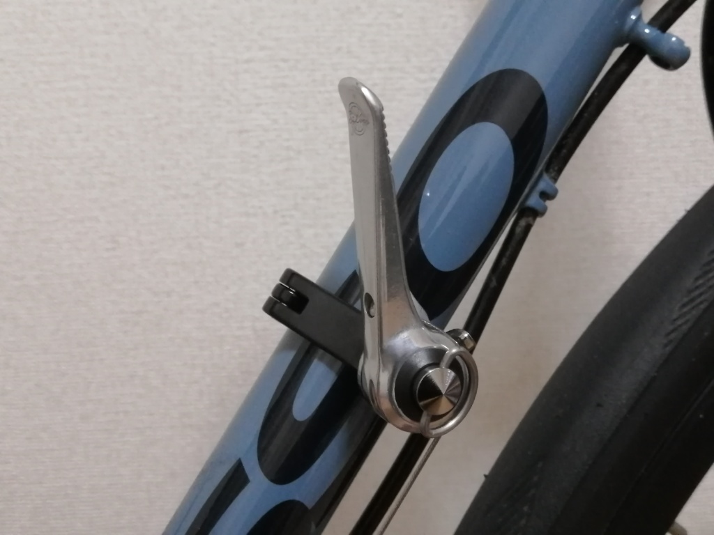

        ■DIA-COMPE Wシフトレバー
        DIA-COMPE(ダイヤコンペ)のWシフトレバーです。Marteに付けています。Wレバーなので本来は左右のレバーがセットなのですが、フロントシングルなので、右レバーだけを使っています。Wレバーにはインデックス式とフリクション式がありますが、DIA-COMPEのはフリクション式です。左右のレバーのセットで、値段は現在6,000円前後です。
        STI等の手元シフト全盛ですが、Wレバーも根強く残っています。ただし対応するフレームが少なくなっているかもしれません。いわゆるWレバー台座というのが必要です。もし台座がない場合、アダプターで取り付けができる場合もあります。Marteは台座がないので、MR.CONTORLのアダプターを介して取り付けています。フレームのパイプ径によっては、取り付けられない場合もあります。Wレバーの良さは、何よりも機構がシンプルなことです。ほぼメンテナンスフリーです。フリクション式は一見変速操作が難しそうですが、実際はほぼ一発で変速が決まります。つまり次の段にチェーンが移動したところで、自然と操作する手の動きが止まるような感じです。フリクション式は、ディレーラーのバネの力に負けて、レバーが勝手に動いてしまうのではと心配されるかもしれませんが、DIA-COMPEのはその点は大丈夫です。内部にラチェット機構が組み込まれています。それによって、操作の軽さとディレーラーのバネへの抵抗を両立させています。

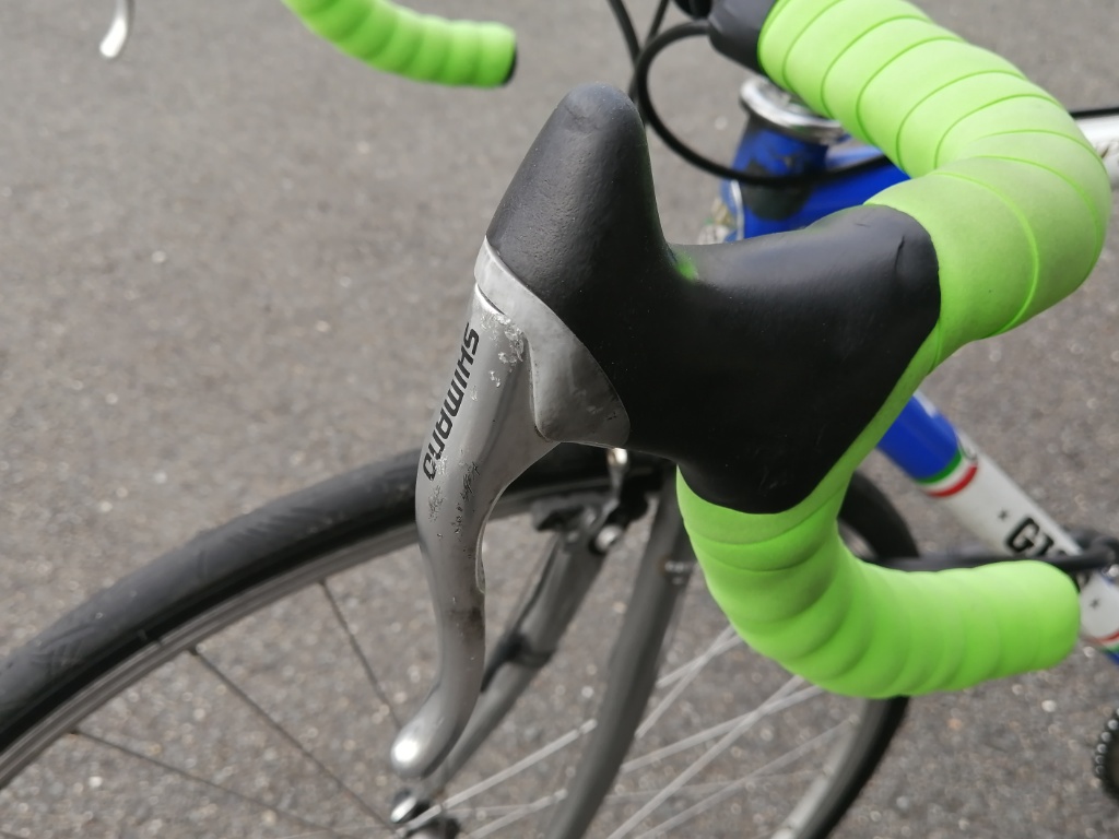

          ■シマノ BL-R400 ブレーキレバー
          シマノのドロップハンドル用ブレーキレバーです。値段は、左右セットで4,000円台。重量は、左右合わせて275g(実測値、インナーワイヤー含む)。ワイヤーの引き量は、もちろんロード用です。ぼくは2セット持っています。1セットはシングルスピードのVintage Pista用、もう1セットはMarte用です。シフターが要らないシングルスピードや、Wレバーのバイクでは、ブレーキレバーは純粋にブレーキレバーの役割を果たせば良いので、デザインもそれに特化できます。ブラケットは細身で握りやすく、重量も軽くなります。ClarisのSTIのほぼ半分の重さしかありません。これがハンドリングに大きなプラスになります。ロードバイクらしい走りを求めるなら、ハンドル周りの軽量化は大事です。
          ブレーキレバーを握ったときに開く上の穴の奥にボルトがあるので、ハンドルへのクランプはそのボルトで行います。ワイヤーの交換もその穴から行います。STIやエルゴのようにブラケットカバーを捲る必要はありません。ブレーキレバーを握っていないときは、内部の機構はすべて隠れています。スッキリとしたデザインです。機構はシンプルで、頑丈です。雨の中を走ったこともありますが、今まで壊れたことはありません。ガタもないし、引きの軽さも新品のときと変わってないと思います。

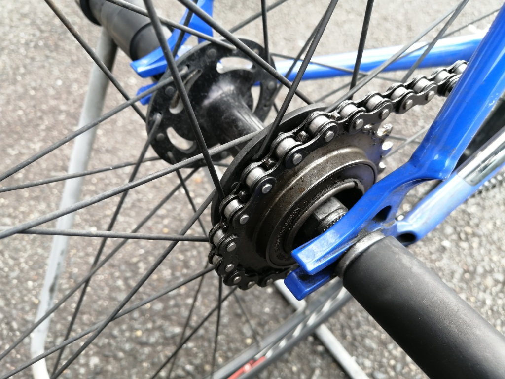

              ■シマノ SF-1200 シングルフリーギア
              フリーギアというのは、後輪のハブに付いているギアです。ペダルを回した時には駆動力がホイールに伝わり、ペダルを止めた時には、ホイールだけ空走する仕組みです。フリーギアの反対は固定ギアで、固定ギアでは走っているときにペダルを止めることができません。フリーギアの発明によって、自転車は誰もが乗りやすい乗り物になったと言えるでしょう。シマノが創業して最初に作ったパーツがフリーギアです。輸入に頼るしかなかったフリーギアを国産化したわけです。一大パーツメーカーとしてのシマノは、フリーギアから始まったのです。そうした由来があるので、シマノはずっとフリーギアを作り続けるはずです。
              現在のラインアップで、フリーギアは厚歯と薄歯の2種類があります。SF-1200は厚歯です。値段は4,000円台。以前より値上がりしていますが、シンプルな見かけの割にはけっこう高いです。歯数は、16T、18T、20Tの3種類。ぼくは20Tを今使っています。チェーンは当然厚歯用が必要です。フロントのチェーンリングは、薄歯も使えますが、厚歯で揃えたほうがベターです。
              薄歯のフリーギアは、SF-MX30という品番になります。値段は同じく4,000円台。歯数は、16T、17T、18Tです。チェーンに薄歯用が使えるというメリットがあります。
              おすすめは厚歯のSF-1200です。とにかく丈夫で長持ちします。歯はほとんど摩耗しません。グリスが抜けてガタが出始めるまでには、相当長期間乗り続ける必要があります。SF-MX30は、耐久性は厚歯より落ちます。それと、回した時の音が静かなのは厚歯の方です。

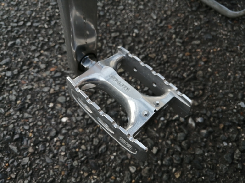

                ■MKS(三ヶ島製作所) CT-LITE
                フラットペダルです。ぼくは普段はロードバイクにもフラットペダルで乗っています。2台にMT-FT、1台にCT-LITE、1台にG-6000と、すべてMKS製です。MT-FTとG-6000はプラスチック製のペダルです。
                この中でおすすめはMT-FTです。重量は259gと軽く、値段は2,000円もしません。耐久性もあるので、頻繁に買い替える必要はないですが、買い替えたとしても、そんなに負担にはなりません。でもMKSのサイトでは、MT-FTは生産終了とあります。まだ売っていますが、在庫がなくなったら終わりということでしょう。ぼくは予備を1セット持っています。
                このスレは、これからも作り続けてほしいパーツという趣旨なので、CT-LITEを挙げます。アルミ製で、重量は343g。値段は3,000円程度。こちらも丈夫です。靴底が接触する部分は、靴底にダメージを与えない形状です。でも靴が滑るということもなく、十分なグリップがあります。MKSのペダルは、どれもベアリングは滑らかで、それがずっと持続します。デザインもすっきりしていていいです。

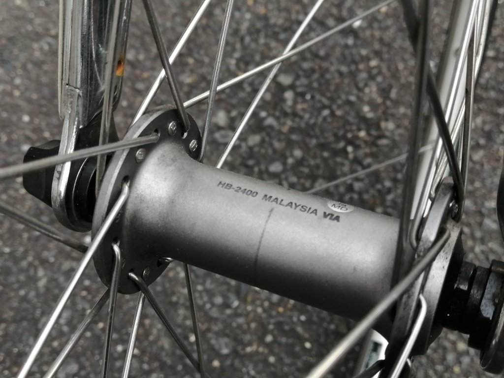

                  ■シマノ HB-RS300 FH-RS300 リムブレーキ用ハブ
                  完組ホイールは、ディスクブレーキ用にシフトしています。主要なブランドやグレードは、ほとんどディスクブレーキ用です。リムブレーキ用のホイールが欲しければ、自分で組むしかない状況になりつつあります。以前はClarisグレードで、HB-2400、FH-2400というハブがありました。写真はHB-2400です。たぶんHBがハブの略で、FHがフリーハブの略です。つまりHBが前輪用で、FHが後輪用です。リムブレーキ用のホイールを組むなら、ハブはこれで十分と言えるくらいです。重量は重いのですが、カップ&コーンなので、調整すれば回転性能は上位グレードに引けを取りません。メンテナンスしていけば長く使えます。そしてここが大事なのですが、フランジ幅が広いのです。フランジ幅が広いと、ホイールの横剛性が高くなります。これが駆動力の伝達やコーナリングの安定性に寄与します。
                  でも2400シリーズは廃盤になってしまいました。その後継と言えるのが、SoraグレードのHB-RS300、FH-RS300です。フロントが2,500円くらい、リアが4,000円くらいです。2400と比べるとだいぶ値上がりしました。でも中身は実は同じなのではと思っています。塗装色とロゴを変えただけで、構造は同じじゃないかという気がします。ホール数は28Hと32Hと36H、色はブラックとシルバーがあります。8/9/10速対応です。11速のスプロケットは使えません。11速を使うならば、一つ上のグレード、HB-RS400、FH-RS400が必要です。10速までのスプロケットが使えれば良いということなら、RS300シリーズで十分だと思います。

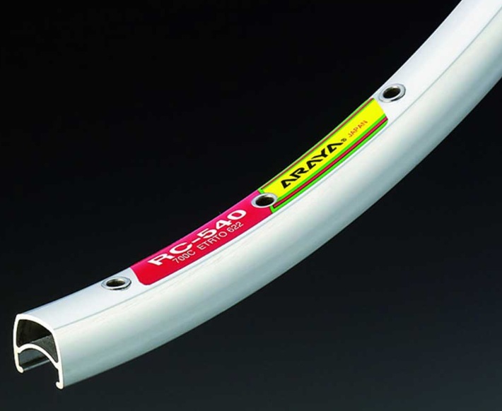

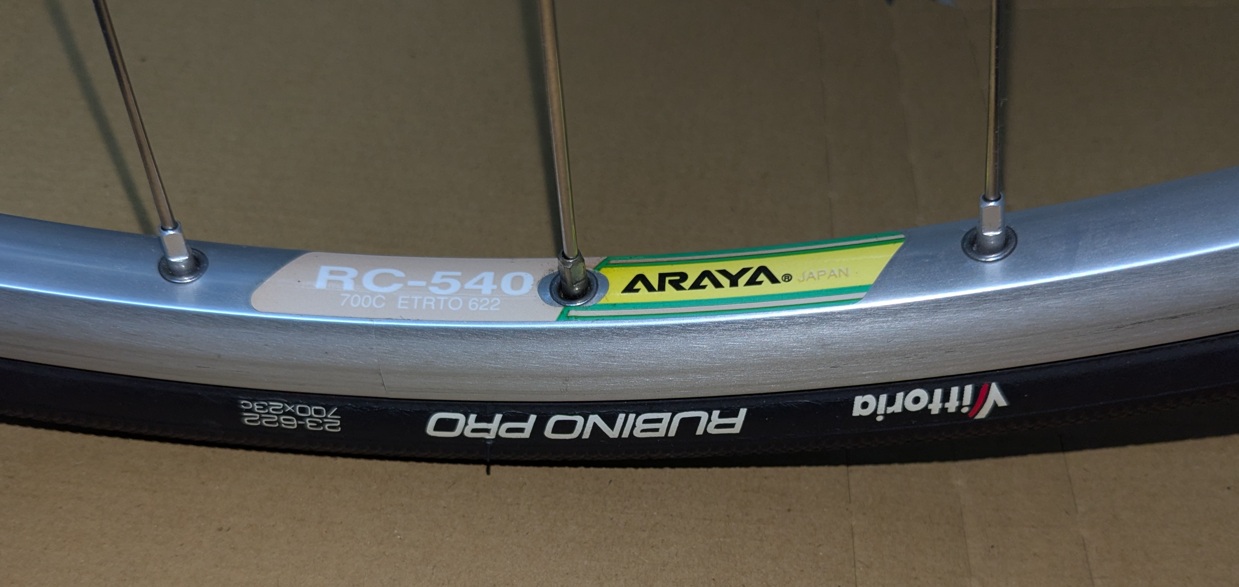

                  マメ爺
                    ARAYA(新家工業) RC-540 700C クリンチャーリム
                    700Cリムは、数十年前から、ロードバイクのスタンダードサイズです。
                    今後も当分変わらないでしょう。
                    日本のARAYAリムは、シティ車も含め、多くのシェアを占めてきました。
                    しかし残念ながら、自転車事業からほぼ撤退を決めました。
                    ディスクホイル事業・リム事業は継続しますが、カタログに記載されているリムは、「16B GOLD(競輪用途、等)」「RC-540」の2点だけです。
                    15年位前に、RC-540で車輪を組みましたが、作りが丁寧で美しいリムです。
                    両ハトメなので、高強度が期待できます。
                    価格は高くなりましたが、残ってくれただけでありがたいと思います。
                    自転車関連事業の売上高は、同社グループ売上高の0.7%ですので、完全撤退でも利益への影響は小さいようです。
                    日本の自転車関連メーカーは、生き残るのが大変なようですが、寂しく思います。
                    ◆ラベルの赤インクは、かなり退色してます
                    • #3863 返信
                        マメ爺さん、コメントありがとうございます。リムについては、後世に残すべきリムがあるかどうか、ぼくも考えていたところです。もちろん現時点でいいリムというのはあります。ハイト高めで、非対称(アシンメトリック)とか。でもそのモデルがずっと生産され続けるかというと、そうは言い切れません。最近は、メーカーもラインナップを絞ってきています。そんな中で、ずっと生産され続けているRC-540というのは偉大だと思います。重量も特に軽いわけではないですし、特筆すべきスペックもないですが、実際に使ったときの安定感というか信頼感はあるのでしょう。ぼくはAmbrosioのExcursionで組んだホイールを持っていますが、乗っていて不満はないですし、ホイールなんてこれでいいのかな、と思わせるものがあります。残念ながらExcursionは廃盤のようですが。

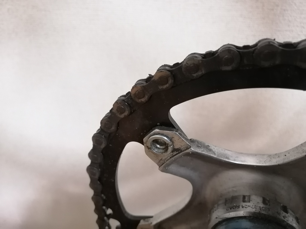

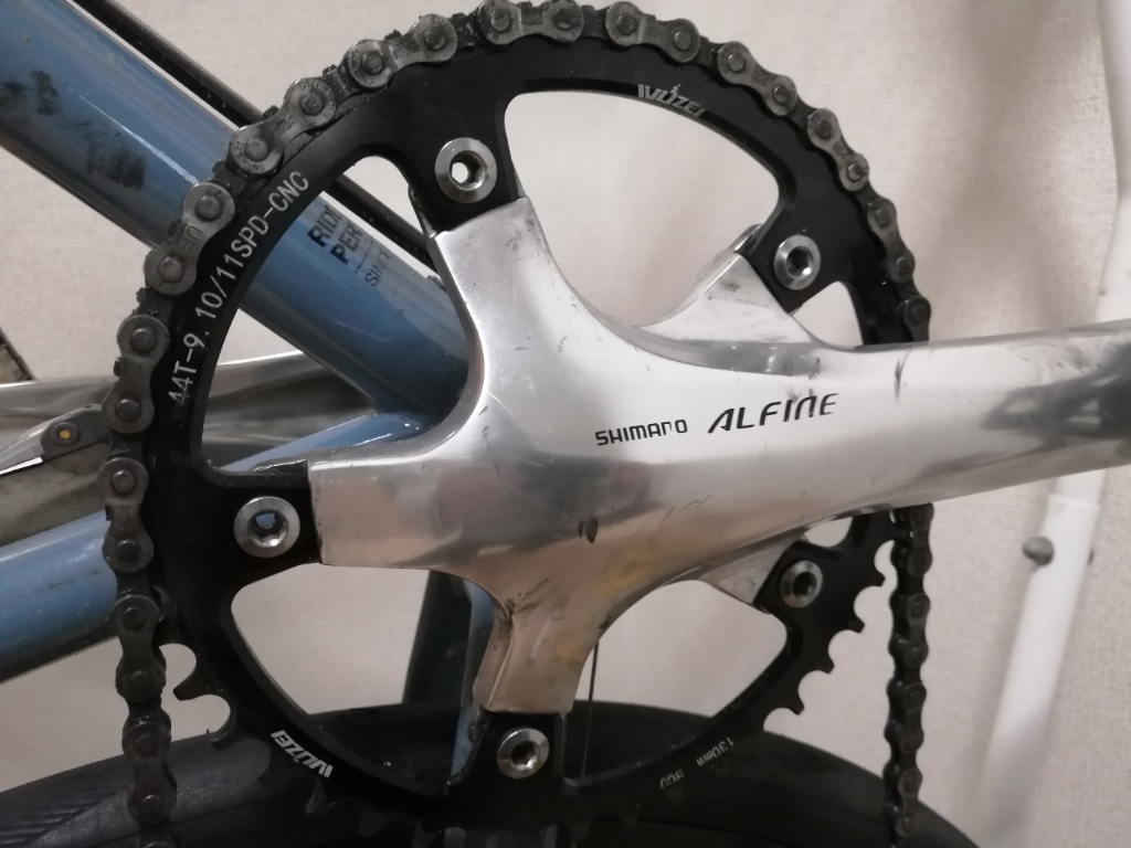

                        ■シマノ ALFINE FC-S501 クランク
                        内装変速用のコンポ、ALFINEのクランクです。内装変速用なので、クランクはシングルです。歯数は、39T、42T、45Tから選べます。PCDは130。値段は18,000円程度。中空クランクではありません。でも重量はそこそこ軽いです。ずっと作り続けられるというなら、スクエアテーパーBBのFC-RS200という選択肢もありますが、ホローテックBBの方が、やはり重量のアドバンテージはあります。ALFINEシリーズは、あまり表には出てきませんが、おそらく地味に作り続けられることでしょう。
                        ぼくは今、Marteのクランクとして、このクランクを使っています(マイナーチェンジ前のFC-S500ですが)。実はこのクランク、PCD130の普通のノーマルクランクです。写真2枚目のように、インナーギアを取付けられるようになっています。というか、元々チェーンガードが付いた仕様なので、チェーンガードがアウター側、チェーンリングがインナー側に付いています。ぼくが購入したのは45Tのクランクですが、ロードのフレームでは45Tをインナーに付けると、チェーンステーに干渉します。そこでチェーンガードを外して、チェーンリングをアウター側に付け直したわけです。39Tならインナー側のままで大丈夫です。なので、PCD130のノーマルクランクとして取り扱う方が自然です。

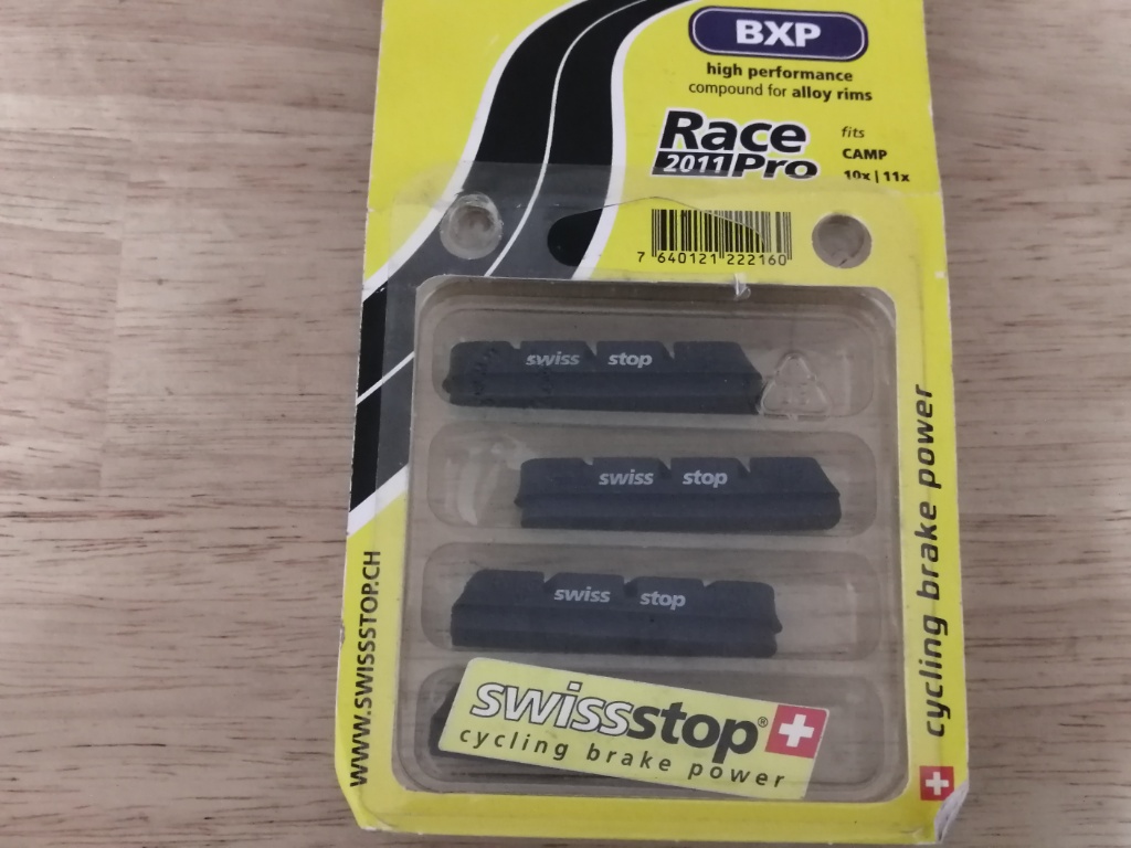

                          ■SwissStop FLASH PRO/RACE PRO BXP リムブレーキ用シュー
                          リムブレーキ用のシューならこれです。色は青。アルミリム用です。シマノ用がFLASH PRO、カンパ用がRACE PROと名称が違いますが、素材は同じです。4個で4,000円程度。つまり前後のセットということです。シマノのR55C4が片輪分で1,000円ちょっとなので、値段は約2倍です。でも値段に見合った価値はあります。
                          ぼくはリムブレーキのキャリパーにはカンパニョーロを使っています。カンパのデフォルトのシューでも効きは問題ないし、フィーリングもいいです。SwissStopのシューは、カンパのフィーリングをさらに洗練させた感じです。握った分だけリニアに効きますが、リムへの当たりがしなやかです。しなやかさとリニアな操作性が両立しています。リムへの攻撃性も少なく、雨の日でも制動力が極端に落ちるということがありません。フィーリングでその逆を行くのがシマノのシューです。リムへの当たりが硬質で、カチッとした効き方です。ディスクブレーキのフィーリングに近いです。ドライコンディションでの制動力は十分です。ただ、最近は改善されているかもしれませんが、ドライとウェットで制動力の差が大きいのと、リムへの攻撃性が高いのが気になります。そこへ行くと、SwissStopのシューは、全体をバランス良くまとめていると思います。

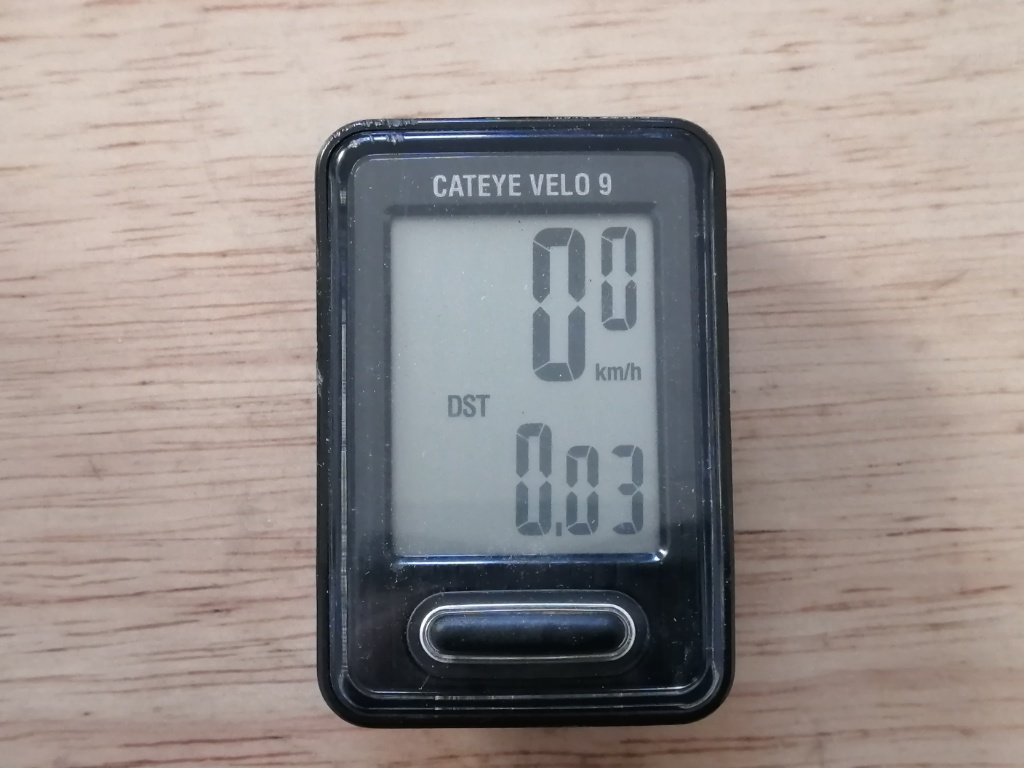

                              ■キャットアイ VELO9 サイクルコンピューター
                              ロングセラーの有線式サイクルコンピューター(いわゆるサイコン)です。値段は2,000円程度。最近は無線式(ワイヤレス)が増えてきました。またGPS式も4,000円程度からあります。でも信頼性から言えばやはり有線式です。サイコンにナビ機能とかトレーニング機能とかの高機能を求めなければ、一番シンプルなこれで十分です。ぼくはスピードと距離が表示できればそれで足ります。今2台持っています。前のモデルのVELO8も含めると、5台以上使ってきました。故障は少ないですが、壊れるとしたら本体ではなく、センサーからの配線の方です。断線とか、マウント部分の接触不良とか。でも配線だけ1,000円しないで売っているので、維持費は安くて済みます。

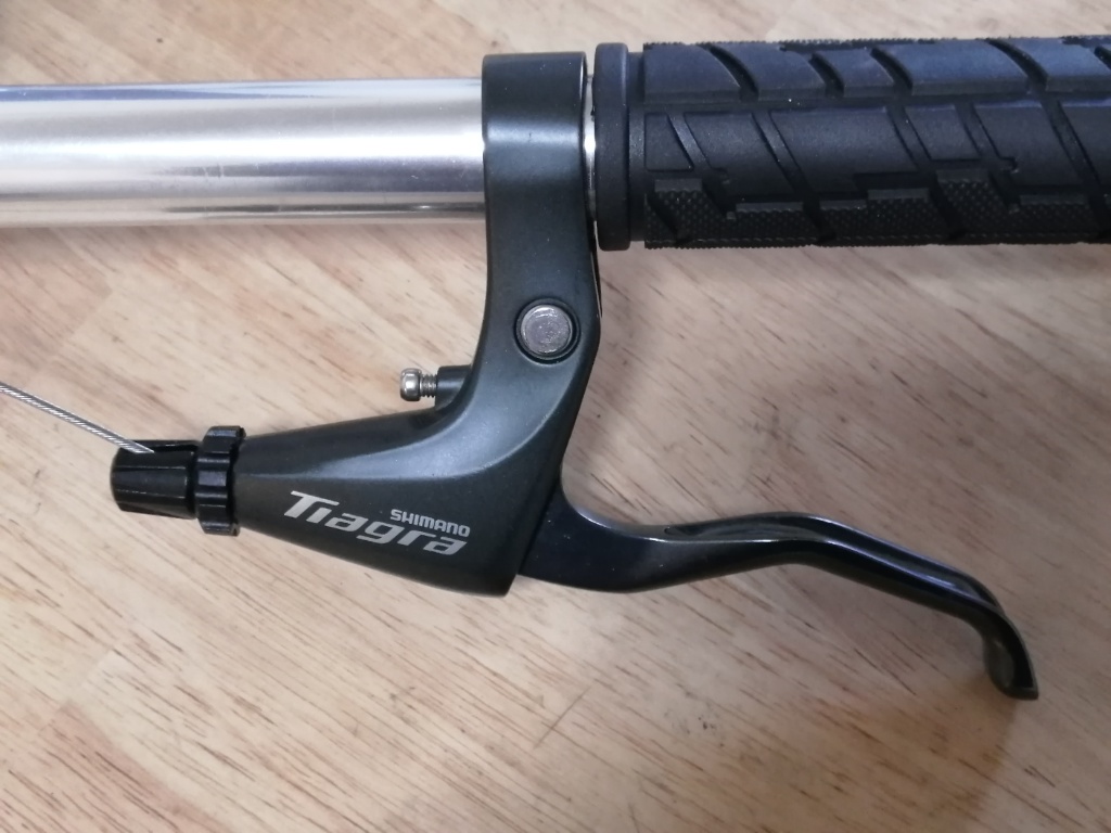

                                  ■シマノ BL-R2000 フラットバーハンドル用ブレーキレバー
                                  Clarisグレードの、フラットバーハンドル用ブレーキレバーです。フラットバーハンドル用のブレーキレバーには、SoraグレードのBL-R3000、TiagraグレードのBL-4700もあります。値段は、左右ペアでBL-R2000が4,000円程度。グレードが上がると約500円ずつ高くなります。中味は同じだと思います。色の好みとかがなければ、BL-R2000で十分です。写真はBL-4700です。セールで安く買ったか、あるいはBL-R2000が品切れだった時に買ったのだと思います。
                                  キャリパーブレーキとVブレーキではワイヤーの引き量が違いますが、レバーの付け根部分のスイッチのようなものを切り替えることで、どちらにも対応します。この機構はどのグレードも共通です。

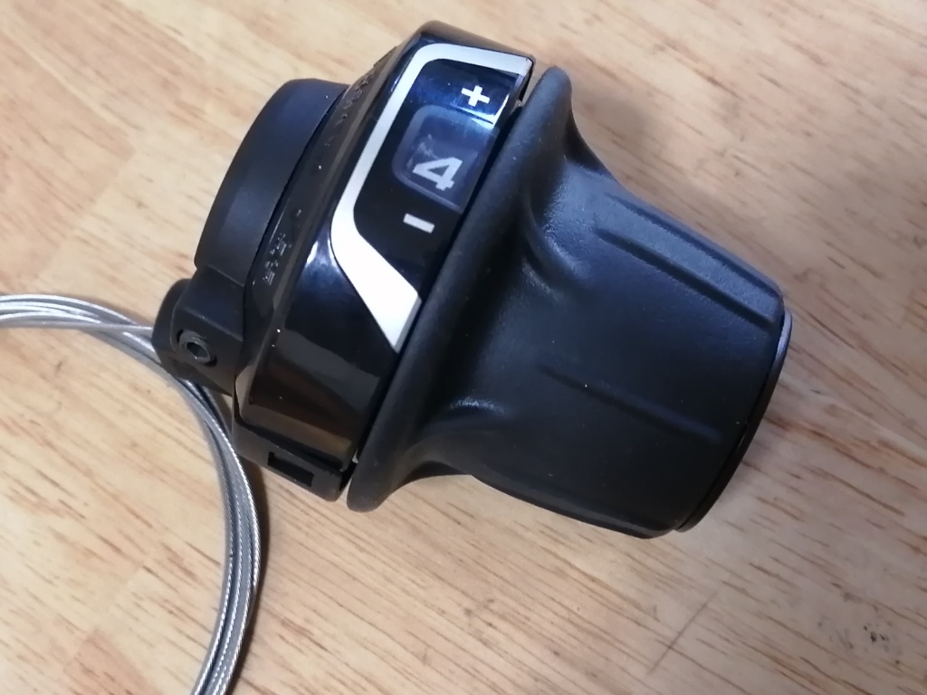

                                    ■シマノ SL-RV400-8R レボシフト
                                    フラットバーハンドル用のシフターで、シマノはレボシフトと呼んでいますが、一般的にはグリップシフトと呼ばれます。8Rは、8速の右シフター(リア変速)の意味です。7速用の7R、6速用の6Rもあります。左シフター(フロント変速)もあります。Lが付くのがフロント3速インデックス式、LNが付くのがフリクション式です。6から8速の変速機を網羅しています。シマノの6-8速の規格は、ロードとMTBで共通なので、幅広く使えるということです。
                                    フラットバーハンドルで乗るなら、レボシフトがおすすめです。右シフターの場合は、右まわし(向こうに回す)でシフトアップ、左まわし(手前に回す)でシフトダウンです。これがバイクの進行方向と合っているので、操作は直感的にできます。ちゃんと調整すれば、変速性能は、STIやラピッドファイヤーと変わりません。むしろ一気に何段か飛ばして変速する場合は、レボシフトの方が使いやすいです。ふいに手に力が入った時に、間違って変速してしまうのでは、という意見もあります。ぼくはブレーキレバーよりも内側(ハンドルコラムに近い方)に取り付けていました。変速操作のときに、少しですがハンドルから手を移動させる必要があり、手元変速とは呼べなくなりますが、そんなに気になりません。サムシフターよりも使いやすいと思います。

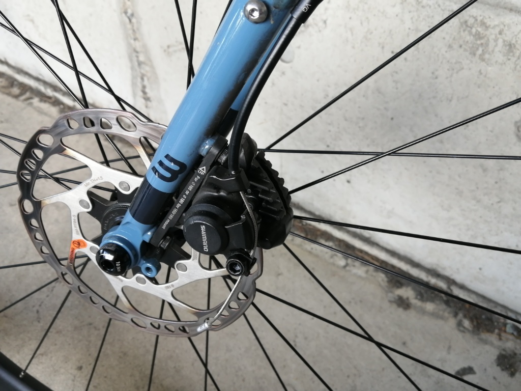

                                      ■シマノ BR-RS305 ディスクブレーキ
                                      実売価格は前後ペアで14,000円程度です。シマノのロードバイク用機械式ディスクブレーキは2種類あります。BR-RS305がフラットマウント、BR-R317がポストマウントです。アダプターを使えばBR-R317をフラットマウントのフレームに取り付けることは可能です。でも見た目があまり良くないので、フラットマウントのフレームを持っているなら、BR-RS305一択でしょう。MTB用のディスクブレーキでもロードバイクで使えないことはないです。たとえばMarteにはTourneyのBR-TX805というVブレーキレバーの引き量に対応したディスクブレーキが付いていました。調整がややシビアですが、使えていました。でも無理して使うほどではありません。素直にロードバイクの引き量に対応したものに交換した方がいいです。Tiagra以上のグレードは油圧式ディスクブレーキなので、機械式はSoraとClarisグレードです。ブレーキ本体の値段は、BR-4770の方が安くなっています。ただしSTIレバーを含めた値段では、Tiagraの方が高くなります。ディスクブレーキは、レバー部分にコストがかかっているということでしょう。
                                      BR-RS305に付いてくるパッドは、L05Aというフィン付きのレジンパッドです。冷却用フィンの有無、メタルかレジンかで、計4種類のパッドから選べます。Kで始まる品番は、フィン無しです。制動力は、レジンパッドでも十分です。リムブレーキと比べればディスクブレーキの方が放熱性は高いので、通常の使用ではフィンなしでも問題はないと思います。ちなみにパッドは、Dura-Ace等の上位グレードのディスクブレーキと共用です。ディスクブレーキに関しては、低グレードだからといって手を抜いていません。
