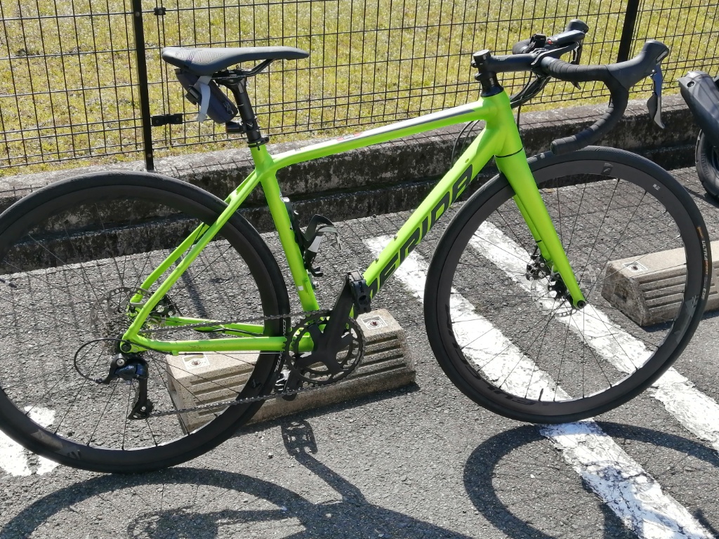

        パッドとローターの検証がとりあえず一段落したので、今後はScultura200のカスタマイズをメインにしていきます。ブレーキキャリパーをBR-RS305にしたのと、ホイールにRacing400を使っている以外は、ほぼ素の状態で乗っています。重量も十分軽いし、性能的には全然問題ないのですが、少しずつ手を入れていきたいと思います。ただ、ケーブルが内装式だということ、クランクがFSA製だということが面倒な要素です。

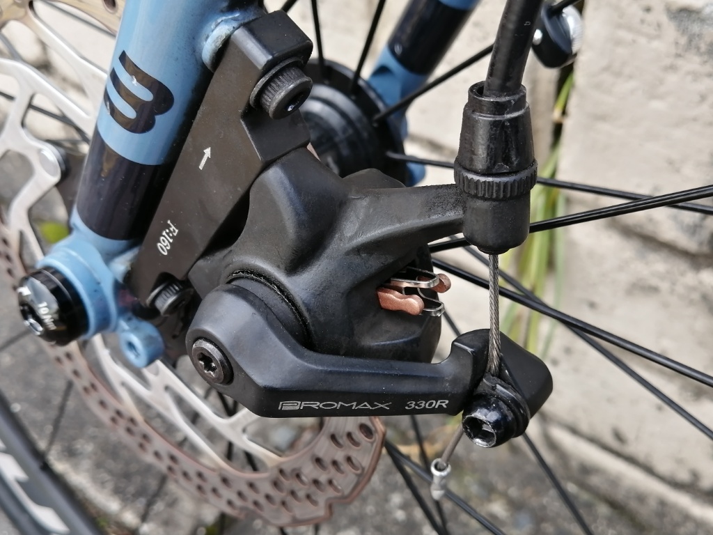

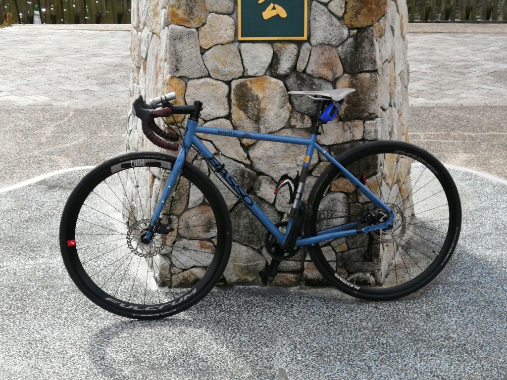

          Marteで亀岡まで行ってきました。ブレーキはPromaxのDSK-330R、パッドはフロントがPromaxのメタルパッド、リアがデフォルトのレジンパッド、ローターはフロントがPromax純正ローター、リアがシマノのRT54です。当面この組み合わせで行きます。音はしますが、気合を入れて走っているときは気になりません。
          PromaxのDSK-330Rは、フラットマウントのキャリパーです。Amazonでは、ローター込みで3,8212円で売っています。ただしこのローターは6ボルトなので、センターロックのホイールで使うにはアダプターが必要です。アダプターのおすすめは、シマノのSM-RTAD05。今日現在の価格は1,899円です。PromaxのメタルパッドPD071Sが、今日現在1,928円。アダプターは1度購入すれば、繰り返し使えます。なのでかなりリーズナブルに、ディスクブレーキのシステムを揃えることができます。

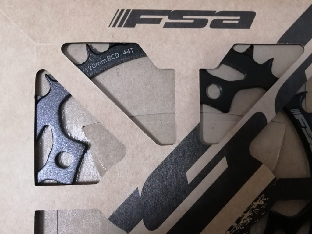

        • #4246 返信

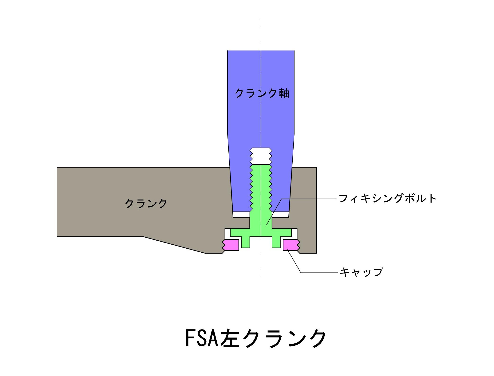

            FSA純正のチェーンリングを手に入れました。4本アームでPCD120です。44Tナローワイド。Scultura200をフロントシングル化するためです。でもすんなりとは行きません。FSAのクランクは、専用工具がないと外せません。左クランクを外してから右クランクを抜くのですが、左クランクの固定の仕方が、スクエアテーパーではないものの、同様の原理ではめ込んであります。スクエアテーパーの工具に似た専用工具が必要なのです。クランクを外さずにチェーンリングだけ交換できるか見てみると、インナーギアを外さないことには、アウターギアのボルトが回せません。このクランク、アウターとインナーでPCDが違うのです。120と90です。インナーギアを外したとして、BB廻りを傷つけそうです。ならば専用工具を購入してクランクを外した方が良さそうです。でもFSAのクランクを今後ずっと使わわけではないので、あまり無断な支出をしたくもありません。いろいろ悩ましいです。

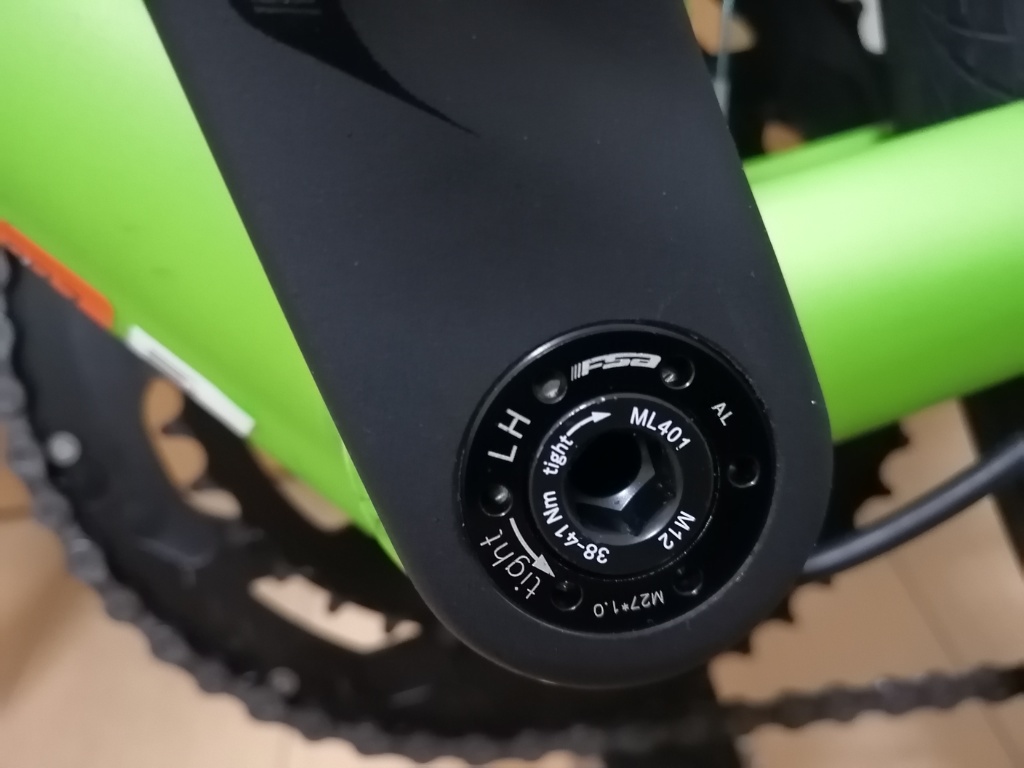

          • #4251 返信
              FSA オメガの左クランクです。中心にあるのはフィキシングボルトです。六角穴があって、アーレンキーで回します。フィキシングボルトの外周に、カニ目レンチとかピンスパナと呼ばれる工具で回すリングのようなものがあります。FSAのクランクの外し方を解説したサイトではキャップと呼ばれています。このキャップというのがFSAのクランクを外す専用工具のようです。だったら初めから付いているので、別に買わなくてもクランクは外せます。以前はこのキャップが別売りだったというようなことを書いているサイトもありました。構造はこんな感じでしょう。クランクはクランク軸にテーパーで締め込まれています。締め込むのはフィキシングボルトの役割です。締め込んでしまえば、テーパーの摩擦力で固定されているので、フィキシングボルトを外しても、クランクは外れません。では外すときはどうするのか。スクエアテーパーの場合は、フィキシングボルトを外した後、クランク抜きという工具をクランクのくぼみの内側に切っているネジに固定し、クランクを支点にしてクランクボルトを押し出す操作を行います。FSAのクランクも原理は同じです。クランクのくぼみの内側には同じようにネジが切ってあり、そこにはあらかじめキャップがねじ込まれています。このネジは逆ネジです。フィキシングボルトを緩めてくると、フィキシングボルトの鍔の部分がキャップに当たります。つまりクランク軸を支点にしてクランクを押し出す形になるわけです。うまく考えたものです。でもなぜこの方式が普及しなかったのでしょうか。重量が増えるからでしょうか。

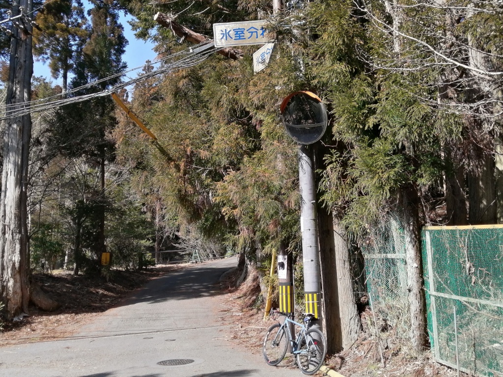

            • #4266 返信

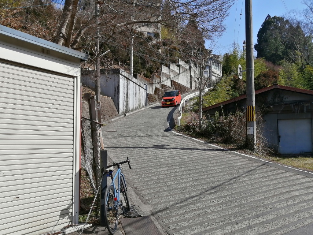

                明日は寒くなるようで、京都でも雪が降りそうです。写真は、今週の初めに撮った老ノ坂峠の旧道です。このあたりは夜の間に少し積もったようです。こういう場面はディスクブレーキの出番です。雪がローターに飛び散り、ブレーキのかけ初めはけっこうスキール音がしますが、摩擦熱でローターが乾けば、あとは通常通りの効きと音鳴りです。雪道では、ブレーキを強くかけすぎるとホイールがロックするので、コントロールがシビアなのですが、コントロール性も問題ありません。じわっと必要なだけ制動力を加えることができます。リムブレーキだと、タイヤとシューの間に雪が詰まり、掃除が大変ですが、ディスクブレーキの場合は、通常のメンテナンスと変わりません。毎回乗車後にやっているように、ローターを水かアルコールで拭くだけです。

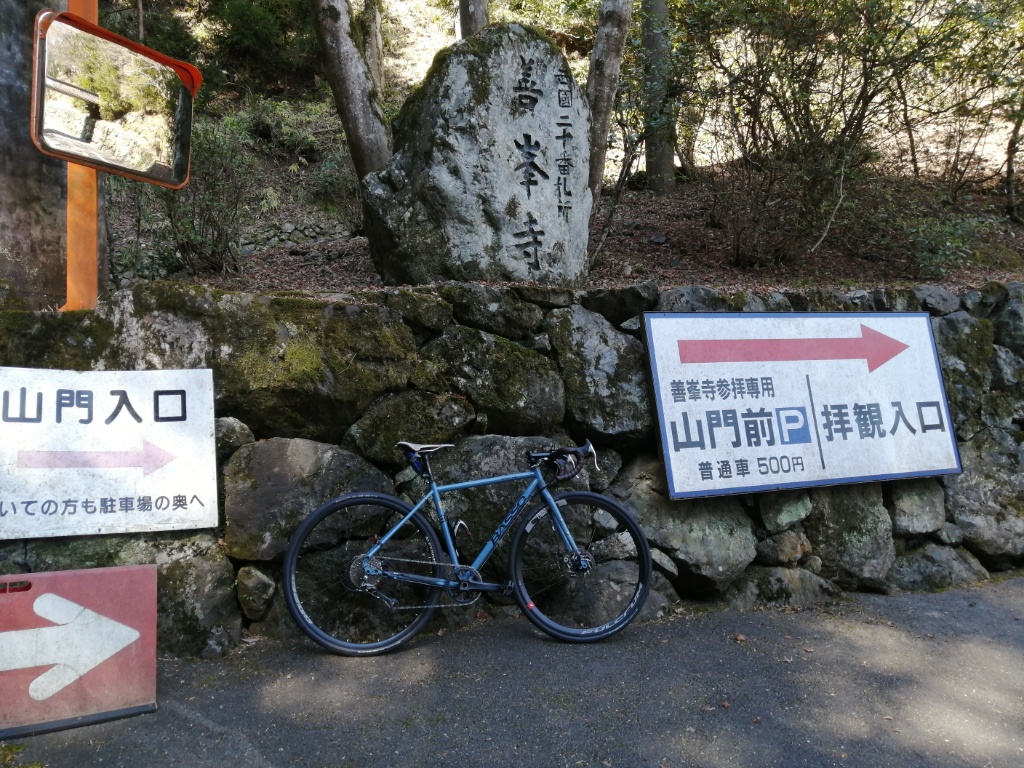

              • #4302 返信
                  9速化したMarteで善峯寺に登って来ました。リア34T、ギア比1.18だと楽です。足着きを心配しなくていいので、気分的に楽ということです。変速は、インデックスの調整がもうちょっと必要です。でもハンドルコラムの位置での変速は、ハンドルバー上のサムシフターよりは自然な感じです。ダウンチューブのWレバーよりも手の移動距離が短いので、安心感はあります。
                  ローターは、シマノのRT10に換えました。音鳴りの傾向は、Promaxのローターに似てきました。低負荷での音鳴りは無くなり、中負荷で音がします。善峯寺の下りの高負荷では音はしません。走行中の速度調整は低負荷なので、これで問題ありません。15%以上の下り勾配も問題ありません。問題はそれ以外の場面(中負荷)です。メタルパッドなので、こんなものかという程度の音ですが、住宅地だとけっこう目立つかもしれません。どんな音かというと、こんな感じです。

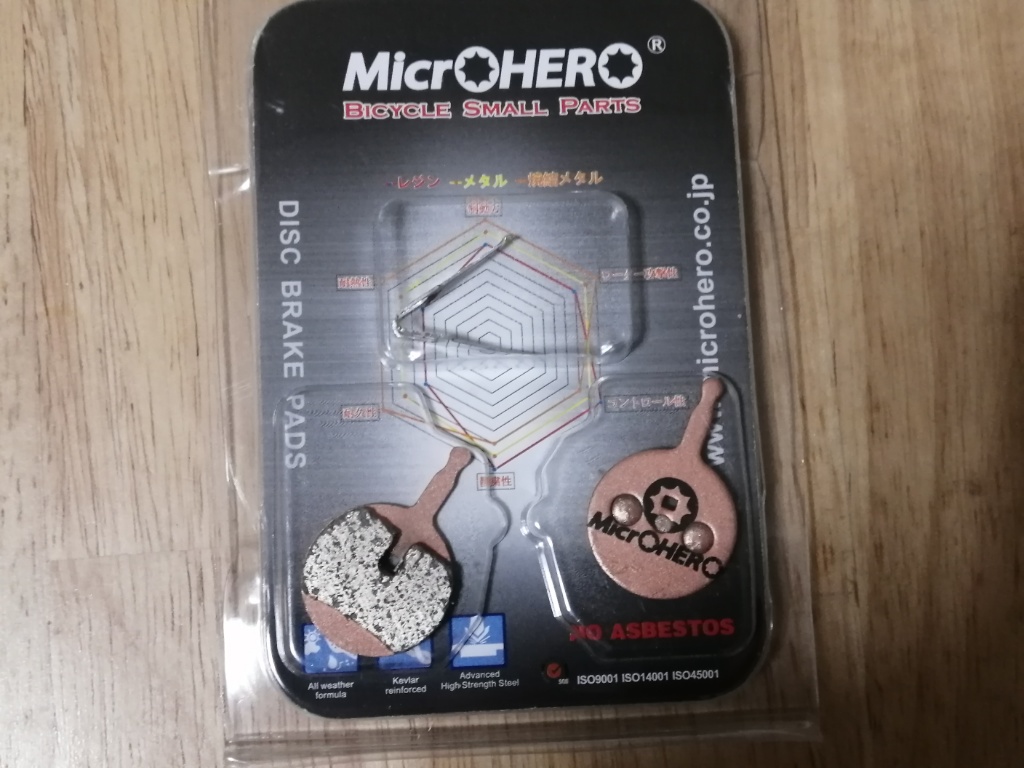

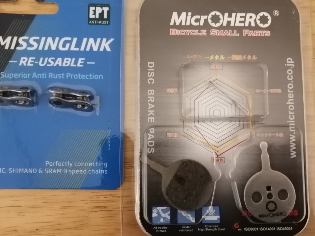

                • #4306 返信
                    ディスクブレーキのパッドといえば、普通はレジンかメタルですが、カーボンという選択肢もあるということで購入したのがこれです。MicrOHEROのBP-C018というパッド。(左に写っているのは、KMCの9速用ミッシング・リンクです。Sculturaのチェーンはピンで繋いであるので、今度チェーンリングを交換する時にミッシング・リンクを導入します。)
                    カーボンがそれ自体で固まるのなら、メタルパッドと似てきますし、カーボンを樹脂で固めてあるのなら、レジンパッドの仲間ということになります。このあたりを確かめようというのが、購入の趣旨です。ネットでは、カーボンパッドのレビューがあまりありません。減りが早いという情報はありました。
                    パッドの交換がしやすいのは、Promaxのディスクブレーキ・キャリパーのメリットです。パッドは、AvidのBB5の互換です。このタイプは、パッドの脱落防止用のボルトや割りピンがありません。

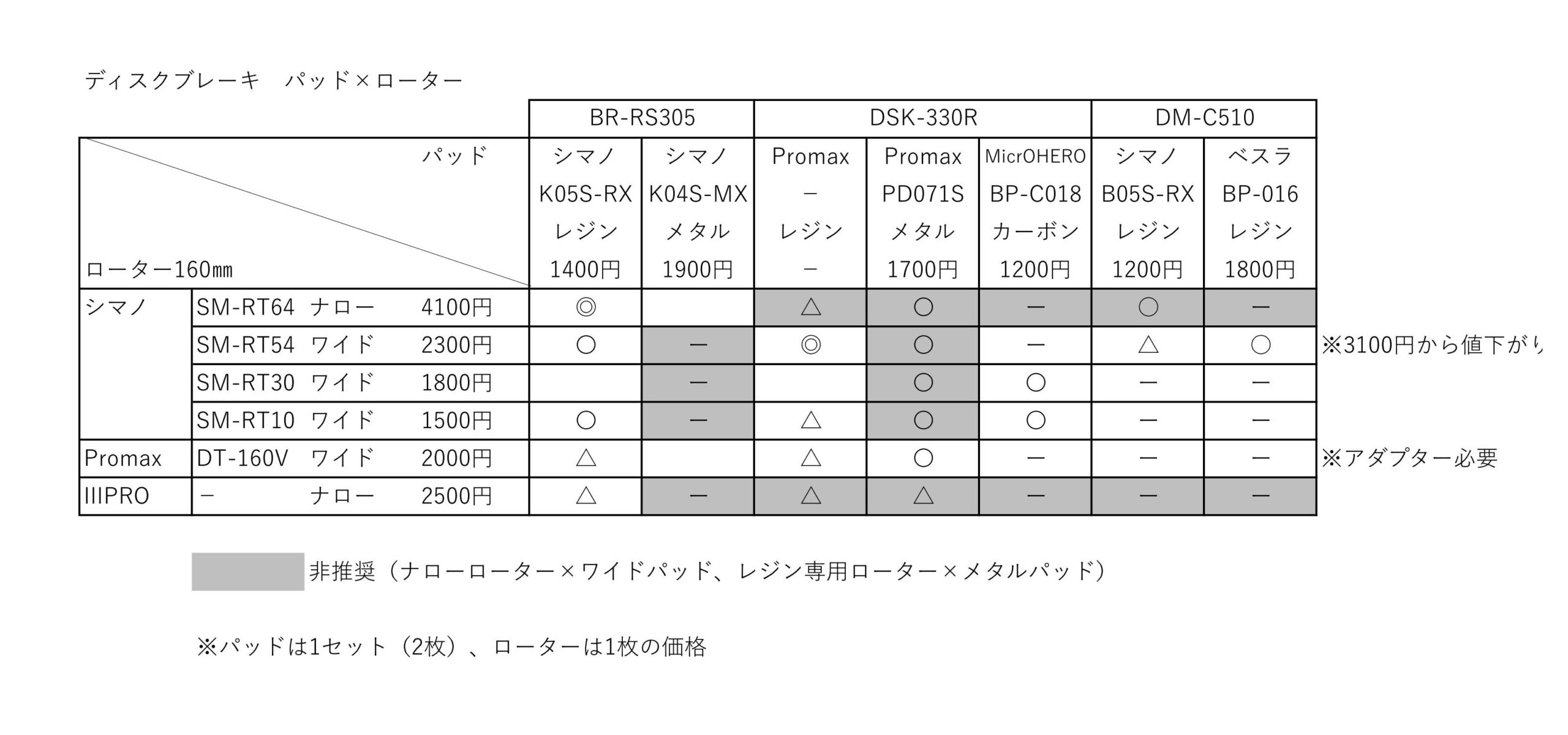

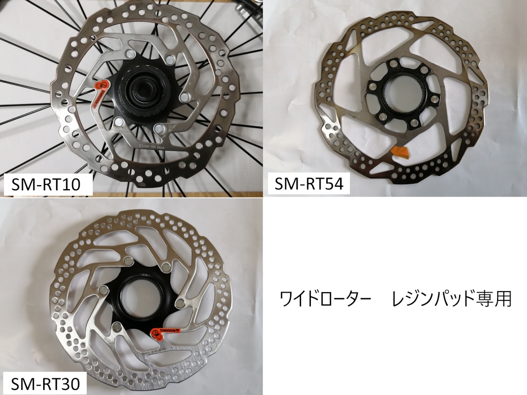

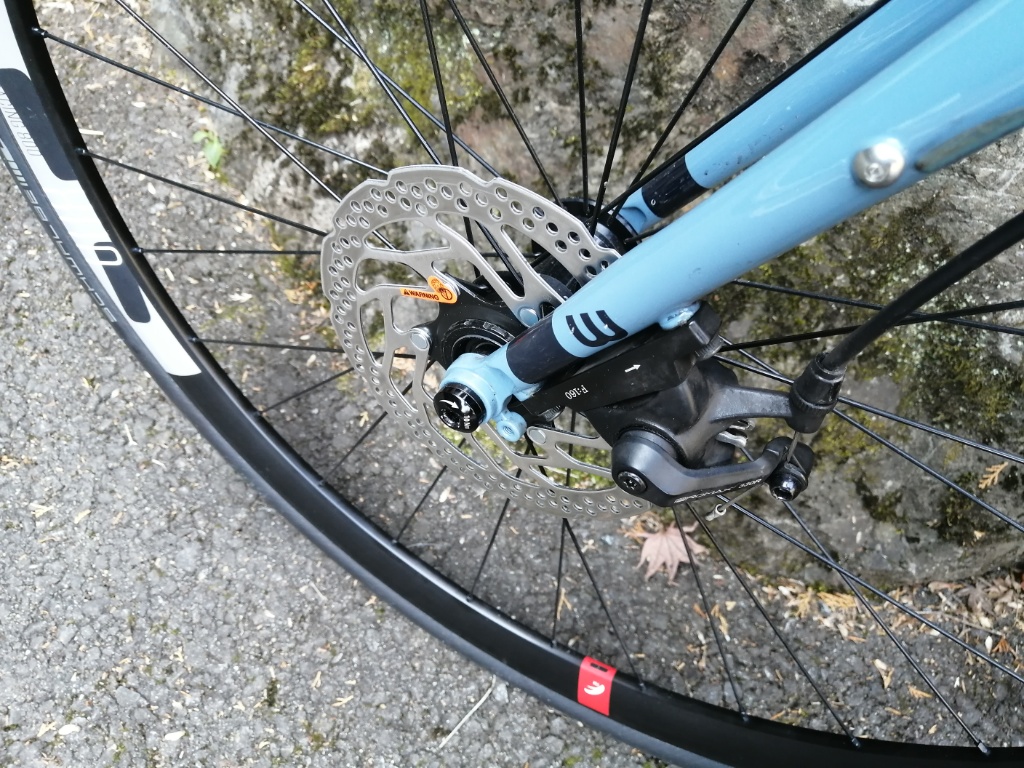

                      シマノのローター、SM-RT30を購入しました。安い方から2番目のローターです。グレードによる違いを検証するためです。
                      今日現在の価格
                      SM-RT10:1,493円
                      SM-RT30:1,776円
                      SM-RT54:2,255円
                      そんなに差はないといとも言えます。その上のメタルパッド対応ナローローター、SM-RT64は4,276円。RT54との価格差が以前より開いています。デザイン的には、RT10はやっぱり安っぽく見えます。RT30のデザインは、落ち着きがあっていいです。RT54は、上位グレードのモチーフを取り入れて無難にまとめています。ぼくはRT30が好きです。でもグレードによってデザインを差別化する意味はあるのでしょうか。素材で差を付けることはあっても、デザインは同じにしたほうが、金型のコストを考えても有利だと思います。RT30が性能面で他と変わらないなら、これをデフォルトにしてもいいかなと考えています。

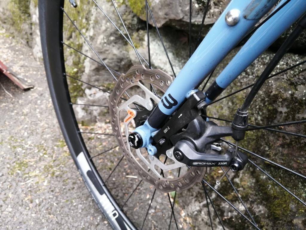

                    • #4313 返信
                        MicrOHEROのBP-C018のインプレ、途中経過です。ローターはRT10のままです。老ノ坂峠を越えて亀岡まで往復しました。はじめは効きませんでしたが、帰りにはまあまあ効くようになりました。初動はソフトな感じで、レバーを握っていけばちゃんと効きます。低負荷時は静かです。平坦路で速度調整にブレーキを使う範囲内なら、効きも十分で音も静かです。レジンパッドに近いフィーリングです。ただ中負荷に差し掛かると、音鳴りがします。特別不愉快な音ではないのですが、ある負荷を超えると必ず音が出ます。中負荷以降は、メタルパッドと比べると効きが甘い気がします。といっても実用的な効きは十分です。これはパッドの慣らしがまだ終わってないせいかもしれません。やはり一度善峯寺の下りで試す必要があります。

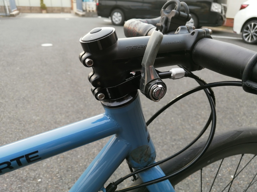

                          Marteのシフターを手前側に傾けて、アウターワイヤーの取り回しを改善しました。写真はシフトレバーがトップの位置です。常用する15Tでは、レバーはもう少し手前に来ます。
                        • #4321 返信
                            ローターを、SM-RT30に交換しました。見た目はいいので、パッドとの相性が良ければ使い続けたいローターです。パッドは、MicrOHEROのカーボンパッドBP-C018。高負荷時の効きは、RT10よりもいい感じです。他はRT10の時と変わりません。高負荷時には音はしませんが、低負荷時、中負荷時には音がします。メタルパッドより音がうるさいのでは、使う意味がありません。
                            ただこのカーボンパッド、ちょっと気づいたことがあります。高負荷の時は、パッドもローターも熱くなります。この時には音はしません。ブレーキを緩めてからもしばらくは、低負荷時や中負荷時に音はしません。でも時間が経ってから(2,3分でしょうか)ブレーキをかけると音鳴りがします。つまり、このカーボンパッドは、パッドの温度が低い時に音が出るということではないでしょうか。常にブレーキをかけている下り坂や、こまめにブレーキをかける乗り方では音はしません。温度依存性が高いパッドだということです。自動車で、レーシングカーのパッドは温度が上がらないと効かないそうですが、それと似ています。なので、使うシチュエーションを選べば、いいパッドだと思います。日常使い用ではないです。
                          • #4326 返信
                              もう10年程前になりますが、最初のディスクブレーキ・ロードには対向ピストン(ローターを挟む両側にピストンが付いている)のディスクブレーキキャリパーが付いていました。TRPのSPYREという機種です。対向ピストンの方が仕組み的には理にかなっていますし、ディスクブレーキならやはり対向ピストンがいいと思っていました。Marteは2代目のディスクブレーキ・ロードで、付いているキャリパーは片側ピストンです。その後BR-RS305に交換したりもしましたが、RS305も片側ピストンです。結果としてですが、片側ピストンでも性能的には問題なく、対向ピストンにこだわっていたのはいったい何だったのかと思います。
                              片側ピストンの動きをまとめてみました。ホイールに近い方のパッドは固定されています。ピストンによって押し出されるのは外側(進行方向で左)のパッドです。低負荷時を見ると、パッドは部分的にしかローターと接触しません。当然パッド(ローターもですが)は片減りします。高負荷時には、パッドとローターは密着しているように見えますが、スパイダーアームの曲げ剛性が無視できないとすれば、接触面の圧力分布は均等ではありません。ということで、解析は単純ではありません。
                              対向ピストンならば、ローターとパッドの接触面に均等な圧力が発生するとして解析できますが、片側ピストンはそうではないということです。メーカーの技術が問われるのは、むしろ片側ピストンのディスクブレーキでしょう。油圧式ディスクは対向ピストンですから、片側ピストンは機械式ディスクです。(TRP Spyreのように機械式の対向ピストンもありますが。)大雑把には、機械式ディスクブレーキにこそ、メーカーの技術力が現れると言えるでしょう。パッドとローターの組合せをいろいろ試していますが、パッドだけを作っているメーカーには、やはり分からない領域があるのだと思います。シマノの純正の組合せは破綻がありません。ローターは、グレードが高ければいいというものではないでしょう。上級グレードは油圧式ディスクを想定しているので、スパイダーアームの曲げ剛性は考慮する必要がありません。一方で機械式ディスク用のローターは、曲げ剛性が重要なパラメーターとなります。なので、シマノのローターで技術が集約されているのは、SM-RT64やSM-RT54ではないかと思います。
                              付随して分かることですが、ナローローターにワイドパッドの組合せは、パッドがスパイダーアームを削る形になるので、避けるべきでしょう。レジンパッド専用ローターにメタルパッドを使うことに関しては、使ってみて今のところ不具合はありません。

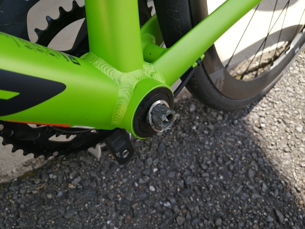

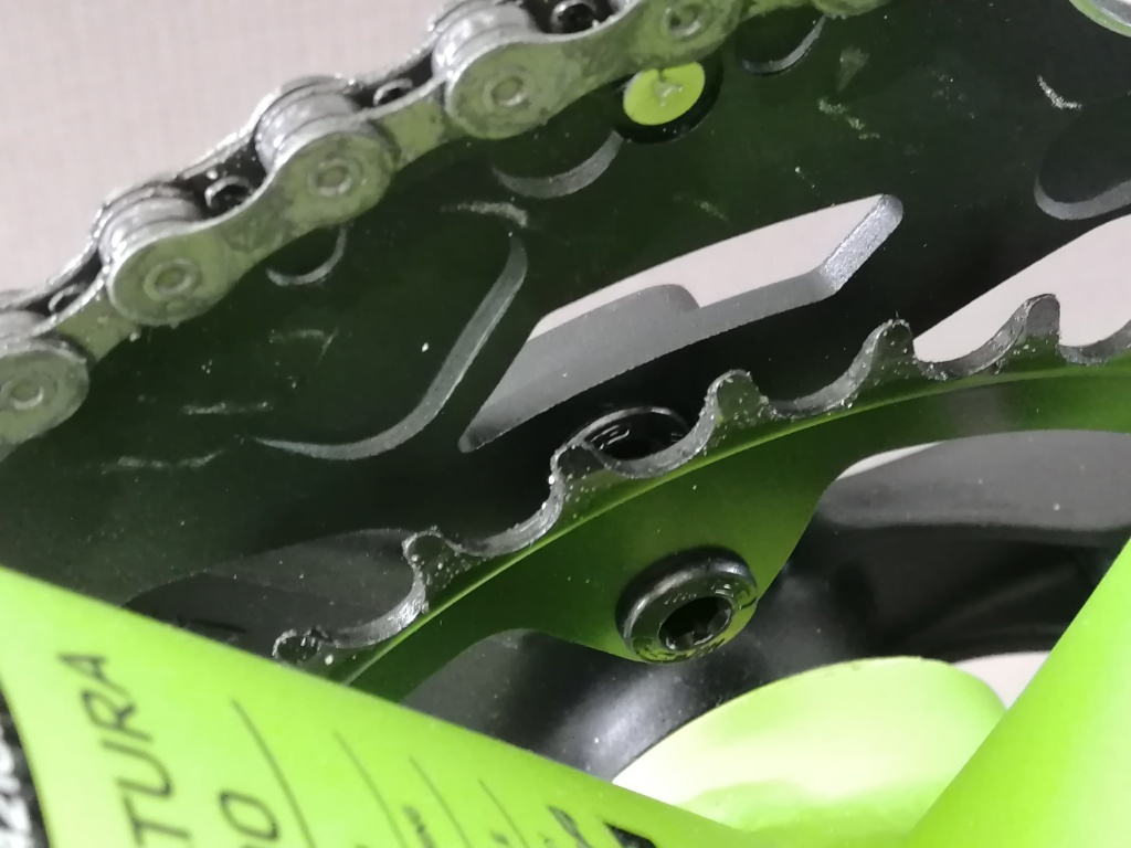

                                      暖かくなってきたので、Scultura200のカスタマイズに取り掛かります。まずはチェーンリング交換から。
                                      FSAのクランクの外し方は分かったので、その通りに進めていきます。使うのは8mmのアーレンキーだけです。フィキシングボルトを緩めていくと、ボルトの鍔(つば)部分がクランクのアームを押し出すように働きます。ここからが力が必要です。といっても通常のコッタレスクランクを抜く時と同じくらいです。原理は同じです。写真上は、クランクアームを取り外した状態です。スクエアテーパーではなく、シマノのオクタリンクのようなテーパー形状です。ウェーブワッシャーが入っています。これで右クランクが引き抜けます。
                                      50Tのチェーンリングは、まずインナーの34Tのチェーンリングを外さないと外せません。PCDがアウターとインナーで別々なのです。少々面倒です。アウターを44Tに交換して、34Tのインナーを取り付けます。50Tは108g、44Tは66gです。地味に軽量化になっています。交換後の見た目は、チェーンリングが小さくなってもそれほど違和感はありません。
                                      FDは取り外しました。99gの軽量化です。他にペダルをCT-LITEからMT-FTに交換したので、ここでも100gの軽量化。合計で250gほどの軽量化になっています。フロントのシフトワイヤーは、フレームに内装される部分全体にライナーが被っていました。リアのシフトワイヤーもライナーが被っているように見えます。ということは、ワイヤーを交換する際にはそんなに手間でもないのかもしれません。
                                      チェーンはKMCですが、Xシリーズのチェーンではないです。108リンクが付いていたので、104リンクに縮めて、ミッシング・リンクで接続しました。スプロケットは30Tまで使えます。34T対応にするには106リンクが必要です。104リンクにしたのは、スプロケットは11-28Tを使う予定だからです。ローのギア比は1.57。激坂には対応しません。でも手動でフロントをインナー34Tにすれば、ローは1.21になります。インナーギアを残したのはそのためです。

                                    • #4385 返信
                                      マメ爺
                                        FSAのクランクは、ワンキーリリースを使っているのですね。
                                        以前買った、カンパのクランクも同様でした。
                                        ただし、使うアーレンキーのサイズは7mm。
                                        このサイズの工具は持っていなかったので買いましたが、他に使う用途はありません。
                                        迷惑なサイズです。
                                        あやふやな記憶ですが、FSAのクランクネジは、シマノ・スギノより大きかったと思います。
                                        シマノ用クランク抜き工具が使えないと言うことです。
                                        TAもシマノとはサイスが異なる為、TA製のクランク抜き工具を買いました。
                                      • #4387 返信
                                          ぼくのはFSAオメガのクランクですが、最近はキャップの部分があらかじめセットされているので、他に工具を揃える必要がありません。合理的といえば合理的な構造です。
                                          このクランクの弱点は、構造的に左右のガタがどうしても出ることだと思います。カートリッジ式のBBならば、軸はBB本体に固定されているので左右には動きませんが、FSAの方式は、右クランクと一体の軸に左クランクを嵌合するので、BBの幅いっぱいまで隙間を詰められません。そこでウェーブワッシャーが必要になります。2ピースのクランクなら、やっぱりシマノの方式が優れている気がします。カンパのパワートルクもFSAと同じような構造ですね。ウェーブワッシャーが必須です。ぼくもパワートルクのクランクを持っていましたが、左クランクにクランク抜きをセットするようなネジがないので、左クランクを外すときはギアプーラーが必要でした。ウルトラクランクになって、クランクを外すのは簡単になりました。でもウルトラクランクも、BBの中央で噛み合った軸の長さがBBの幅ぴったりで納まるわけではないので、こちらもウェーブワッシャーは必要です。
