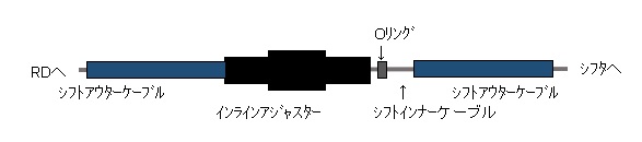

              方式1)
               インナワイヤを引く量に応じてアウタワイヤが微妙に縮む仕組みを入れる。
               つまりアウタワイヤが縮んで相対的にインナワイヤの引き量が減らす方式です。

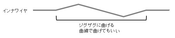

               インナワイヤを曲げてバネ代わりにし引き量が減らす方式です。

              方式1)の結果
               アウタワイヤの途中にインラインアジャスタを入れその中にスプリングを
               入れてクッションにする方法を実験しました。しかし、十分な硬さのスプリング
               が無く1段目のシフトでつぶれてしまいました。その後もスプリングワッシャー
               やゴムOリングなどいろいろ試しましたが均等に縮めることができませんでした。
               アイデアはいいが実現は難しいと思いました。
              方式2)の結果
               インナワイヤをジグザグに曲げテンションに応じて伸縮させる。
               インナワイヤは固いので曲げ方と量を工夫すれば費用をかけずに調整できる。

                2)引き量補正をする場合はインナワイヤのジグザグ方式が実現性がある。

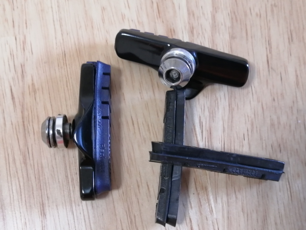

                Veloceのリムブレーキのシューが減っていたので交換しました。以前「カンパ化」のスレでも話題で出ましたが、カンパとシマノのブレーキシューの互換性について再確認です。
                Chorus以上のグレードでは、カンパとシマノでシューの互換性はありません。Centaur以下のグレードで最近のものは、互換性があります。2015年モデル以降のようです。ぼくが持っているものでは、VeloceとPotenzaのシューはシマノ互換でした。ちなみにカートリッジ(フネ)の互換性はありません。たとえばカンパのシューをカートリッジごとシマノのキャリパーには取り付けられないということです。下のサイトを参照。
                LOOK 675 組み立て その6。ブレーキ編。シューが・・・
                https://bmxer-to-roadie.blogspot.com/2015/02/look-675-6.html
                Veloceのシューですが、カートリッジにシューの抜け防止のネジがありません。自転車でバックすることはないので、要らないといえば要らないのですが。純正のシューはかなりきつく入っているので、ペンチで引っ張らないと抜くことができません。手持ちでSwissStopのシマノ互換のシューがあったので、Veloceのカートリッジにはめてみました。とにかくきつい。最後の1cmはゴムハンマーで叩かないと入りません。抜くのも大変でしょう。なので、カンパとシマノのシューで、互換性があるといえばあるし、ないといえばないという微妙なところです。
                写真で、カートリッジに付いている青いシューがSwissStop、カートリッジから抜いた黒いシューがカンパ純正です。

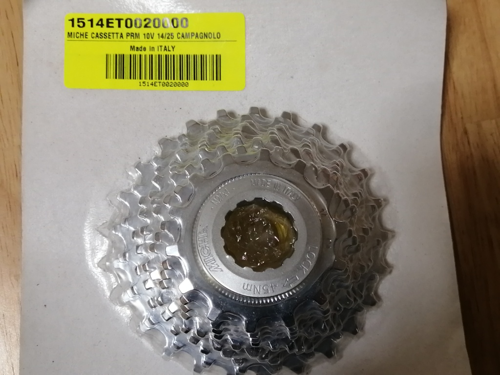

                            正月に帰省した際に、いくつかパーツを持ち帰りました。
                            Micheの10速スプロケット 14-25t、カンパニョーロ用です。未開封です。パッケージ込みで401g。パッケージを20gとして、実質380g。重すぎです。
                            おもしろいのはギアの構成です。
                            14-25T   14  15  16  17  18  19  20  21  23  25
                            フロント50 3.57 3.33 3.13 2.94 2.78 2.63 2.50 2.38 2.17 2.00
                            リア34   2.43 2.27 2.13 2.00 1.89 1.79 1.70 1.62 1.48 1.36
                            アウタートップは3.57、インナーローは1.36なので、フロントシングル38T×リア11-28Tでの、それぞれ3.45、1.36とほぼ同じレンジをカバーします。ただ違うのは、14-25Tが超クロスレシオだということです。これくらいクロスしていたら、フロントダブルで使うことに意義があります。

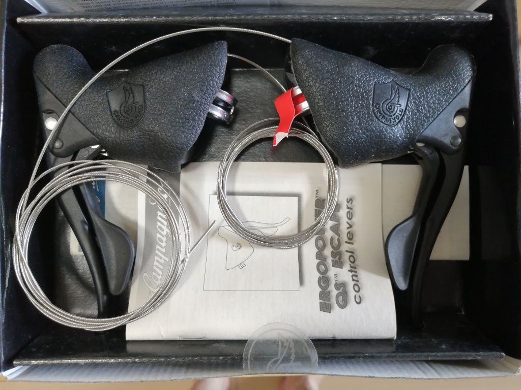

                              カンパニョーロのシフターでシフトアップは、やっぱり親指シフターです。電動なので、変速レバーやスイッチの設置場所は自由度があるはずですが、機構上制約を受ける機械式の時の配置が、実際には一番使いやすいのでしょう。それにしても、ロード用も13速が実用化されたんですね。

                                  • #3641 返信
                                      カンパスキーさん、こんにちは。カンパニョーロが好きな人に書き込んでもらえてうれしいです。
                                      ぼくが知ってるのは、VELOCEやXENON以降ですね。デイトナは知らなかったです。アテナはかろうじて知っています。ぼくがカンパのエルゴで好きなのは、まずシフトのフィーリングです。それと、ブレーキレバーが変速レバーを兼ねるというシマノ方式に、なんとなく馴染めなかったというのもあります。それと、これは見過ごされがちですが、重量の軽さです。廉価グレードのエルゴでも、Dura-AceのSTI並みに軽量です。ハンドル廻りの軽さは、ロードバイクの楽しさに大きくかかわっていると思います。ハンドルのクイックさとか、ダンシングのしやすさとか。油圧式ディスクブレーキが主流になってきて、STIはさらに重くなりました。シマノは、上位グレードでは機械式変速を切り捨て、軽量化のために電動化を進めているように見えます。その点カンパは、リムブレーキもディスクブレーキも選べて、それぞれ機械式変速と電動変速を選べるというように、ライダーの乗る楽しさをわかっているように思います。
