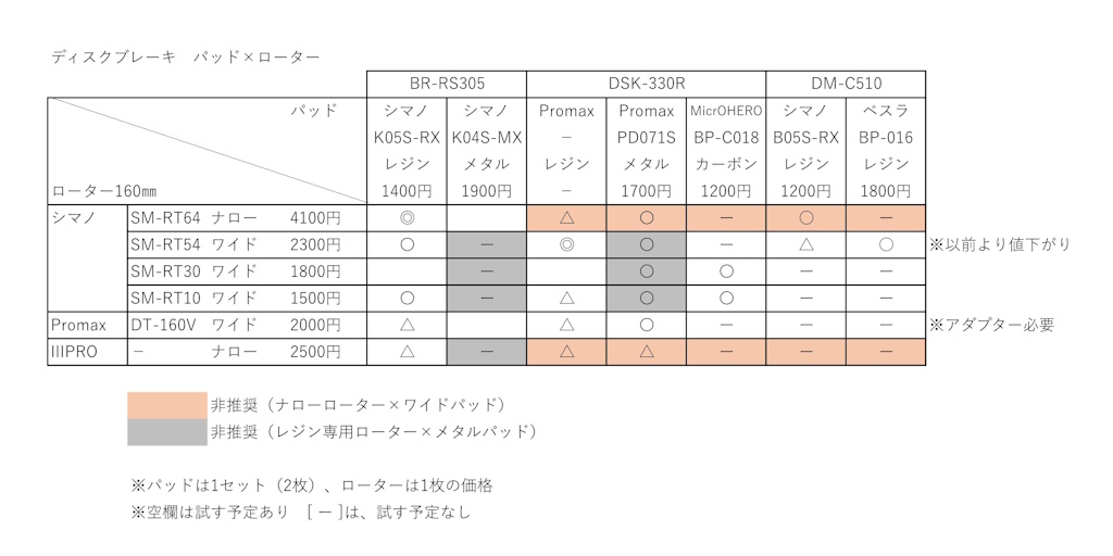

手持ちのパッドとローターの組み合わせを表にしてみました。◎:文句無しに良い、◯:効きは良いけど音鳴りがある等、△:次第点レベルの効き、あるいは効きは良いけど音鳴りが酷かったり、コントロール性が悪い等。一番大事な効きに問題があれば✕にしますが、それはなかったです。最近はわかりませんが、エントリーグレードのリムブレーキには明らかに効きが不十分なものがありました。そうしたものが✕の評価になります。それとディスクブレーキは、パッドとローターの慣らし(「焼き」を入れるとも言います)が不十分だと効きません。性能の評価をする際には、慣らしの終わったパッドとローターを使う必要があります。慣らしは、20%の下り坂なら200mで済みますが、10%の下り坂なら2km、5%の下り坂なら10km程度は必要でしょう。
シマノのロードで主力のレジンパッドK05S-RX(フィン付きは品番がL05A-RFになります)は、シマノのローターと相性がいいです。この列の◯はほとんど◎に近い◯です。効きは十分で、音鳴りもありません。Promaxのレジンパッドは、純正ローターだと音鳴りがありますが、シマノのSM-RT54とは相性が良く、音鳴りもありません。Promaxのメタルパッドは、メタルパッドらしい効き方で、どのローターと組み合わせても効きますが、やはり音はします。ただIIIPRO以外のローターでは、メタルパッドとしては許容範囲内の音だと思います。MicrOHEROのBP-C018は、ちょっと変わったパッドです。摩擦材にカーボンを使っています。効きは十分なのですが、キーキーという音がかなりします。それもパッドが温まると音はなくなり、パッドが冷えてくるとまた音がするという、温度に依存したパッドです。

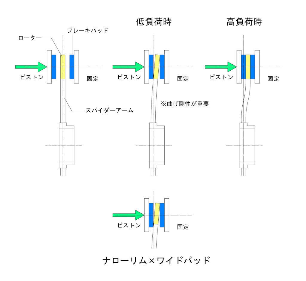

まずは力学的な問題です。リムブレーキでもシューがリムと平行になってなかったり、シューの一部しかリムに掛かっていない場合に音鳴りすることがあります。片側ピストンのディスクブレーキ・キャリパーでは、パッドとローターの接触がどうしても不均等になります。リムブレーキからの類推で、接触における不均等が音鳴りの原因になっていることは十分考えられます。ちなみに油圧式は対向ピストンなので、接触面には均等な圧力がかかるため、この種の音鳴りはありません。機械式は、TRP Spyre等が対向ピストンですが、ほとんどのキャリパーは片側ピストンです。また、ローターとの相性といった場合、ローターの材質や表面仕上、放熱用の孔のデザインが問題にされますが、それだけでなくて、スパイダーアームの曲げ剛性の影響が大きいのではないかと思います。あと付随的にこの図からわかるのは、ナローローターにワイドパッドの組み合わせは、スパイダーアームを削るので避けた方が良いということです。

ぼくはディスクブレーキ・ロードは2台持っていて、1台はシマノのBR-RS305に純正レジンパッド、もう1台はPromaxのDSK-330Rに純正メタルパッドで乗っています。レジンパッドで、十分な効きが得られ、音鳴りもないならば、それがベストです。そうでない場合、次善の策としてメタルパッドに交換するという手があります。効きに関しては間違いなく効きます。あとは音鳴りの問題とコントロール性の問題ですが、メタルパッドの特性を頭に入れていれば、そんなに不愉快な音がするわけではないし、コントロール性も許容範囲内です。
