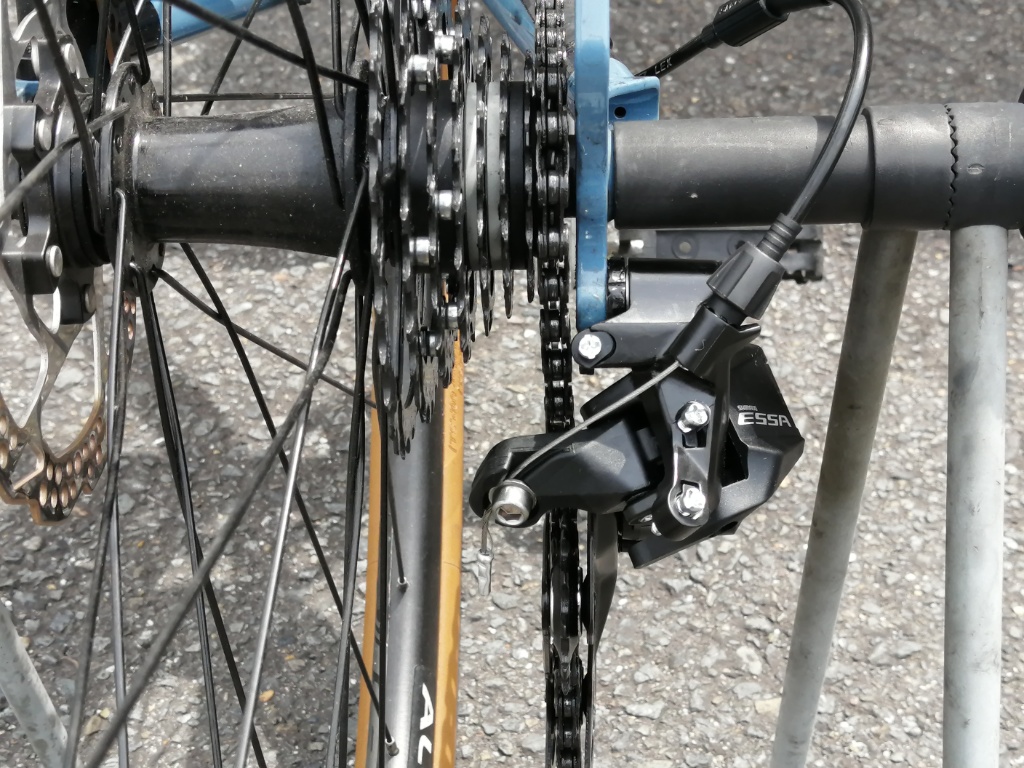

とりあえず取り付けてみました。スプロケットは12-32Tです。チェーンは、それまで付いていたのをそのまま使うので、106Lです。すぐに気づくと思いますが、ガイドプーリーとスプロケット(ギア)が離れすぎです。これはRD-U2000GSがリア45T用のディレーラーだからだと最初は思っていました。でもそんな単純な理由ではないと後で気づきました。とりあえず、この状態で試走しました。RDのバネが強いので、シフトアップはかなり操作に力が必要です。でもそれだけではなく、そもそも変速性能が落ちます。シフトダウンだけでなく、シフトアップもです。ガイドプーリーとスプロケットがこれだけ離れていたら、変速性能が落ちるのは当然でしょう。それと通常ならローギア(32T)まで入るはずですが、チェーンの長さが足りずに、28Tまでしか入りません。これもガイドプーリーとスプロケットの距離に起因します。一方でメリットは、トップギアでもチェーンの暴れがないこと。意図しない大きな段差を踏んでしまったような場合を除けば、トップでもチェーンはチェーンステーに接触しません。チェーンのテンションが高いためか、チェーンがギアにしっとりと絡む感じで、走行音が静かです。
スプロケットの裏から(左側から)見た画像
ガイドプーリーとスプロケットの距離ですが、これはチェーンの長さによって変わります。RD-U2000GSのようなシングルテンションのディレーラーの場合はわかりやすいのですが、チェーンが長くなるとチェーンのテンションが下がり、ガイドプーリーはスプロケットに近づきます。反対にチェーンを短くするとチェーンのテンションが上がりガイドプーリーはスプロケットから離れます。RD-U2000GSはテンションのバネが強いので、それまでのチェーン長さのまま使うとチェーンテンションが上がり、ガイドプーリーとスプロケットの距離が大きくなってしまうということです。これまで最大34Tまでのスプロケットしか使ったことがなく、リアディレーラーもそれに合わせて最大34T用までのものしか使ってこなかったので、チェーンテンションでガイドプーリーの位置が変わってくるというのは死角でした。今回RD-U2000GSを試したのも、45Tのスプロケットが使いたいからではなく、34Tや32Tのスプロケットで実用になるかどうかというのが動機でした。この場合チェーン長さは、34Tで合わせると106Lですが、ガイドプーリーの位置を考慮すると、45Tで合わせなければいけないということになります。フロント38T、リア45T、チェーンステー長425mmで計算すると、チェーン長さは112Lになります。

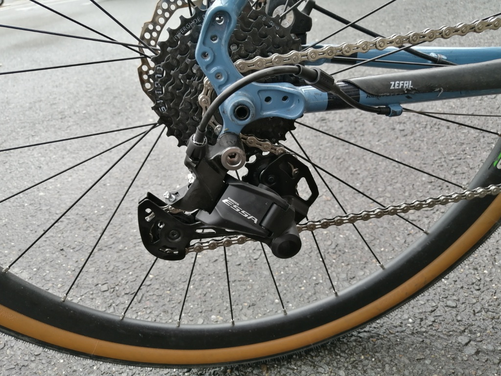

手元に予備のチェーンがあったので、116Lを切らずにそのまま使ってみました。計算値の112Lよりさらに4リンク長くなります。装着状態は写真の通りです。ガイドプーリーがスプロケットに近づき、まだ距離は大きいものの、見慣れた位置関係に近づきました。左の写真がトップギア(12T)、右がローギア(32T)です。116Lでこの状態ですから、112Lではガイドプーリーとスプロケットの距離はこれより大きくなります。逆にチェーンを長くすればガイドプーリーとスプロケットは近づきますが、おそらく116Lが限界です。これ以上長くなると、チェーンを後ろに引ききれない(=テンションがかけられない)からです。ケージを手で後ろに引っ張ったときの余裕がもうほとんどありません。
ローギアまで入るようになり、変速性能は前よりは良くなりましたが、満足できるレベルではありません。シフトダウンは、操作の重さは気にならなくなりましたが、確実に次のギアに入るとは限りません。確実に入れようと思ったら、2段シフトダウンして、すぐに1段シフトアップして戻す必要があります。シフトアップの方は確実にできますが、変速スピードは遅いです。あと走行時に音鳴りがするギアがあります。チェーンがギアと擦っています。構造上の問題かどうかはよくわかりませんが、ガイドプーリーの向きがギアと平行ではなくて実際には斜めになるので、調整がシビアというか、実際はこの音を消すのは難しいと思います。
112Lは試していませんが、116Lの時よりもガイドプーリーがスプロケットから離れることになるので、仮に11-45Tのスプロケットを使ったとしても、変速性能の向上は見込めません。ロードバイク的な機敏な変速は無理でしょう。大きなローギアを使う場合のセッティングは、難易度が高いというのを痛感しました。それがわかったというのが今回の収穫です。今のところ45Tとかいう大きなギアを使うつもりはないので、ESSAのディレーラーを取り付けておく意味はありません。ということでCLARISのRD-R2000GSに戻します。
シャドー型といいながら、外への出っ張りは大きい。
