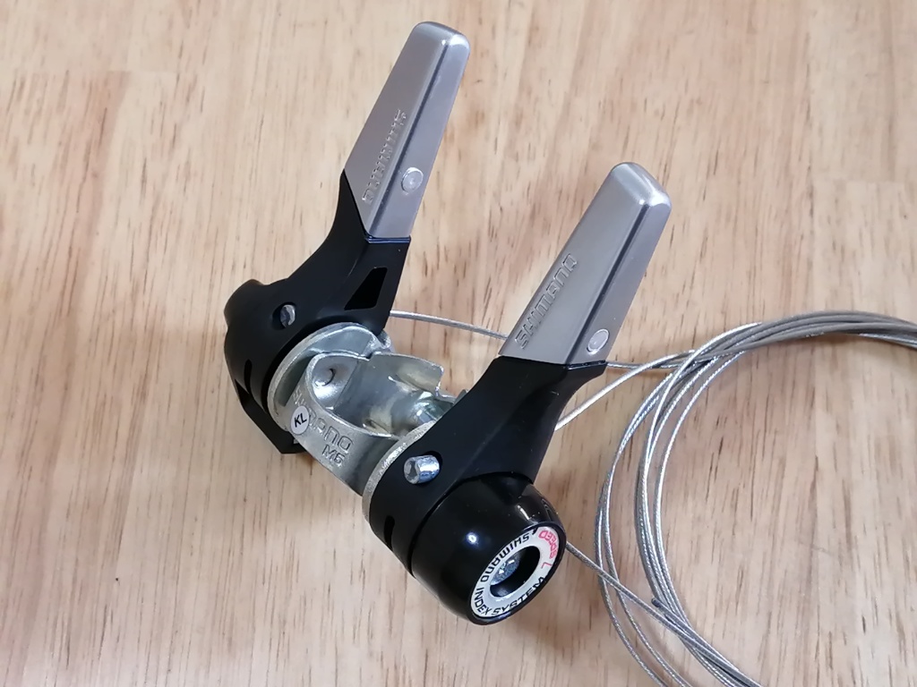

結局7速のスプロケットを残す意味はないと思います。7速の魅力は、シフターのバリエーションが多いことです。8速はClarisグレードですが、基本はドロップハンドル用のSTI(デュアルコントロールレバー)とフラットバーハンドル用のトリガーシフト(ラピッドファイヤー)です。基本の2つに、Wレバーとフラットバーハンドル用のグリップシフト(レボシフト)を加えて、合計4種類です。7速は、ドロップハンドル用にはTourneyグレードのSTIがあります(ST-A070)。フラットバーハンドル用にはAltusグレードのラピッドファイヤー(右レバーはSL-M315-7R)があります。WレバーはSL-SY20Aという7速インデックスのものがあったのですが、現在は廃番です。レボシフトはあります(右レバーはSL-RV300-7R)。SL-SY20Aは、クランプ付きで、Wレバー台座がないフレームにも取り付け可能ということで、貴重なパーツでした。廃番になったのは残念です。
SL-SY20A

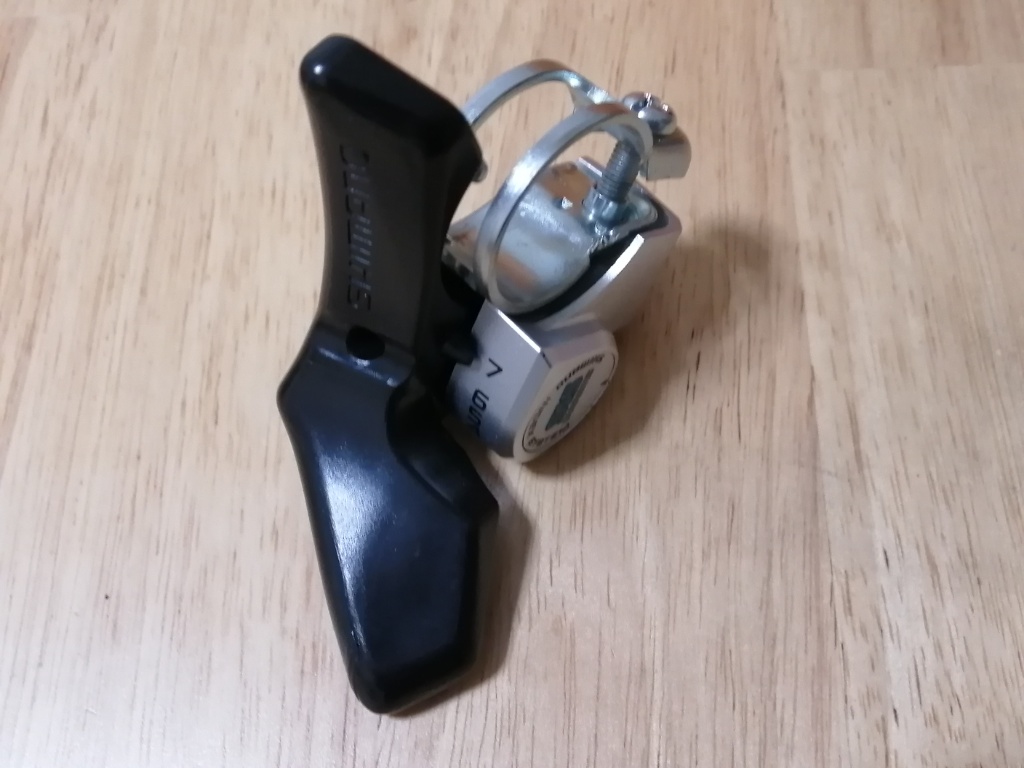

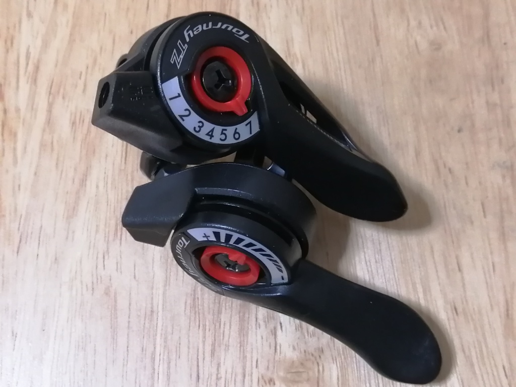

ここまでなら8速の方がバリエーションが多いということになりますが、実は7速にしかないタイプのシフターがあります。それはサムシフターです。TourneyグレードのSL-TZ500-7R(右レバー)、SL-TX30-7R(右レバー)があります。軽量です。値段は、片側1000円程度、左右セットでも2000円ですから、リーズナブルです。変速性能は全然問題ありません。レースとかをするのでなければ、シフターはこれでもいいのかなと思ったりします。これらはフラットバーハンドル用のクランプ径ですが、材質が軟鉄なので、少し伸ばしてやればドロップハンドルの上ハンドル部にも取り付け可能です。サムシフターのバリエーションで、ハンドルのコラム寄りに付けるSL-A050-7R(右レバー)というシフターもあります。ルック車によく使われることから敬遠する人もいるでしょうが、実際の使用感は悪くないです。レバーの動く向きが、Wレバーと同様の縦方向なので、直感的にわかりやすいです。ただ写真で見るよりも実物は大きいです。
SL-A050(右レバー)
SL-TZ500(右レバーと左レバー)
もし仮に、ぼくが7速を使うとするなら、ドロップハンドルの場合はサムシフターを使います。TourneyのST-A070は、430gとSTIにしては軽い部類ですが(ClarisのST-R2000は500g以上あります)、単独のブレーキレバー(例えばBL-R400)とサムシフターの組み合わせの方がさらに軽くなります。ハンドル周りの軽量化は、走りの軽快感に影響します。同じグラム数を軽量化するにしても、ドライブトレインでの軽量化よりもハンドル周りの軽量化の方が効果を実感できます。フラットバーハンドルなら、レボシフトです。ハンドルから手を離さずに操作できますし、シフトアップが右回転、シフトダウンが左回転なので、直感的にわかりやすいです。レボシフトの使いやすさは、もっと評価されてもいいと思います。
