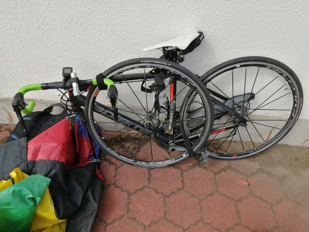

ベルクロでホイールを固定

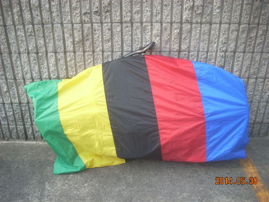

収納状態(サドルは後で下げます)

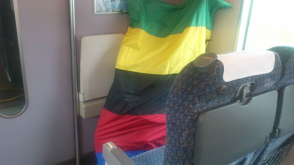

電車の座席に置いた場合
前輪だけ外すタイプですが、パッキングが楽というだけでなく、担いだ時のバランスが良くて使いやすいです。リンプロジェクトの輪行袋ですが、このタイプは廃盤のようです。横に置くと専有面積は大きいのですが、乗客が混んできた時には縦にして抱えれば、実はこのタイプが一番専有面積が小さくなります。フレームに前輪の分の厚みしか加わっていないので、幅が小さいのです。空いているときには、電車の座席にも収まります。ホイールをしっかりフレームに固定できるかどうかで、持ち運びのしやすさが左右されます。外した前輪をフレームに固定するには、ベルクロ(面ファスナー、マジックテープ)を使うのが便利です。2箇所か3箇所で固定すれば、緩んでくることはありません。

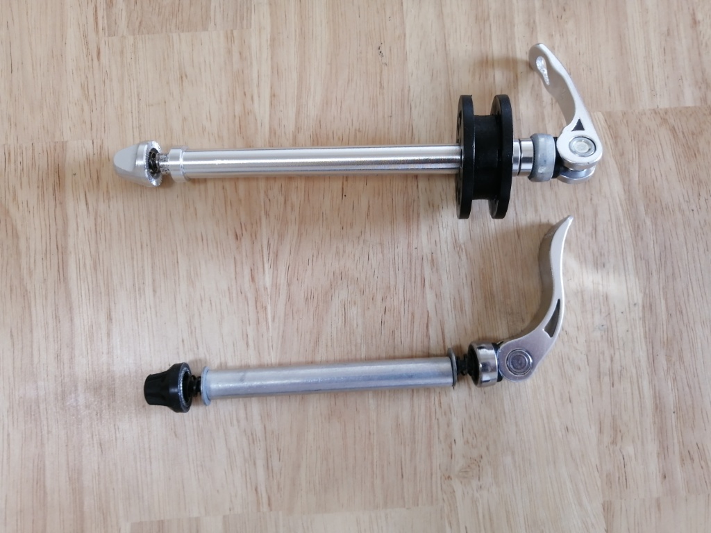

エンド金具
どちらの輪行袋も、サドルは下げる必要があります。ペダルは付けたままでも収まりますが、持ち運ぶ距離が長いなら、外したほうがいいと思います。縦型はエンド金具が必須ですが、他のタイプはなくてもいけます。でもぼくはエンド金具は使うようにしています。ホイールを取り付けない状態でこの部分に力が加わるのは、フレーム設計上想定してないと思うので、フレーム保護のために使います。
