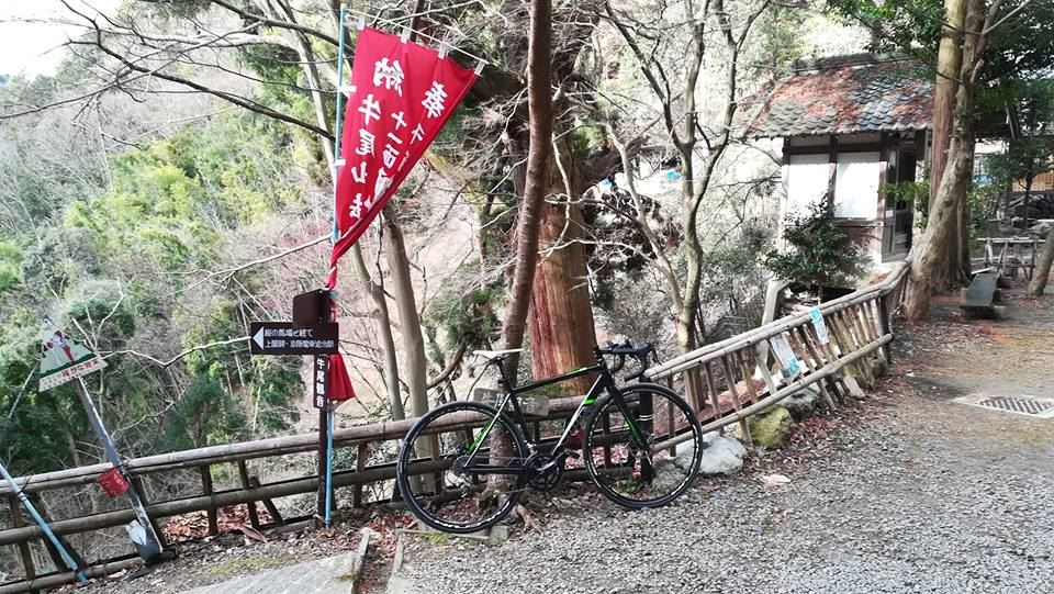

そして年明けにSchwalbe Duranoで牛尾観音にチャレンジ。
Rubino Pro3、破れたり。
午後は、クロスバイク化したNCR700で牛尾観音へ。基本曇りなのですが、ときおり晴れ間があったり、小雨が降ったり、雪が舞ったりと落ち着かない天気です。牛尾観音へ登る道は濡れています。タイヤの性能を見るにはいいチャンスです。タイヤは前後ともシュワルベのDurano、25C。
勾配のきつい部分がほぼコーティング舗装に対応しています。ギアはアウター×ローに固定。ギア比1.65です。コーティング舗装にさしかかるとほとんどダンシングです。でもリアは滑りません。すべての区間を難なくクリア。
昨シーズンもコンチネンタル・グランプリを履いていてリアがスリップした記憶がないので、たとえウェットでも、滑らないのが普通なのだと思います。となると前回滑ったヴィットリアのRubino Pro3やミシュランのリチオン2(ダンシング時)は、水準に達していないということになります。ドイツ工業の底力を見る思いです。コンチネンタルとシュワルベはともにドイツのメーカーです。性能的に目指すものが同じというだけでなく、乗り味も似ています。
ただこの比較が極めて限定された条件によるものだということは確認しておく必要があります。普通に乗っている分には、ウェットグリップの差には気づきません。濡れたコーティング舗装で、15%勾配を登らなければならないという条件が、差を浮かび上がらせたのです。ほとんどの人はこんな条件で乗ったりはしないでしょう。
この性能差をどう受け止めるべきか。Rubino Pro3がただちにダメなタイヤということにはなりません。ただ使う場面は制限する必要があります。牛尾観音を登るバイクには、Rubino Pro3は履かせられません。

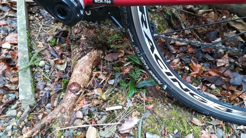

Racing3に付けているパナレーサーRace Lのウェット性能を確かめるために、牛尾観音へ。
RidleyからRacing3を外して、NCR700に取り付けます(リアのみ)。トレッドは完全なスリックですが、トレッドパターンよりもコンパウンドの質の方が効いてくるような気がします。Race Lの柔らかめのコンパウンドは有利に働くはずです。
結果ですが、シッティングでは問題なかったのですが、ダンシングでアウトでした。スリップして思わず足を着いてしまいました。コーティング舗装で、うっすら濡れている程度のところはクリアできますが、水の膜ができているところは滑りました。体感的なウェット性能は、リチオン2よりは若干上かなというレベルです。
こうなってくるとRace Lと似た乗り味のミシュランのPro4とかPowerシリーズを試さないといけないのですが、それらを持ってないんですよね。

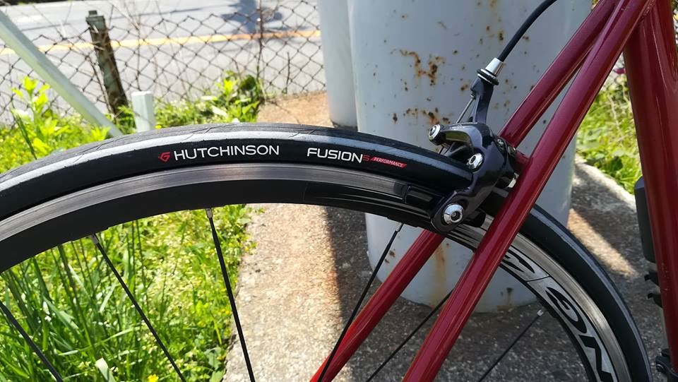

Hutchinson Fusion5のインプレがこれ。
Hutchinson Fusion 5 Performanceのインプレです。場所は山中越えと小関越え。走行距離は約30㎞です。
23Cで空気圧は7.0気圧に設定しました。ゴムは柔らかめ。なのでミシュランのタイプを想像していました、その想像はいい意味で当たりでもあり、いい意味ではずれでもありました。
柔らかめのトレッドのためか、吸い付くようなグリップ感があります。これはミシュランの良質なタイヤに似たグリップ感です。ロードノイズは少なめですが、ミシュランほど静かではありません。吸い付くといっても、粘り付くというほどではなく、ハンドルの切り返しも自然な印象です。しっとりと落ち着いたグリップと言ったらいいでしょうか。それにも関わらず、漕ぎ出しの重さは感じられません。走行中も23Cはやっぱり軽快だなと思わせてくれるほどの軽さでした。
ただミシュランのコピーでないことは、走ってすぐにわかります。段差を越えるときの振動の処理の仕方が違うのです。タイヤにコシがあります。コンチネンタルのグランプリに似ています。ゴムの柔らかさゆえに、グリップ感はミシュランですが、振動の処理はコンチネンタルです。硬質な乗り心地ですが、きちんと空気のバネは効かせていて、大きな段差もこなせます。路面の凹凸が連続するところでも、それなりに路面の凹凸に反応はしますが、ダンピングが効いているのでタイヤの接地は失われていません。荒れた路面の下りでブレーキをかけてもブレーキ力にロスがなく、きっちり効きます。
今日の乗った限りでは、ミシュランとコンチネンタルを良い所取りしたタイヤだと感じました。ウェットグリップはまだ試していません。牛尾観音のウェットコースをこなせれば、無敵と言えるでしょう。ただゴムの摩耗は早いかもしれません。登りでかなりトラクションをかけていたとはいえ、リアタイヤはゴムの「バリ」がすでに削られてなくなっていました。3000㎞走れれば十分なのですが。
