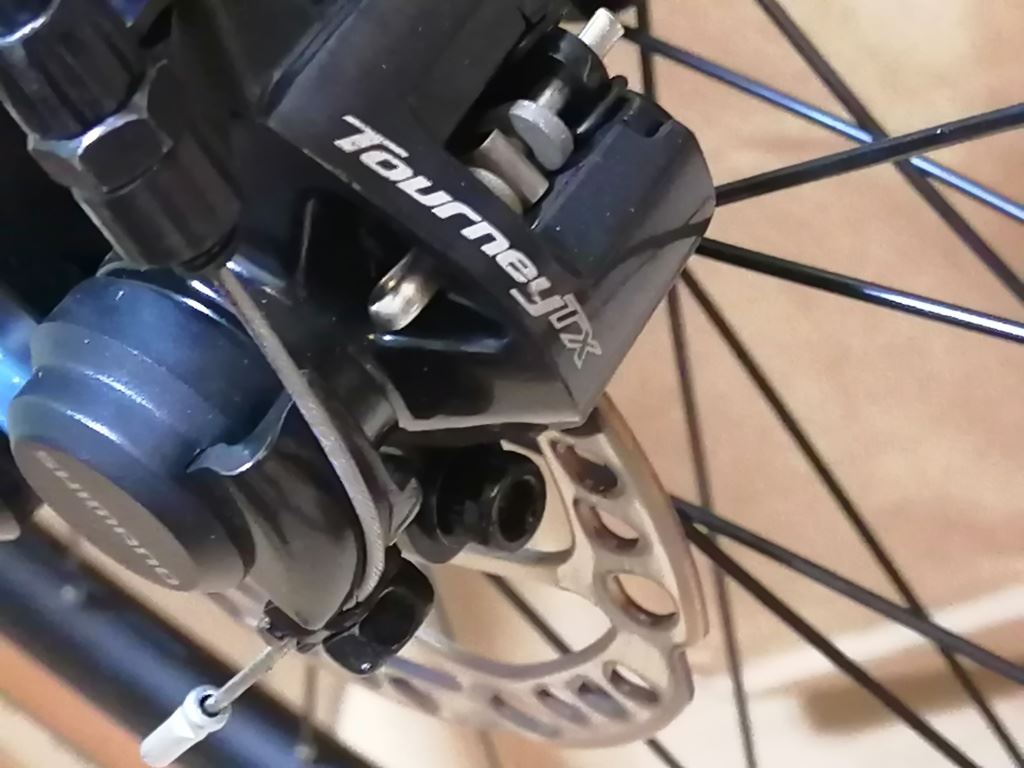

飯倉さんは油圧ブレーキがいいと言っていますが、オイルメンテナンスが面倒そうです。温度変化、気圧変化、輪行や運搬などに弱そうな気がします。外でトラブった時は処置不能だし、自転車の場合は機械式でも十分な気がしますが本当に油圧式がそんなに必要なんでしょうか。
2024/4/15 03:11 [1740-5847]
油圧式の方が性能がいいのははっきりしているのですが(ブラケットがごつくなるといった見た目を除けば)、メンテナンスをどう考えるかですよね。
ツール・ド・フランスなんかでも、昔は故障を選手が自分で直しながら走ったわけですから、トラブルは自分で対応するというのがロードレースの原点だと思います。今はメカニックが帯同しますし、バイクが壊れたら丸ごと交換するので、原点から離れている気もしますが。でもメカニックが帯同しないアマチュアからすれば、やはり簡単なトラブルは自分で対処できることが原則だと思います。
そんなわけで、ぼくは機械式ディスクブレーキしか使わない予定です。

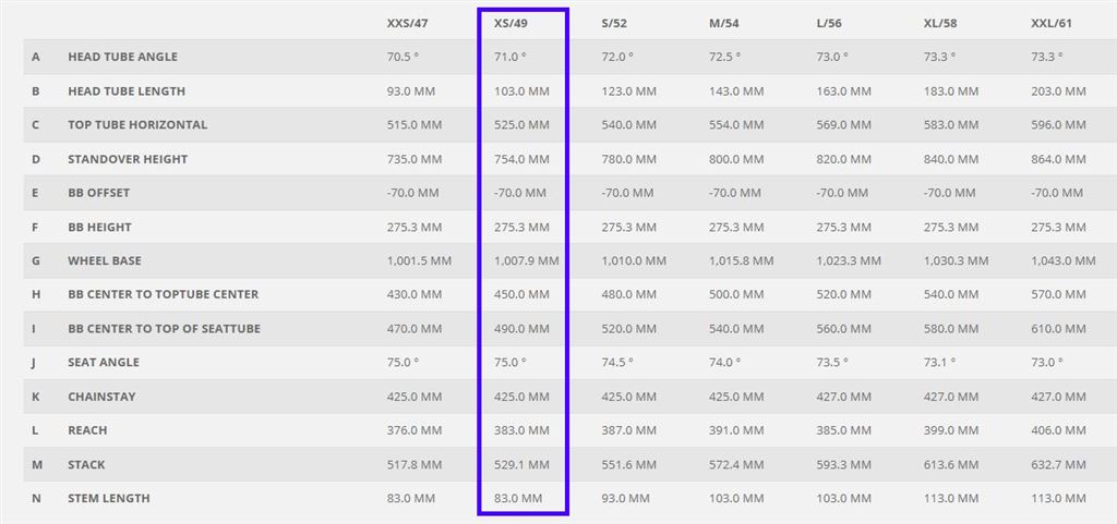

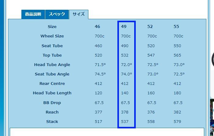

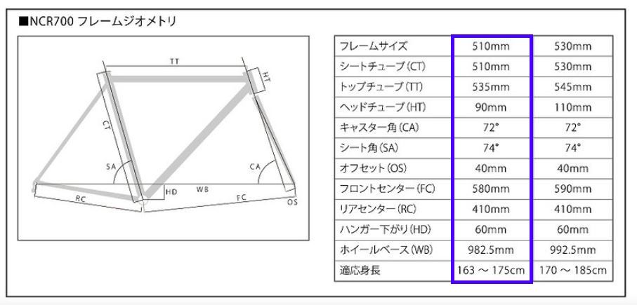

BBの規格なども大事ですが、一番大事なのはジオメトリ―。ちなみに今乗っているLapierre AudacioとNCR700のジオメトリ―を載せておきます。青色で囲ったのがぼくの乗っているサイズです。
ヘッド角とシート角は、72度と74度で同じ。チェーンステー(リアセンター)は、412と410でほぼ同じ。ロードバイクの標準くらいだと思います。大きく違うのはヘッドチューブ長さで、Audacioの140に対して、NCR700は90です。BBドロップは、67.5と60。最近のフレームはBBドロップ70くらいが多いので、それよりも小さいということです。NCR700の方がレーシーなジオメトリ―です。これは乗っていても感じます。もっと速く走らせろとフレームが要求してくる感じ。その分後で疲れが来ますが。Audacioは分類としてはエンデュランスロードで、そのためヘッドチューブが長いのですが、その割には走らせるとけっこうレーシーです。

Lapierre Audacio
NCR700

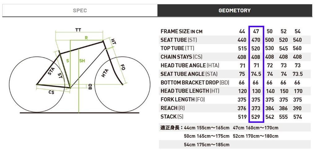

scultura 150のジオメトリ―はあさひのHPには載っていません。でも400や200や100と共通だと思います。表は100のジオメトリ―です。
47サイズだとヘッド角が71度と少し寝ています。50サイズならば72度で問題なし。チェーンステーは408と短く、BBドロップは66と小さくなっています。ヘッドチューブは130で、最近のフレームでは標準的です。ヘッド角71度はまあ許容範囲かなと思います。かなり走るフレームという印象です。
scultura 150はタイヤ25Cが付いて10.1㎏です。scultura 100は、ブレーキ以外は同じ仕様で9.4㎏なので、700gがディスクブレーキによる増分です。タイヤを28Cに替えると重くなりますが、BBとクランクをホローテックにすればかなり軽量化できるので、トータルではカタログ値よりは軽くなります。
scultura 200というのは、ディスクブレーキ仕様のモデルです。前後スルーアクスルで、コンポはSORA。残念なことにBBがプレスフィットです。値段も20万円近くになるので、予算オーバーです。

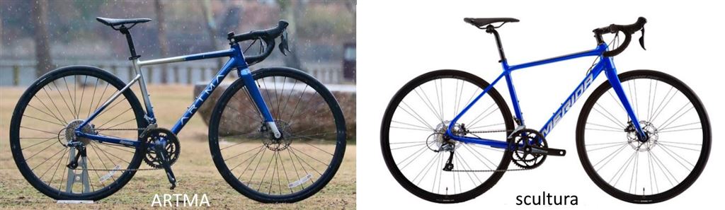

9月発売予定の、ダイワサイクルARTMAを待つというのもありです。ARTMAはまだ開発途中で、ジオメトリ―も載ってないのですが、画像を合成して検討してみます。元の画像が、望遠レンズで真横から撮っているかどうか、怪しいところもあるのですが、正確な寸法はともかく、ジオメトリ―の傾向はつかめるんじゃないかと思います。奥がARTMA、手前の青いフレームがsculturaです。
かなりいい線で一致します。ヘッド角、シート角、チェーンステー、BBドロップはほぼ同じです。sculturaの方がヘッドチューブが長く、トップチューブのスローピングがきつくなっています。ハンドルはsculturaの方が高くなっていますが、まだ下げる余地はあるので、ARTMAと同じポジションを取ることは可能でしょう。
ARTMAも走りそうなフレームです。しかも前後スルーアクスル。候補として残します。

ARTMA-scultura 比較
サイクルベースあさひとMERIDAのコラボによるscultura 150ですが、フレームはたぶん2021年モデルのscultura 200と同じです。
メリダ -MERIDA- | ラインナップ | ロードバイク | SCULTURA 200
MTBやROADなどスポーツバイクのエントリーモデルからワールドカップを戦うレーシングバイクまで手掛けるメリダ -MERIDA- の日本公式ホームページ
フロントはスルーアクスル、リアは135mmのクイックリリース、BBはBSAなのでネジ式です。150と同じです。MERIDAからすれば、デッドストックのフレームを処分したかったのでしょう。
2022年モデルから、リアもスルーアクスルになります。ただし同時にBBがプレスフィットに変わります。BSAのままでスルーアクスルにしておいてくれれば、万事がうまくいったのですが。
150は候補から外します。200は、新品は無理ですが、中古でいいのがあれば考えます。プレスフィットのBBがやっぱりマイナス要因ではあります。

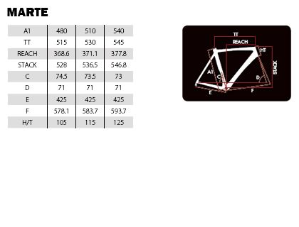

Basso Marteです。クロモリフレーム、クロモリフォーク。前後スルーアクスル、BBはネジ式(BSA)。条件は満たしています。実売価格は税込12万円を切ります。Gios Mitoとは、メーカー違いの兄弟車で、同じフレームです。LesmoとAmpioのような関係です。
ロードバイク寄りのグラベルロードという謳い文句ですが、ジオメトリーを見てみます。乗るなら480サイズです。ヘッド角71度は、まあ許容範囲でしょう。シート角は問題なし。ヘッドチューブ長は105で、短め。スローピングはそんなにきつくなくて、クロモリらしいフレーム形状です。気になるのはチェーンステーの425という数値です。ぼくの頭の中では、410くらいがロードバイクらしい数値で、エンデュランス向けでも415くらいです。だからそれより10mm長いことになります。この10mmが走りにどう影響するかです。ネットでの評判はいいのですが、それは「グラベルロードにしては」という言葉を頭に付けての評価です。ロードバイクとしてどうなのかという評価は、自分でしていくしかないのかもしれません。
重量は12kgでかなり重いです。38Cのタイヤは28Cか30Cに替えます。クランクもホローテックに替えます。1kg程度は簡単に軽量化できますが、そこから先の軽量化は難しいかもしれません。10kg切れれば、理想的ですが。

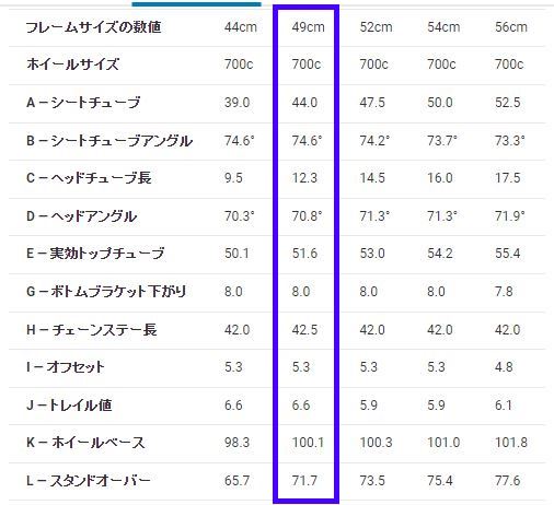

チェーンステー425㎜という数値が、ロードバイクとして有りなのかどうか。クラシックの女王、またの名を北の地獄と呼ばれるパリ-ルーベで使われるSpecializedのRoubaix。S-WORKS Roubaix SL8のジオメトリ―は、ヘッド角70.8度で71度よりも寝ています。Specializedは全般にBBドロップが大きくて80。そしてチェーンステーは418。415㎜より大きな数値になっています。同じSpecializedのTarmac SL8だと、チェーンステーは410です。エンデュランス系はチェーンステーが大きめです。そして418と425ならば、差はかなり小さいと感じます。
もう1台、Trekのエンデュランス系Domane ALです。ヘッド角は70.8度。BBドロップは80。そしてチェーンステーは、なんと425です。ホイールベースは1mを超えます。MarteのBBドロップは70らしいので、ここだけは違いますが、それ以外はDomane ALと同じか近い数値です。なのでDomane ALをイメージしたらいいのかもしれません。エンデュランスロードと考えれば、Marteは有りということになります。

タイヤが太くなると幅だけでなく直径も増えるのでシートチューブとのクリアランスを確保するには410では難しいのでしょう。38Cは23Cと比べると15mm増なので425は仕方ないと思います。ロードバイクのジオメトリの常識も変わって行くでしょう
2024/4/22 16:45 [1740-5867]
38Cだとチェーンステー425は必要なんでしょうね。ネットで探すと、タイヤが40Cでチェーンステー430というバイクもありました。

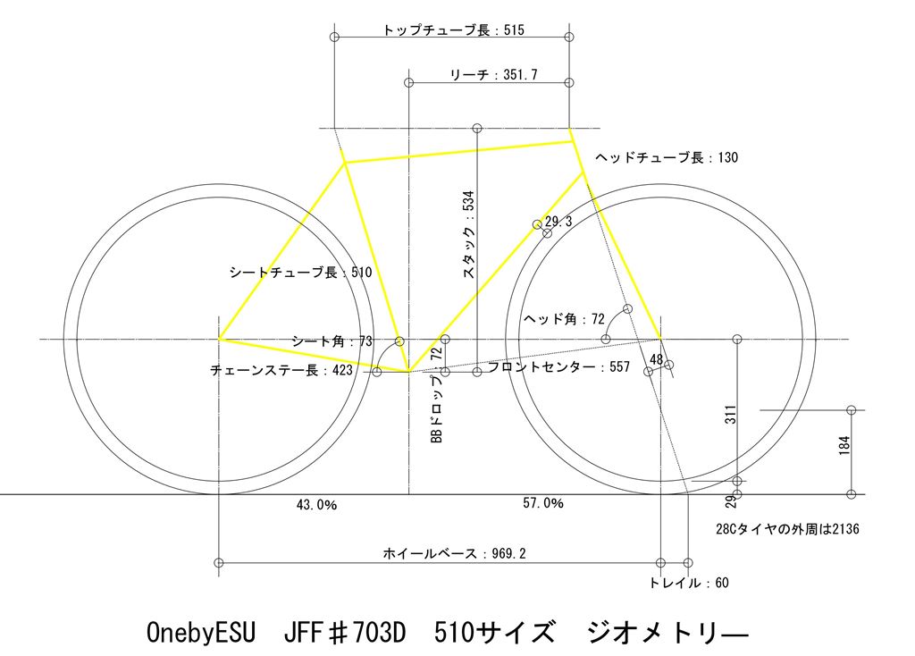

OnebyESUのクロモリ・ディスクブレーキ・ロードのフレーム、JFF#703Dのジオメトリ―を検討します。ぼくが乗るとしたらサイズ的には510サイズなので、まずこちらから。ディスクブレーキ・ロードに乗るとしたらタイヤは28Cにするので、タイヤは28Cで作図しています。
チェーンステー長は423mm、BBドロップは72㎜です。これだけ見ると安定志向なのですが、フロントセンターが557㎜と短く、ホイールベースも970㎜を切ります。ヘッド角は72度あるので、トレイルはロードの一応の基準である60㎜をキープしています。操縦性はかなりクイックだと想像できます。フロントセンターが短いという条件で、トップチューブ長(水平換算)を確保しようとすれば、シート角を寝かせてサドルを後ろに持ってくるしかありません。シート角は73度です。ホイールベース間で、BBの位置は前寄りです。43:57(通常は41:59程度)。ということは、シッティングの時とダンシングの時で、重心の移動がかなり大きくなるということです。チェーンステー長が長めで、ホイールベースが短めという点ではSCOTTのフレームに似ていますが、SCOTTの場合はトレイルが極端に大きいので、性格は異なります。あと前輪とダウンチューブの隙間はほとんどありません。興味深いフレームです。
530サイズも見ておきます。トップチューブ長的にはぼくはこちらでも乗れますが、スタックが543.5㎜と大きいので、ハンドルが高くなりすぎます。510サイズのフレームのトップチューブとダウンチューブをほぼ20㎜ストレッチした形です。ヘッド角は変わらないので、トレイルも60㎜で変わりません。バランスからしたら530サイズの方が自然な感じはします。
シート角73度の場合の、サドル位置とBB位置との距離を計測すると、190㎜になりました。シッティング時とダンシング時との重心の移動距離です。

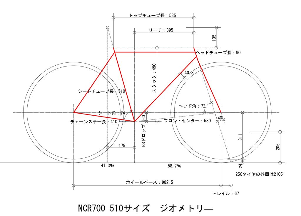

[1740-5855] でNCR700のジオメトリ―表を載せていますが、それを図面化してみました。手持ちのバイクの中では、一番ポジションがしっくりきます。もちろんタイムを計れば、軽量なLAPIERRE AUDACIOの方が速いのですが、体感的な速さは変わらないし、登りも全然苦になりません。ただし重量があるということは、使ったエネルギーが後から疲れとして出てくるということです。これももう少し軽量化すれば改善するでしょう。NCR700は、新しいバイクを選ぶにあたっての基準です。将来的には、NCR700にカンパニョーロVeloceを移植して、オールラウンドなロードバイクとして使いたいと考えています。
ところで、ディスクブレーキ・ロード選びですが、Basso Marteで決定しました。480サイズです。色は赤に近い色が良かったのですが、それだと480サイズの在庫がないので、水色にしました。納車は来月です。大阪まで取りに行くので、送料はなし。税込で11万円を切ります。まあまあいい買い物だと思います。
NCR700やAUDACIOとの使い分けが問題になります。とりあえずはディスクブレーキの実験車両として使います。予想外に走るフレームということがわかれば(実はそれを期待しているのですが)、NCR700やAUDACIOとはライバル関係になります。NCR700とは、少し性格が違うクロモリということで使い分けられたらいいなと思います。

Basso Marte 480サイズのジオメトリ―です。カタログのジオメトリ―表だけでは作図できません。販売店のHPに、BBドロップが70㎜という情報があったので、その数値を加えて作図しました。タイヤサイズは28Cとしています。
チェーンステー長425は、おそらく38Cタイヤを納めるために必要な寸法です。エンデュランス系ロードでこの程度の数値を採用するバイクもあり、ロードバイクとして許容範囲とみていいでしょう。トップチューブ長、リーチ、スタックは、十分ポジションが出せる数値です。サドルとヘッドチューブの落差は98㎜あるので、サドルとハンドルとの落差は確保できます。ホイールベースは、1mを切っているので許容範囲です。トレイルは70㎜で大き目。ホイールベースが短ければこれでもいいのですが、ホイールベースとのバランスでいくと、安定志向に振っている感じです。ホイールベースは、NCR700より約10mm長いのですが、フロントセンターはほぼ同じです。ということで、全体ではBBが前寄りになります。28Cだと、ダウンチューブと前輪との隙間が大きくなります。見た目的にちょっと気になるかもしれません。
ヘッド角71度は、通常のロードバイクよりも寝ています。チェーンステー長は、タイヤサイズから決まりますが、ヘッド角は別の角度でも問題ないはずです。でもあえてこの角度にしているところに、何らかの意図があるのでしょう。大きなフレームサイズでもヘッド角は共通ということで、バランス的に71度がベストということかもしれません。

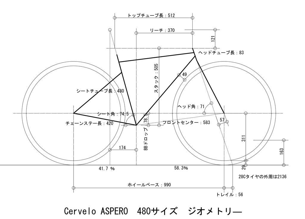

AD藤本さんの動画で出てきたCerveloのグラベルロード、ASPERO。グラベルロードは、レース志向とは違うロードバイクとして始まったのですが、最近はグラベルというジャンルでのレースも行われるようになりました。ASPEROはそうしたグラベルレース志向のバイクです。
ASPEROのジオメトリ―を作図してみました。もうひとつ上のサイズでも乗れますが、480サイズの方がレーシーなので、こちらを載せます。
チェーンステー長は420㎜。35Cタイヤを想定しているのでしょうか。特徴は、BBドロップが極端に大きいこと。タイヤ幅が広いということは、その分タイヤ高さもあるということなので、ペダルが地面に擦るというのはないと思いますが、それにしてもBBドロップは大きいです。AD藤本さんは、BBドロップが大きいと重心が低くなりレーシーだと言っています。最近のロードバイクはBBドロップを大き目にする傾向があります。ぼくはBBドロップ小さめの方がフレームの反応性がいいと思うのですが、反応性よりは高速巡行性や、重心が低いことによるコーナーでの安定性を取っているということでしょう。
ヘッド角は71度。やはりグラベルを想定すると71度くらいがベストなのでしょうか。ただしフォークオフセットを大きくして、トレイルはロードバイクの標準に合わせています。ホイールベースは、ロードバイクとしては長めですが、グラベルロードとしては短い方です。サドルからのハンドル下りは十分確保できます。ステムは長めで、かなり前傾フォームになります。しかもBBの位置が低いので、ポジションはレーシーです。

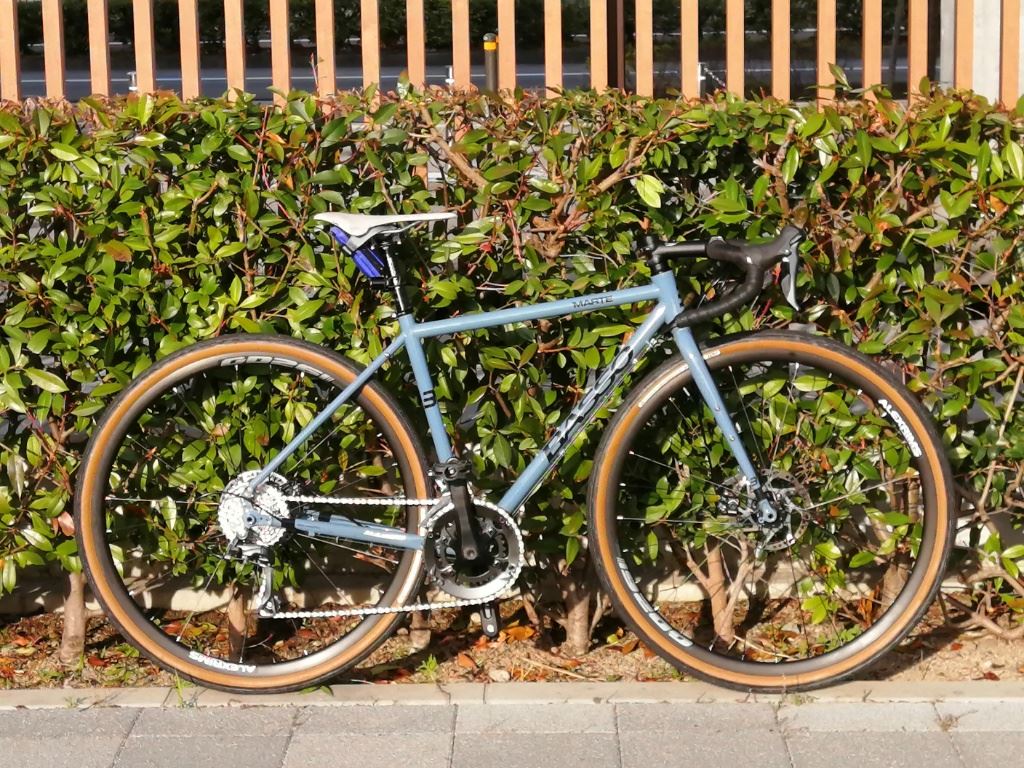

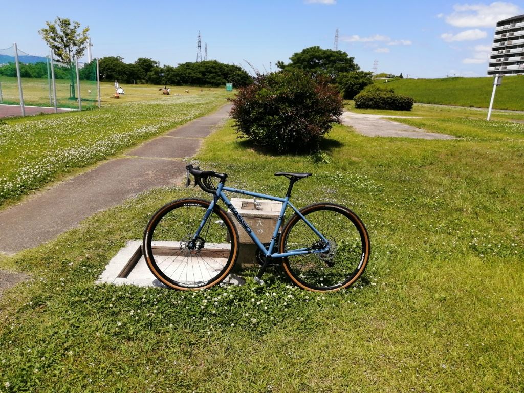

注文しておいたBasso Marteを大阪に引き取りに行き、淀川サイクリングロードを自走して京都に帰りました。
カタログ重量12.0kgはさすがに重いです。軽量化は必須です。軽量化については今後逐次報告していきます。
38Cタイヤの乗り心地は素晴らしいです。ロードレースでも太いタイヤが主流になっていく理由がわかりました。23Cや25Cを規定外の5barで乗るときのようなやわな感じはありません。しっかりとしたロードバイクの乗り味でありながら、体に伝わる衝撃は減衰させるということです。バヴェを走っても路面からの振動は気になりません。空気圧は、販売店が設定してくれた4barでした。タイヤの最大空気圧は5.3bar。店の人によると3barでも大丈夫とのことでした。

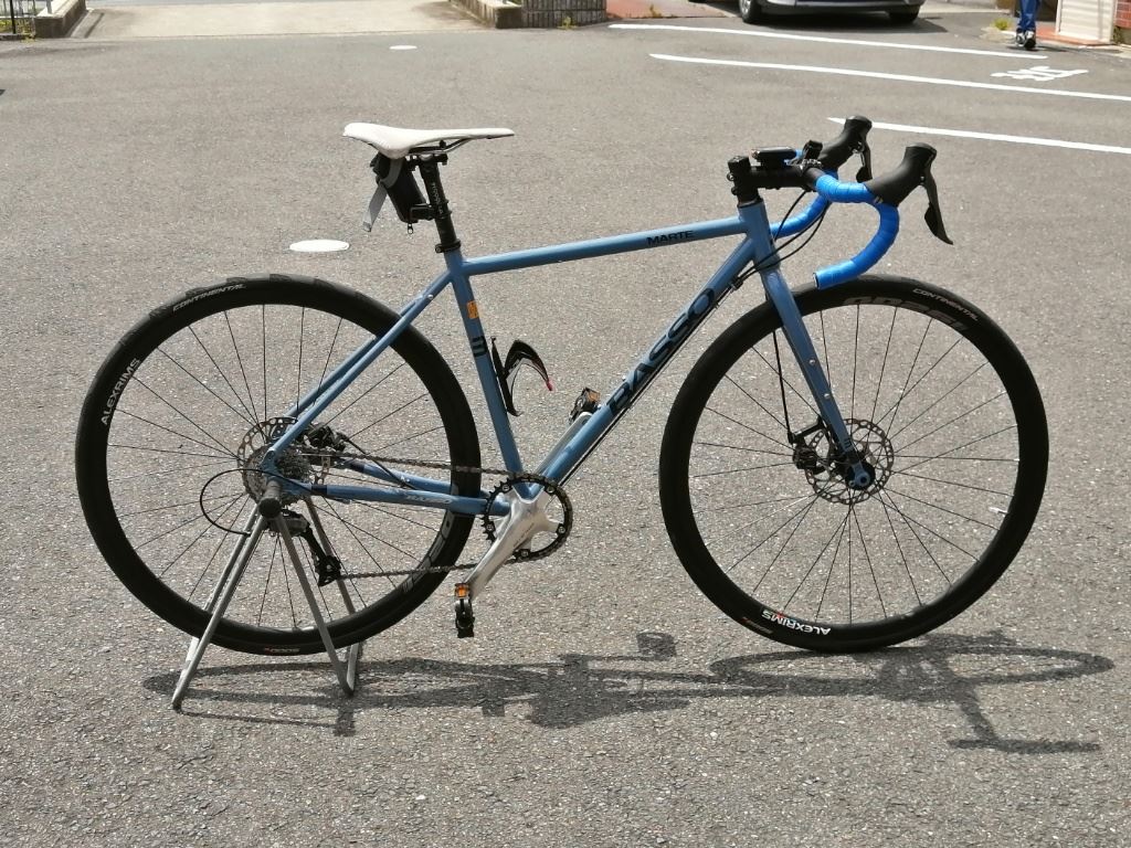

Marteは、イタリア語で火星です。色は赤と青があり、火星の色に似た赤が良かったのですが、480サイズで赤は在庫がなく、青にしました。青といっても灰色の入った青で、イタリア車の塗装で見かける「ヌーボラ」というのに近いかもしれません。ヌーボラは雲の意味です。
完成車重量12㎏(ペダル別)がどんなに重いかですが、発進加速時にギアチェンジを必要とするくらい重いです。ぼくは通常は発進加速では変速を使いませんが、Marteではリア19Tのままではなかなかスピードが上がりません。ダンシングでも重いです。低めのギアを使うのが、差し当たっては乗りこなすコツのような気がします。ある程度ケイデンスを保っていれば、平地ではそんなに重量を意識しなくて済みます。
38Cというのは、シティサイクル並みのタイヤの太さです。昨日は4barで走りましたが、3.5barとかにすれば、さらに乗り心地は良いはずです。タイヤはパナレーサーのグラベルキングSSです。タイヤの出来が良いのか、シティサイクル並みの太さにもかかわらず、ふわふわした感じはありません。しっかりとダンピングが効いています。コーナーでも横方向のヨレ感はありません。淀川サイクリングロードは、路面がけっこう荒れているところもありますが、そういうのは全然苦になりません。

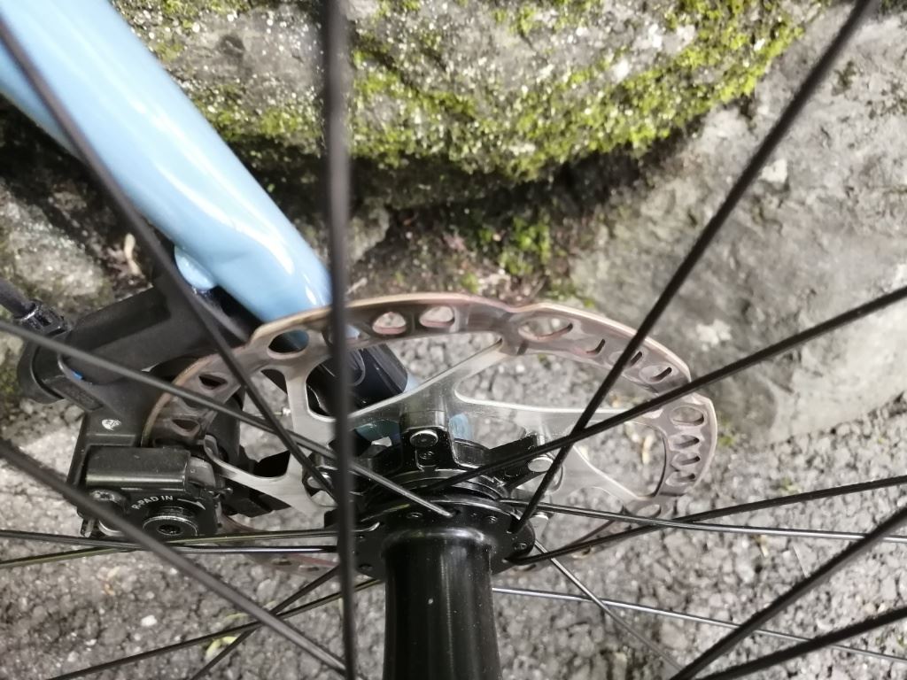

ホイールは、ALEXRIMSのGD26です。重量は前後で約2㎏です。ALEXRIMSのリムは、確かチューブレスレディのはずです。これはタイヤを外してリムの内側を見ればわかるはずですが、まだ確認はしていません。タイヤには、TLCという表示がありました。チューブレスレディの意味です。ということは、バルブとリムテープとシーラントを用意すれば、チューブレス化が可能です。皮算用ですが、チューブが1本150gはあるはずです。ということは、チューブレス化で前後で300gの軽量化になります。グラベルキングSS 38Cは、1本410gです。これを28Cのチューブレスレディタイヤが大体300gなので、28Cタイヤに交換すれば、前後で200gの軽量化になります。そしてホイール自体を1.7㎏のものにすれば、300gの軽量化です。合わせて700gの軽量化。これはかなり効きます。
ホイール廻りの軽量化についてはもう1案あって、クリンチャーで、軽量ホイール、軽量タイヤ、軽量チューブ(R’air等)を使う案です。ホイールが1.6㎏、タイヤが1本250g、チューブが1本75gとすると、750gの軽量化です。

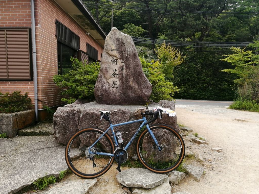

まずはポジションの設定です。所有しているバイクは、サドル高さ65cm、サドル後退2cmで設定しています。どのバイクに乗っても、ペダリングのフォームは同じになります。ハンドルの位置はそれぞれ異なります。その辺りがバイクによる乗り味の違いとして現れてきます。今回Marteは、NCR700のポジションに合わせました。
今日善峯寺に登ったときの写真です。スローピングがきつくて、NCR700と同じポジションには見えませんが、ハンドル下がり、ハンドルへの距離は同じです。乗った感じも共通です。ダンシングとシッティングがスムーズにつながります。前傾姿勢も取りやすい。ただ重心の位置は違います。今38Cタイヤで乗っているので、重心は高くなります。またホイールベース上でBBの位置が前になるので、重心は前寄りです。善峯寺からの下りでは、重心位置のせいで、前のめりな感じはしました。
ここまでで交換したパーツは、サドル、シートポスト、ハンドル、ステムです。サドル290g、シートポストMicrotech製で320g。これをサドル169g、シートポスト159gのものと交換しました。282gの軽量化です。ハンドルは誤算でした。今回280gという軽さに惹かれてDIXNAのバンディー2にしました。フレア型はけっこう使いやすいというのがわかったので、一度却下したバンディー2を購入したのです。でももともと付いていたMicrotechのハンドルが264gと、バンディー2より軽かったのです。ステムはもともと付いていたMicrotech製90mmが129gと軽量で、交換したPro LTステム 120mmが168gで重量は重くなりました。
まだまだ軽量化は実感できません。

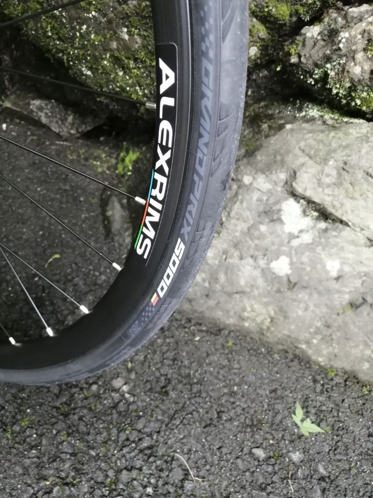

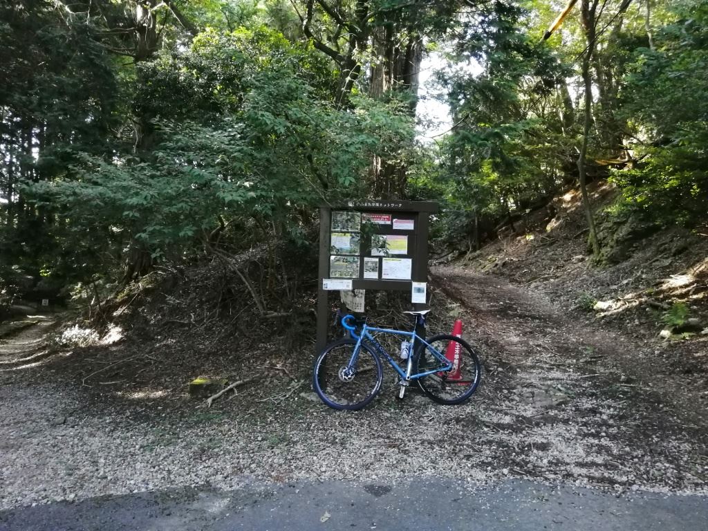

老ノ坂峠までセッティングのためのライド。ポジションはやっぱりこれで合っています。シッティングで力を入れやすいので、重量があるとはいえ、老ノ坂程度の勾配は苦になりません。ブレーキは、先日の善峯寺の下りでローターに「焼き」を入れたので、完璧に効きます。絶対的な制動力がありつつ、コントロールしやすいという、理想的な状態に仕上がっています。
タイヤとホイールの重さは、ハンドルを保持するときの慣性質量として体感できます。路面からの外乱を受けた時に、ホイールの進む方向を補正しようとすると何となくホイールの重さを感じます。これは理想状態と比べてやはりホイールが重いのです。ハンドル保持を自然にできるようなホイールの重さというのがあるはずで、そこを目指すべきです。あまり軽すぎるのも良くありません。
ジオメトリ―がわかるように携帯のカメラで望遠で撮ってみました。(写真右)
38Cタイヤだと、ダウンチューブとタイヤの隙間が大きいのはそれほど目立ちません。ただ28Cにすると、隙間は数ミリ拡大します。そうなるとロードバイクとしてはちょっとカッコ悪いかもしれません。

ディスクブレーキ・ロードを標榜しながら、ブレーキについての言及が不十分でした。Basso Marte 2022年モデルのブレーキは、TourneyTXグレードのBR-TX805です。ポストマウントなので、アダプターを介して取り付けてあります。BR-TX805は、Vブレーキ用のレバーに対応するものですが、なぜかロードのSTI(ST-R2000)で普通に使えます。これについては、来月販売店に1カ月点検で行くので、そのときに聞いてみます。
効きについては、TourneyTXグレードのBR-TX805で何の問題もありません。リムブレーキの105以上と考えて問題ありません。ディスクブレーキには、リムブレーキのアームに相当するパーツがないので、アームの剛性不足によって効きが悪くなることはあり得ません。握力に比例してブレーキパワーが立ちあがる感じです。握力があれば、平地でリアタイヤをロックさせることも可能です。
ブレーキは、レバーを握った力に比例して効きます。リムブレーキのようなアームの剛性や、シューのゴムの硬さといったパラメータがないので、操作感は、力を入れただけ効くというリニアな感じです。自動車のブレーキフィーリングに近いです。

BR-TX805
Marteの機械式ディスクブレーキは、BR-TX805です。ポストマウントでVブレーキレバーに対応。Marteのブレーキ台座はフラットマウントなので、取り付けにはアダプターが必要です。ひとつめの謎は、Vブレーキレバー対応のディスクブレーキなのに、ロードのSTI(ST-R2000)で引いていること。Vブレーキをロードのレバーで引くと、レバーのストロークを使い切るくらいで、やっとブレーキが効き始めます。それ以上レバーを引こうとしても、レバーがハンドルに当たってしまって引けません。これではあまりにも危険なので、ロードのレバーではVブレーキは使いません。でも今回BR-TX805とST-R2000の組み合わせで問題ないというのは、何なんでしょう。ひとつは、Vブレーキレバーを指定しながら、実はVブレーキほど引き量を必要としないという可能性。Vブレーキと、リムのキャリパーブレーキの中間くらいでしょうか。もうひとつは、ディスクローターとパッドとのクリアランスを狭めて対応している可能性。ディスクブレーキは、ホイールの振れの影響を受けないので、クリアランスを狭く設定することは、可能といえば可能です。現実にこの組み合わせて効きは十分、操作性も問題ないので、これでいいと言えばいいのかもしれません。
2つめの謎は、ローターに関してです。ローターは、シマノのSM-RT64-Sです。DEOREグレード。実売価格は1枚3千円。正直言って、こんなにいいものが付いているとは思ってなかったです。メタルパッドにも対応しています。安いローターなら、シマノ製でも1500円からあります。ここで問題なのは、シマノのローターには、ワイドタイプとナロータイプの2種類があります。ワイドとかナローとか言うのは、ローターの外周のパッドが当たる部分の幅です。ワイドタイプは、社外品と共通する規格です。ナロータイプは、シマノの独自規格です。ところでこのSM-RT64-Sというのが、ナロータイプなのです。シマノは、エントリーグレードのディスクブレーキやローターには、ワイドタイプを採用しています。上級クレードは独自規格であるナロータイプです。つまりブレーキ本体のBR-TX805がワイドタイプで、ローターのSM-RT64-Sがナロータイプで、整合していません。パッドの幅がローターの幅を上回っている状態です。実際にこの組み合わせで十分ブレーキが効いているので、不都合はないといえばないのですが、厳密にはアウトでしょう。

の2つです。TourneyグレードのBR-TX805(前後ペアで6千円、ポストマウント)は、本来はVブレーキ用のレバーで使います。でもロードのSTIでも実際には使えるのがちょっと不思議です。

フロントのディスクローターは、削れたのか、焼きが入ったのか、色が銅の色に近くなってきています。リアはシルバーのままです。勾配がきついところでブレーキングすると、ブレーキ音(音鳴り)はあります。制動力は問題ないのですが、音鳴りについては、ないにこしたことはないので、ちょっと対策を考えます。

数年ぶりに六甲山に登りました。逆瀬川ルートです。38Cタイヤでロングライドが出来るかどうかというのも知りたかったので、Marteで行きました。
六甲山の登りは、思っていた以上にきつかったです。タイムは気にしないつもりで行ったのですが、でも1時間15分はかかりすぎです。セカンドの26Tで十分登れるコースですが、ヘアピンの手前でロー34Tを使ってしまいました。暑さと車体の重量の問題もありますが、10㎞を超える登りは最近やってなかったので、体力が落ちているのでしょう。
ディスクブレーキは、効きもフィーリングもまったく問題なしです。音の問題(ブレーキの鳴き)は、ほとんど発生しませんでした。鳴きが発生するのは、強くブレーキをかけた時だけです。善峯寺の下りは、強くブレーキをかけないと下れません。なので鳴きが出ます。六甲山の下りは、放っておくと50㎞/h以上のスピードになりますが、路面状況を見ながら大体40㎞/hくらいに抑えます。そうしたスピードコントロールとしてのブレーキの使い方では、鳴きはでません。
38Cがロングライドに適しているかですが、確かに体に伝わる路面の振動は軽減されます。走り終えた後で、手や腕はほとんどダメージを受けていません。体全体についても、振動から来る疲れというのは軽減されているでしょう。ただ登りや加速で体力は余分に消耗します。
グラベルキングSS 38Cですが、いいタイヤだと思います。ドライでのグリップは十分です。ただウェットでは滑ります。これは路面が濡れている所で確認しました。10%を超える登りで路面が濡れている箇所では、トラクションをかけると滑ります。こういう場面に遭遇しない人には問題ないのですが、路面が濡れたきつめの坂を登る機会の多い人には、向かないと思います。

ディスクブレーキの音鳴りの問題で補足です。ローターをアルコール(ローター専用のクリーナーでもいいです)で拭くとかなり軽減されます。乗った後ローターのクリーニングは毎回するようにしています。

今週は、今日しかバイクに乗る時間がないので、タイヤをGrand Prix5000に交換したBasso Marteで善峯寺に行って来ました。450g軽くなっているはずですが、持ち上げた時の体感は、ずしっと来る感じ。正直あまり軽くなった気がしません。
でも走り始めると明らかに軽くなっています。軽量化したのがホイールの外周部分というのがやはり効いています。ギア1枚軽いというのは本当です。でもこれでやっとスタートラインに着いたということです。もともとの38Cが重すぎたのです。手持ちの他のバイクと比べると、Marteのホイールはまだだいぶ重いので、改善の余地があります。
コンチネンタルのGrand Prix5000ですが、28Cなので空気圧は6barにしました。23CのGrand Prix4000S2は以前使っていました。4000S2と比べると、空気圧が低いせいもありますが、細かい凹凸を伝えるゴツゴツした感じは薄らいでいます。ロードノイズは、特別静かなわけではないのですが、まあまあ静かになった感じはします。その他の、グリップとかコントロール性は、やはりGrand Prixらしいものがあります。
25Cと28Cの差が3㎜。38Cと28Cの差が10㎜。38Cから28Cに交換して、乗り味は25Cの方に近づくだろうと普通は考えますが、実際には38Cに近いです。断絶は、25Cと28Cの間にあります。振動吸収性が全然違います。タイヤの銘柄にもよるのでしょうが、Grand Prixのような良質のタイヤでは、太くなることによってコントロール性が犠牲になることもありません。むしろ荒れた路面では、25Cよりもコントロール性はいいです。
28Cというのは、リムブレーキのフレームで使えるぎりぎりの太さです。使えないフレームもあります。使える場合でも、ホイールを脱着する際に、ブレーキのワイヤーを緩めたりする必要があります。28C以上の太さというのは、やはりディスクブレーキの普及と対応しているのです。
太いタイヤのデメリットは、重量が大きくなることと、空力が悪くなることでしたが、28Cではこれらは既に解決済みです。となると28Cを使わない理由はありません。特に乗り心地重視だったら、28Cは必須でしょう。
Marteですが、ダウンチューブと前輪の隙間が大きいのは、やはり気になります。シートチューブと後輪の隙間は、そんなに気になりません。28Cのタイヤの太さですが、実測で29㎜でした。見た目は少し太く感じますが、38Cほどの威圧感はないです。

1.Tourneyのディスクブレーキキャリパーは、Vブレーキ用のレバーに対応しているはずだが、それをロードのSTIレバーで引いても大丈夫か。
2.Marteのディスクローターはナロータイプが付いているが、ディスクブレーキキャリパーはワイドタイプ。これは問題ないか。
1.については、完成車のメーカーがそういう組み合わせを選択していて、それで問題が出ていないので、販売店としてはそれ以上は何とも言えないという、ちょっと曖昧な返事でした。実際ブレーキの効きや操作感に問題はないです。要は、ブレーキレバーの引き量については、リムブレーキほどシビアではないという理解で良さそうです。

今日現在のMarteです。スプロケ交換の後、ハンドルを交換しました。Lapierre Audacioにデフォルトで付いていたハンドルを移設しました。重さは303gなので、まあまあ軽いです。ハンドルはこういうオーソドックなタイプが、ぼくは使いやすいです。だいぶロードバイクらしい格好になってきました。
写真は、ローギア(28T)の時のディレーラーのケージの位置です。あと1コマ(2リンク)縮めることが可能ですが、トップ側でテンションが不足しているわけでもないので、とりあえずこのまま乗ります。

クランクをフロントシングルに交換後はじめてとなる善峯寺。
フロントは、Alfineのクランクに38Tナローワイドチェーンリング
リアは、11-28T 8速
ギア比の範囲は、ロー1.36からトップ3.45
駐車場までは、28Tは封印し、24T(1.58)メインで走ります。前半の勾配が緩む区間では15T(2.53)も使えます。この速度域での変速のスムーズさは、フロントシングルならではです。駐車場でロー28T(1.36)に入れます。このギア比だと、ダンシングがメインになります。NCR700ではギア比1.50で登りましたが、それに比べると楽といえば楽です。ただ車体が重いので、軽快に登る感じではありません。ギア比はあまり軽すぎても良くないです。このギア比で、車体がもっと軽ければ、ベストタイムが出ると思います。

昨日はMarteで小塩山(おしおやま)に登ってきました。距離6.1km、平均斜度7.4%です。京都市街を一望できる場所はコースの途中あたり。その先さらに3km以上登ったところがゴールになります。路面のアスファルト舗装は、この種の道にしては状態がいいです。ただし石や木の枝がところどころ散らばっているので注意が必要です。実はこの石に、下りで痛い目に会わされました。それとコースの大半が暗いです。ちょっと怖くなるくらいです。
ふもと付近の勾配がきつく、登るにしたがって勾配が緩くなるという不思議なコースです。上の方は、尾根より少し下がった位置を、尾根沿いに緩い勾配で登るような感じです。ギアは、ローから2番目の24Tですべてカバーできます。一部ダンシングは使いましたが、その気になれば24Tオールシッティングは可能です。
終盤はほとんど勾配のない箇所もあります。どこが峠かわかりにくく、だらだら走る感じになります。ゴールは、舗装路の終わるところでした(写真)。小塩山の山頂(標高642m)は、ここから歩いてでないと行けません。ゴール地点での標高は600mくらいでしょう。京都の町中よりは多少涼しい気もします。
問題は下りです。路面に散らばっている石や枝は、大小さまざま。石は30cmくらいのものから小石まで。登りではそれほど気にならないのですが、下りは注意が必要です。それでスピードは抑えて走ってたのですが、前輪と後輪が小石を踏んだショックが伝わってきて、すぐに車体に路面の凹凸がダイレクトに伝わってきました。パンクしたのは前輪かと思ったのですが、後輪でした。一瞬で空気が抜けてしまっています。リム打ちパンクでした。タイヤ(Grand Prix5000)は無傷でした。昨日の2日前に5.5barにして、昨日は空気は入れていません。なので5.5barよりは少ないのですが、それでも5.0barはあったはずです。漕ぎが重いということはなく、むしろ登りは軽快なくらいでした。
5.0barでも、打ちどころによってはリム打ちするということがわかりました。28Cのタイヤ、やっぱり空気圧管理は6.0barでする必要があります。減ってきたとしても5.5barはキープできるようにしないと安心できません。
