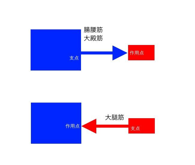

青い物体と赤い物体の間に押す力が作用すると、これらの物体は離れる方向に動きます。
青を体幹、赤を脚とすると、これらの間の押す力は2つ(2方向)あります。体幹から脚へ働く力と脚から体幹に働く力です。両方の力が同時に作用しているかもしれません。体幹から脚へ作用する力は、大殿筋や腸腰筋が出しています。脚から体幹に作用する力は大腿の筋肉が出しています。ただ外から見る限りでは、どの力が作用して物体が動いているのか、違いはわかりません。
体幹を固定すると脚の方が動くことになります。でもそれは脚が力を出して、その反作用で脚が動いている場合もあり得ます。
通常の機械であれば、体幹側が力を出す方が有利です。力を出すための装置は質量が大きくなりますから、質量は動かない側に集中させた方がいいわけです。でもペダリングの場合には、単純にそうとも言えないところがあります。というのは脚の質量による位置エネルギーを力として使っているからです。脚の筋力を鍛えることによる質量の増加は、位置エネルギーを増加させるので有利な方向になります。
