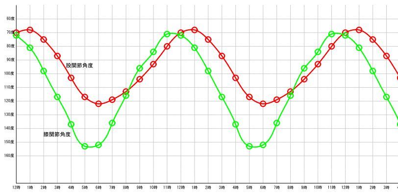

ペダリングのグラフをもう一度載せます。1周だけだとわかりにくいので、2周分。
結局このグラフがペダリングのすべてを物語っています。ポジションが多少変わっても、グラフの性質は変わりません。シッティングでもダンシングでもグラフの基本的なパターンは同じです。
上死点でも下死点でも、膝関節が股関節に先行するということ。これがペダリングの秘密と言っていいと思います。

このグラフだと下死点が上、上死点が下になり分かりにくいので、
縦軸の尺度を逆転させ、下を180度、上を0度にすると見やすくなると思います。
2016/6/17 12:08 [1740-1814]
反転しました。(笑)
確かにこちらの方がわかりやすいですね。
2016/6/17 22:31 [1740-1816]
このグラフを180度位相をずらして重ねると両脚の状態が同時につかめるかもしれませんね。引き足の本質が見えてくるかも。

このグラフを上下反転させて上下に並べてみていると次のことがわかります。
1)上死点付近(右脚と仮定)
ひざ関節が閉じていき股関節も閉じていく途中でひざ関節が開き始め(前に送られ)さらに股関節が限界まで閉じて行き(エネルギーが蓄えられる)、次に股関節が開き始める(爆発工程)。この時ひざ関節も足(ペダル)も蹴り下ろすベストポジションに来ている。
2)下死点付近(左脚と仮定)
ひざ関節が開いていき股関節も開いていく途中でひざ関節が閉じ始め(後ろに送られ)さらに股関節が限界まで開いていき(エネルギーがゼロになる)、次に股関節が開き始める(圧縮工程)。この時ひざ関節も足(ペダル)も引っ張り上げるベストポジションに来ている。
この2つのポイントで次の3つの選択肢が生まれる。
選択肢1:1)でパワーをかけて2)は脱力する。(踏み脚派)
選択肢2:2)でパワーをかけて1)は脱力する。(引き脚派)
選択肢3:両方活用し1)と2)でパワーをかける。(二刀流)
ここで忘れてはいけないのはひざと股関節が逆の動きをする上死点と下死点付近でのさばき方です。
鉛直方向に力をかけないのは当然ですが、ここでも4つの選択肢があります。
選択肢A:両脚を脱力する。
選択肢B:右足(ペダル)を前に送る。
選択肢C:左足(ペダル)を後ろに送る。
選択肢D:右左(ペダル)を前後に送る。(B+C)
昨日固定ギアで試してみました。シッティング縛りです。
フラペなので選択肢1+選択肢C+Dです。
上り坂でケイデンスが落ちてきたとき選択肢Dの効果は大きいです。ロードではあきらめてロー側に落としていたのですが、ノンストップで登れてしましました。シングルというあきらめ効果もあったのでしょうが、上死点下死点付近でもペダルを回す効果はあると思いました。
2016/6/19 12:45 [1740-1822]

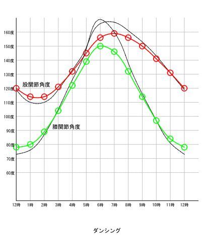

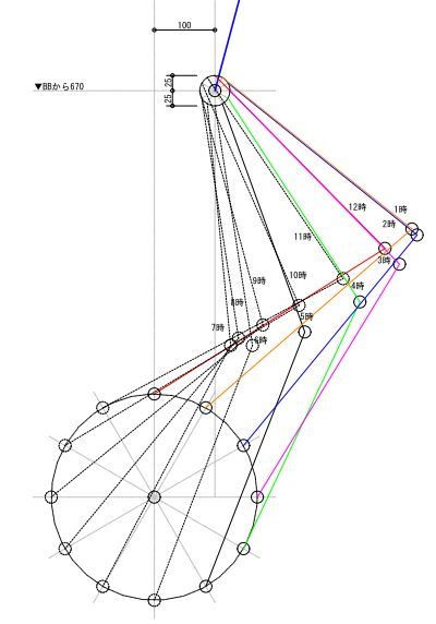

腰の上下や骨盤の旋回(スイング)を入れた場合を作図してみました。
半径25㎜の円で近似しています。実際はそんなに大きくないような気もします。上下運動というと、股関節の角度一定で、脚が腰と同時に下がるのをイメージします。でも下がっているのと反対の脚が同じだけ下がってしまったら、上死点に引き上げるのに苦労することになります。なので、腰の上下運動といっても、骨盤のスイングの範囲内に収まるはずです。前後の動きについても同様。片方の股関節が前に行った時には、反対の股関節は後ろに行き、骨盤の中心は同じ位置にとどまらないと持続した運動になりません。
骨盤のスイングを入れると、グラフのピークがマイルドになります。黒の線は、スイングを入れないダンシングです。ダンシングなのに、シッティングに近づくと言えます。

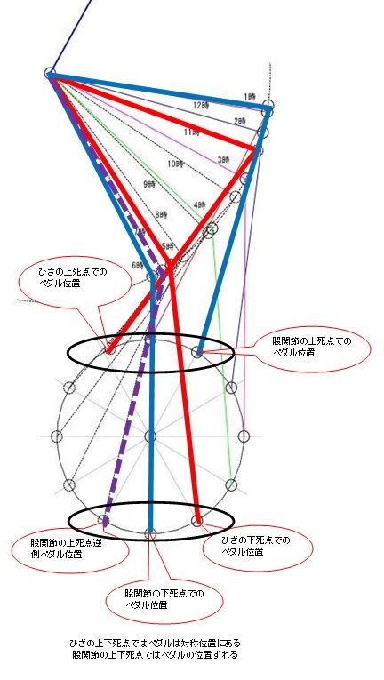

股関節を動かすシミュレーションは見事です。
僕はそこまでできませんが、気になっていて書こうと思っていたのですが、仕事に忙殺されて書き込めませんでした。僕が気になっていたのは以下のことです。
膝の上死点と下死点ではペダルの位置も対象になるんですが、股関節の上死点と下死点ではペダルの位置は対象にはなりません。既に7時地点にあります。脚は5時地点で伸び切り(5時が股関節からペダルまでの最長距離)それから膝関節は閉じはじめますが、股関節は更に開きつづけ膝頭は更に下がろうとしますが、クランクの制限で下がれないので5時~7時までは脚はペダルを押しつけようとします。これが下死点で踏みすぎる原因だと考えられます。
左右対称の脚の動きを期待しているとここに落とし穴があるわけです。これは、BBの位置からサドルが後方にずれているために起こる現象です。これは以前のイタリアのタマちゃんさんのサシミュレーションでもサドルを前方すれば同期してくることでも明確です。
よって、今の自転車に乗るうえで11時~1時までと反対側の5時~7時までの処理の仕方が重要になるわけです。
クランクは対象形ですのでペダル位置は強制的に対象位置になります。左右の脚の動きも対象形になることが自然だと思います。そのためにはどこかで補正してやらなければなりません。それが股関節の位置と微妙な足首の動きではないかと考えました。つまり、5時地点では最長距離にならないように股関節が前下方向にずれる必要があるということです。
すなわち、股関節の位置は踏むときには前方下に移動し、引き上げるときは後方上に移動するようする。また、足首も11時~1時付近では微妙に曲げ、5時~7時付近では微妙に伸ばす。これによって左右の動きが対象形になるように補正してやる必要がある(自然にしている)のではないでしょうか。
もし、この動きをしないのであれば、5時~7時地点では完全に脱力しなければいけないということになります。
2016/7/2 21:39 [1740-1852]
骨盤のスイングによって上死点側の股関節が前に出るので、それで上死点の通過が楽になるのかなと、以前から漠然とは考えていたのですが、それに理由付けするならば、股関節と膝関節の連動をスムーズにするということだと思います。
足首の動きはモデル化できていません。足首の角度が変われば、膝下長さも変わってきますし、関節の角度も変わってきます。
でも実際にはぼくはほとんど足首の角度は意識してないです。TANTANロングライドの写真でちょうどいい具合の連写がありました。ペダルの位置が10時、12時半、3時です。これを見ると、上死点付近は足首を曲げるのではなく、むしろ伸ばしています。一番曲がっているのが3時で、ここは一番ペダルに力を入れるポイントです。その後は伸びていっています(10時の時の左足が4時)。
踵だけを見るとかなり足首を伸ばしているような印象になりますが、膝下と足との角度で見ると、伸ばすといってもそんなに極端でもないです。90度が100度になるくらいの変化だと思います。
