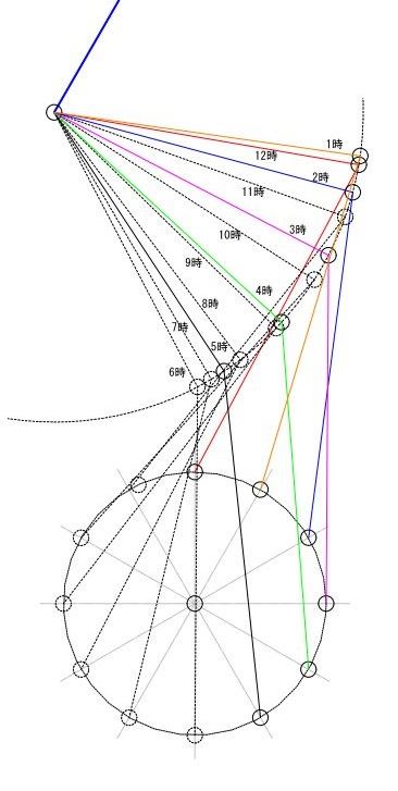

ペダルの位置を変数とすると(ここでは時計盤に見立てて表示)、股関節の角度と膝関節の角度がその変数ごとに決まります。なぜなら3辺の長さが決まれば、三角形はひとつに決まるので。
膝の動きだけを取り出すと、スイング運動ですが、これはペダルの位置とリニアな関係ではありません。1-3時と3-5時でスイングの振れ幅が違います。

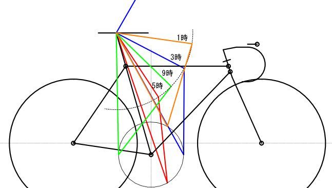

実際にはguru-dbさんの言われるような足首の動きは無視できないかもしれないのですが、うまくモデル化ができないので、今回は足首の関節はモーメントを伝達しないと仮定します。

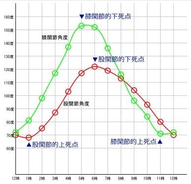

左の図のようなモデルで考えます。クランクの角度ごとの股関節と膝関節の角度を図上で計測しグラフにしました。結果は、ペダリングに関する疑問がほとんど解決してしまうほど興味深いものでした。こうした研究はすでに他の人がやっているはずですが、自分で作図してみることで、その核心が理解できました。
上死点、下死点と一口に言いますが、股関節と膝関節とをわけて考える必要があります。関節の動きの方向が切り替わる点です。股関節と膝関節とでは、この切り替わる点がずれているということが重要です。
膝関節的下死点は5時、股関節的下死点は6時です。膝関節的上死点は11時、股関節的上死点は1時です。上死点で考えると、膝は11時で曲がり切った状態になり、そこから先は伸ばす動きになります。しかし1時までは股関節はまだ曲がる方向に動いています。つまり膝が上がりつつ足首(ペダル)は膝関節が伸びるに従って前にでますから、いわゆる上死点の通過はなにごともなかったかのように行われてしまうのです。下死点についても同様です。5時で膝が伸びきった状態になりますが、その後6時までは股関節は伸び続けます。つまり膝がさらに下がる間に膝が曲がってペダルは後方に動きますから、下死点も無事通過できるわけです。
上死点、下死点とも、膝関節の方が先に死点に到達するというのがポイントです。
このグラフは、恒等式のようなもので、三辺の長さが決まれば三角形はひとつに決まるという定義からきていますから、常に成立しています。ここに股関節や膝関節を動かす筋肉の動きを重ね合わせることで、ペダリングの解釈が可能になります。たとえば先ほどの下死点通過の例では、5時以降も股関節を伸ばすことで、つまり踏むことでペダルを後方に動かすことが可能になるということです。5時以降も踏み続けるのは、推進力という意味では効果はありませんが、下死点を通過させる効果はあります。そしておそらくは、膝関節の動きが5時で反転するのを感知して、股関節は6時のタイミングで曲げに転じるのでしょう。
このグラフを基にしていろいろな考察が可能です。5時の位置でペダルを踏むからペダリングがぎくしゃくするというのはたぶん俗説です。膝はすでに曲げる方向になっていますから、ペダルを踏んでも下向きの力はかかりようがないからです。

なるほどわかりやすいモデル化とグラフ化です。
膝関節と股関節の角度でモデル化したんですね。
やまめの学校(下のURL)でいう「膝が一番高くなる位置」=「股関節の角度が最小になる位置」(1時)と一致しますね。膝関節の角度が最小になるのが11時だとすると、その位置からペダルをけり出す動作に変わりながら、股関節が伸びる動作につながるという感じですね。そのあたりで足首のバネが有効に働く気がします。
https://www.youtube.com/watch?v=SxtzmB5Qrug。
ただ、この考察には少々疑問を感じます。膝は負ける方向になっているので曲がるままに脱力すればスムーズに回るけど、そこで力をかけると膝が伸びる方向にはたらいてしまうのではないかと思います。
Youtubeで新城選手のペダリング分析データを見ましたが、7時~8時くらいまで後ろ向きにパワーが発生していました。多分、5時以降での力のかけ方が違うのではないでしょうか。膝から下がランニングのけるような動作に換えているとか。。。

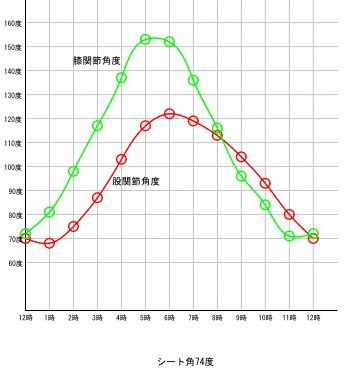

前回載せたグラフは、シート角74度で作図したものです。前乗りや後ろ乗りのポジションの影響を見るためにシート角を10度ずつ変えたものを作ってみました。74度のグラフの同じ縮尺でアップします。サドル高さは共通にしています。骨盤角度も共通にしています。シート角64度や84度というのは極端ですが、傾向を見るには意味があると思います。
やまめで、股関節の上死点が1時というのが出てきましたが、シート角を64度にすると実は12時が上死点になります。膝関節の上死点は11時ですから、膝関節の上死点が先に来ること自体は変わりません。下死点については、股関節が6時、膝関節が5時で、これも74度の場合と変わりません。
シート角84度の場合は、膝の上死点が12時になります。股関節は1時なので、膝の上死点が先に来るのは変わりません。下死点ですが、膝関節の下死点は6時になって、股関節の下死点と同じになります。クランクの角度を30度毎で作図しているので同じ6時になっていますが、もっと細かく作図すれば、わずかに膝関節の方が先行しそうです。しかし両方の下死点が近接するのは確かです。これがペダリングにどう影響するかは興味深いところです。
実際のポジションは、こんな極端にはならないので、シート角74度のモデルで考えていいと思います。前乗りか後ろ乗りかで違ってくるのは、重心の位置です。やまめのように骨盤を倒さなくても、単にサドル位置を前にすることで最適な重心位置は可能だとぼくは考えています。ただ股関節の角度を小さくすることに意味があるとすれば、骨盤を倒すことで実現するしかありません。
膝関節下死点が股関節下死点に先行することの意味ですが、神経がどう反応するかです。このグラフは、クランクが1周するときに膝と足首(ペダル)の位置がどうなっているかを示しているだけで、実際にクランクを回すのは脚です。股関節と膝関節の角度を変えることでクランクを回転させるわけですが、関節の角度を変える動作は、筋肉の伸長と収縮に還元されます。筋肉の使い方しだいでは回転運動が成り立たない場合もあります。それがぎくしゃくしたペダリングということです。例えば下死点というのを神経が感知できるのかどうかということです。膝関節だけの伸長で(股関節は追随するだけ)ペダルを踏んでいったとき、5時で膝が伸びきるわけですが、そのタイミングを正確に感じ取れるかどうかちょっと疑問があります。膝関節ではなく股関節の伸長でペダルを踏んで行くなら、追随している膝関節が5時で伸びから曲げに変わるという信号が発生し、股関節を伸びから曲げに変える、あるいは股関節の運動から膝関節の運動へとシフトする合図になるのではないかと思うのです。
筋肉を動かす方向を変えるには、神経が何らかの命令を送る必要があります。筋肉が抵抗にぶつかったと感知してから向きを変えるのでは遅れが生じるのだと思います。別の筋肉から入ってくる信号によって制御する必要があります。5時の位置において膝関節がフリーになっている(モーメントがゼロ)になっている必要があるのは、センサーとして膝関節を働かせるためです。ですから5時の位置で大腿四頭筋を使っているようではだめだということになります。大腿四頭筋を使うとしたら踏み込みのもっと早いタイミングです(2時とか)。

■股関節と膝とペダルの1回転モデル図(以下のURL)を眺めていて感じたこと。
(※10番のコメントに添付した図)
じっと眺めていると三角形の軌跡がストロボアクションのような動きに見えてきました。
1時~5時頃(第1工程)では、膝が下腿を通してペダルを押している様子が見えます。股関節の曲げによって貯められたエネルギーが1時頃に爆発するイメージです。
5時~9時頃(第2工程)では膝が折畳まれ踵が引上げられているように見えます。勢いがついているので踵が自然に上がるんでしょう。(フラットペダルで片足ペダリングをしても8時くらいまでは回りますから)このとき大腿二頭筋を使えばもっと効果が出そうです。
8時~11時辺り(第3工程)で膝~ペダルまでが一直線上に並んで膝の動きに追従していくんですね。このとき腸腰筋を使えばもっと効果が出そうです。その勢いでペダルが振り子のように前に振り出されるイメージが見えます。
後半の2つの工程をやまめ乗りでは脱力でいいといっています(2気筒2サイクルエンジン)が、意図的に力を加えれば水平対向4気筒2サイクルエンジンに変身するのでは。あるいは、3つの工程でバランスよく力を加えることができればロータリーエンジンになるんでしょうか。

股関節と膝関節のグラフですが、ダンシングの場合と、ママチャリの場合も作ってみました。膝関節の死点が股関節の死点に先行する「傾向」は共通です。これは一般的にそう言えると判断していいと思います。股関節の伸縮でペダリングを行っているとします。この場合ペダリングは股関節を中心とした膝のスイング運動で、膝関節以降はペダルには拘束されていますが、モーメントの伝達はありません。問題になるのはスイング運動の切り替えです。使う筋肉を切り替えるわけですが、それがどんな信号に基づいて行われるのかが問題です。筋肉自体が伸長や収縮の行き止まりまで行ってから切り替わるのでは遅すぎます。その時点では力を緩めてないわけですから、例えば下死点でさらに下に力を加えているような状態になります。切り替えのタイミングを事前に察知するような仕掛けが組み込まれていないとペダリングは成り立ちません。その仕掛けが膝関節の死点の先行ではないかというのがぼくの仮説です。
自転車って、むつかしく考えなくても、自然に乗れるようになっているのだと思います。
ママチャリのグラフを見ていて気付いたのですが、死点付近の股関節の動きがなだらかになっています。ということは、股関節メインのペダリングだと、ロードのポジションと比べて死点を超えにくいということです。ゆっくり走る分にはいいのですが、ママチャリを速く走らせようとしたら膝関節も使わざるを得ないでしょうね。
2016/5/21 18:14 [1740-1689]

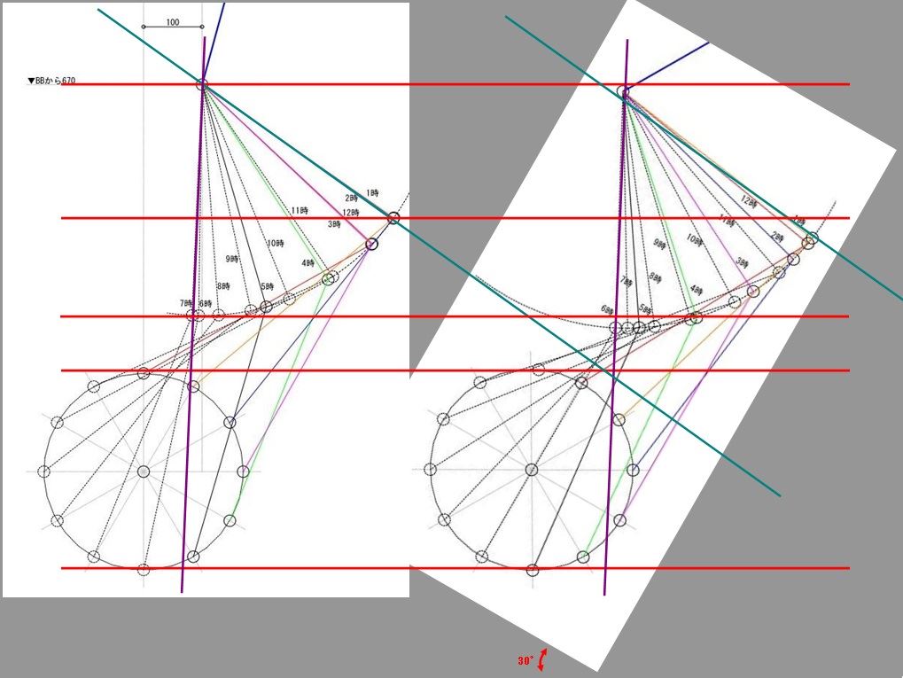

ダンシングのモデル図にシッティングモデル図を30度傾けて比較するとほぼ同じになりました。
イタリアのタマちゃんさんのダンシングはシッティングから前に体重移動をしただけでフォームがほとんど変わらないですね。理想と言われるフォームではないですか。やまめでも同じことを言っていました。
上体はしっちんぐのときの水平移動がいいのか、立てるのがいいのか、その辺どうなんでしょうか。
ママチャリの場合は、やはりサドルの低さが原因のようですね。
2016/5/21 23:45 [1740-1690]
左:ダンシング 右:シッティング
