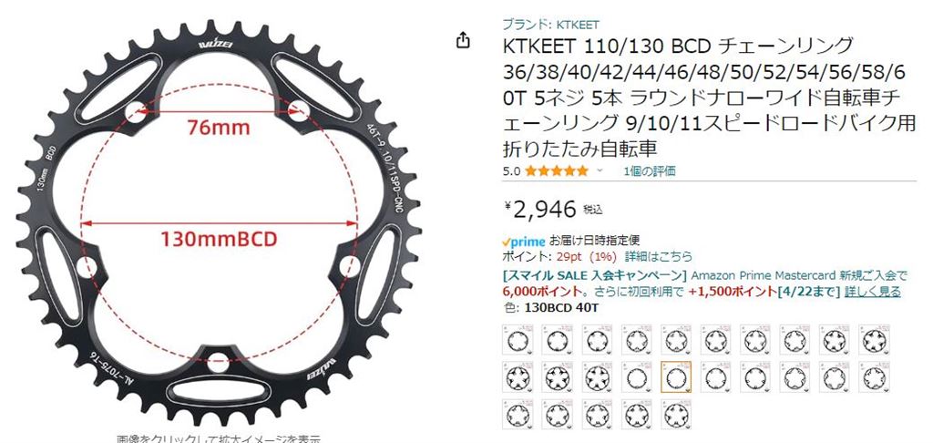

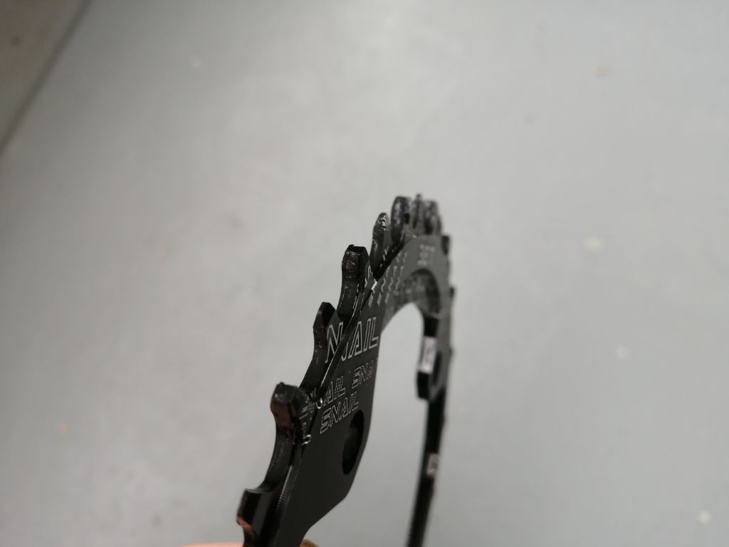

38Tのナローワイドのチェーンリング、amazonに注文したら翌日に届きました。そんな急ぐ必要もないのですが、とりあえず届いたからには、クランクに取り付けるところまではやりました。
チェーンリングは950円。実測で74g。中国製です。造りは悪くないです。写真ではわかりにくいですが、ギア歯はたしかにナローワイドです。ワイドの方の歯はかなりゴツい感じですが、チェーンのアウタープレート間には問題なく収まります。インナープレート間にはもちろん収まりません。これでチェーン落ちが防げるなら、ナローワイドというのはさりげないけどすごいアイデアだと思います。
FC-M361のアウターを外し、ミドルをこのチェーンリングに交換します。インナーは残します。重量は765g(BBとクランク固定ボルトを除く)。スクエアテーパーのクランクにしては、まあまあ良い数値です。オリジナルのチェーンリングはスチール製で、今回のものはアルミ製です。板厚がかなりあるので、チェーンリング固定ボルトはそのまま使えるかもしれません。でも念のために0.5mmのスペーサーを入れてボルトを締めました。取り付け位置はアウターです。ミドルに付けたかったのですが、板厚が大きい為、インナーとの隙間が狭くなってしまい、インナーにチェーンが掛かりそうもありません。なので諦めてアウターにしました。チェーンラインの関係でミドルに取り付ける必要が出た場合には、インナーを取り付ける際にスペーサーを入れるしかないでしょう。
今日は天気が良くないので、バイクへの取り付けは後日にします。

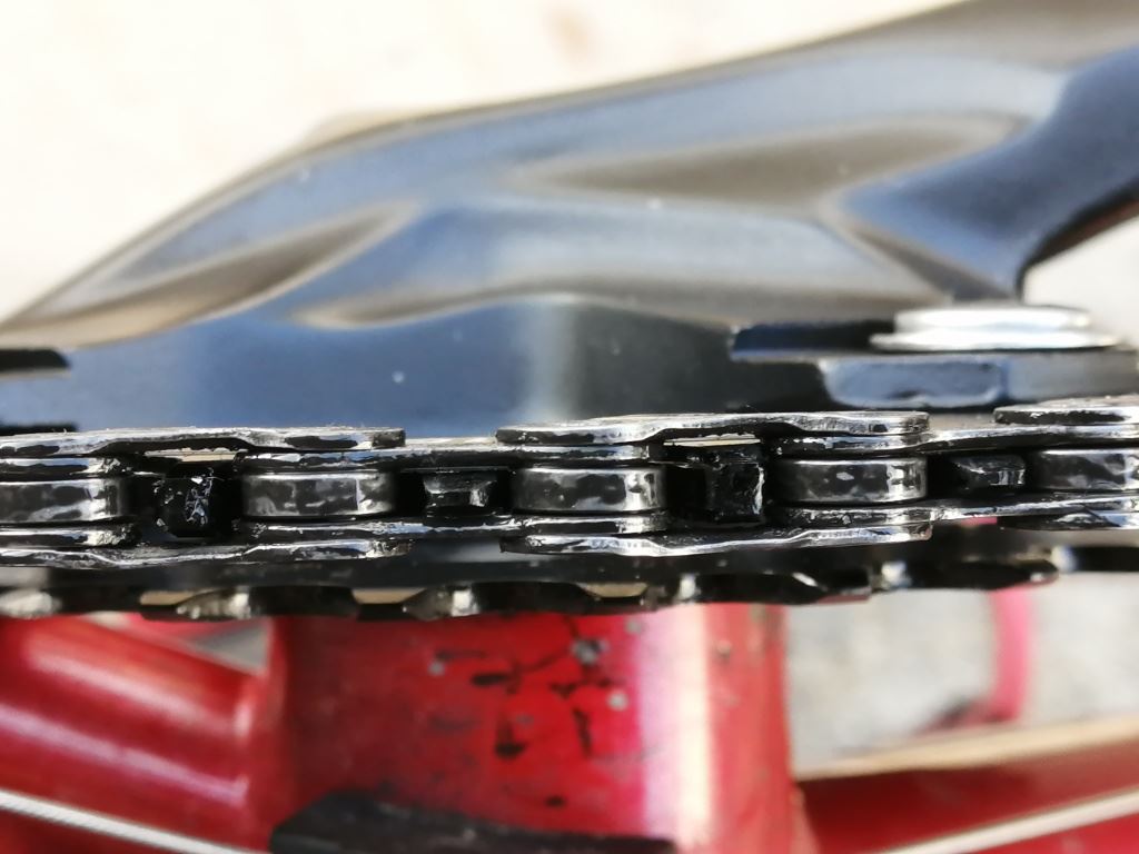

ナローワイドの38Tチェーンリングをセットしたクランクを、NCR700に取り付けました。トリプルクランクのアウター位置にセットしたのですが、チェーンラインは、トップから3枚目でほぼまっすぐになります。外過ぎです。8速なので、4枚目か、4枚目と5枚目の間にチェーンラインは来てほしい。しかし、インナーチェンリングとフレームとのクリアランスがないので、BBの軸長を縮めるわけには行きません。近所を走りましたが、ギアをローに入れてもまったく問題はありません。でも登りでローギアはかなり負荷がかかるので、チェーンラインに過度な角度が付くのは避けたいところです。
そこでチェーンリングをミドルの位置にセットし直しました。チェーンラインは、4枚目くらいの位置にくるので、これはOK。心配していたのは、ミドルとインナーのクリアランスです。というのは、このナローワイドのチェーンリングの厚みがあるのと、固定ナットの頭がはみ出るからです。チェーンをインナーに掛けてみると、クリアランスは狭いですが、なんとか行けそうです。なので、ナローワイドのチェーンリングはミドルに取り付けることで決定しました。(インナーを無しにすれば一番すっきりするのですが、激坂用として残す必要があるので。)
ナローワイドの歯とチェーンとの噛み合いは、写真の通りです。チェーンリングは11速対応らしいです。それに9速用チェーンなので、ナローの歯、ワイドの歯共、プレートとのクリアランスは多めです。要するにガタがあります。それでもインナープレートだけで横方向の動きを受けていたのと比べれば、チェーンの左右への動きやすさは全然違います。チェーンが動いてきて、チェーンリングと最初に接触する時を考えます。従来の歯の並びだと、チェーンが歯に掛かる位置がアウタープレートの部分では手でチェーンを左右に振ることができます。ナローワイドでは、アウタープレートでもインナープレートでも、チェーンは元々のガタ以上には左右に振れません。このあたりにナローワイドの秘密があると感じました。

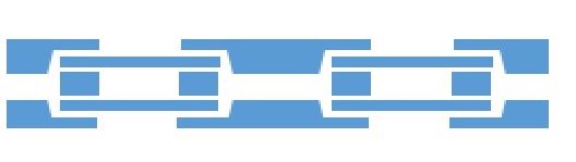

こんなチェーン(ナローナロー)があるといいですね。普通のチェーンリングでも落ちにくくなるのでは。逆のワイドワイドだとインナープレートを外に変形する必要があり耐久性が落ちそうですが、ナローナローだと出っ張りを作ればいいだけなので耐久性に影響はない。
2024/1/6 15:38 [1740-5624]
ナローナロー、面白いアイデアですね。重量増、掃除がしにくくなるといったデメリットもありますが、チェーンリングを交換する以外のもうひとつの選択肢として、十分あり得ると思います。

固有振動数は考えられますね。もう一つは、外れるタイミングについてです。。外れたときの状況報告がないので想像ですが、テンションが緩んだとき(例えばペダルを止めたときや逆回ししたとき)にチェーンが上下左右に暴れて軌道を外れ次にペダルを踏んだ瞬間に落ちる可能性が高い気がします
ナローワイドはフロントシングル専用ですが、ナローナローはフロント変速にも使えます。アウタープレートの全面出っ張りではなく突起があるだけで十分なので、加工も 簡単(肉抜きの代わりにプレス)、重量も増えず、掃除手間も変わらない。チェーンメーカーさんチャレンジしてみてください。

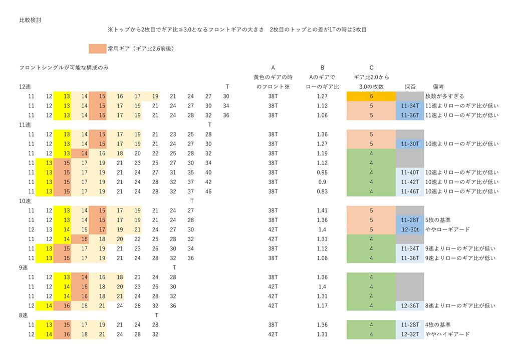

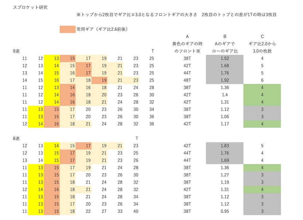

スプロケットの話をどのスレで書こうか迷ったのですが、フロントシングルとも関係しているので、このスレにしました。スプロケットの変速数と歯数構成の選び方について、選択根拠を客観的に示せないかという話です。
シマノの8速と9速のスプロケットですが、歯数構成が重複しているものを整理すると、どちらも10種類あります。常用ギアというのは、普段一番多く使うギア比です。人によって違いますが、ぼくはケイデンス90で30km/hくらいなので、2.6前後としています。次に常用ギアの上と下にどれくらいのギア比の幅を見るかですが、普段乗る時に使うギア比の範囲というのは限られています。90%以上、あるいは95%以上この範囲というのがあるはずです。ぼくの場合は2.0から3.0としています。表のCの列です。この範囲に何枚ギアがあるかで、スプロケットの使いやすさを判断しようという趣旨です。たとえば2.0から3.0の間に3枚しかギアがない場合、ギア比が2.0、2.5、3.0という場合もあり得ます。さすがにこれは使いにくいので灰色でマーキングしています。4枚となるとまあまあ使えると思います。5枚あればクロスレシオと言っていいでしょう。この範囲は、その人の乗り方によって決めます。たとえば2.4から3.2の間に5枚欲しいという人もいるでしょう。
これをフロントのチェーンリングの歯数に関連付けて、スプロケットのすべての構成について調べようということです。フロントの歯数の決め方がAの列です。トップから2枚目で、設定したギア比の範囲の上限となるようにフロントの歯数を設定します。トップから2枚目としたのは、ギア比のトップ側の余裕を見込むためです。トップで3.5あれば十分です。ただしトップと2枚目が1T差の場合は、トップのギア比が3.5に届きません。なのでその場合は3枚目のギアでフロントの歯数を決めます。
Bの列は、Aで設定したフロントギアで、スプロケットのローギアのギア比です。1.5以上が灰色でマーキングしてあるのは、ローのギア比が1.5以上の場合はフロントダブルが必要だろうという判断からです。
8速と9速について作成したのが添付の表です。フロントシングルで使えるものについては、どちらも3か4です。フロントダブルとすれば、5も可能です。9速で6がありますが、これはジュニアスプロケなので、ちょっと特殊です。ディレーラーの選択が難しいかもしれません。
ということで、9速はあまりメリットが感じられません。フロントダブルなら8速の12-23T、フロントシングルなら8速の11-28Tがいいというのを再確認した形です。

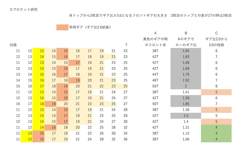

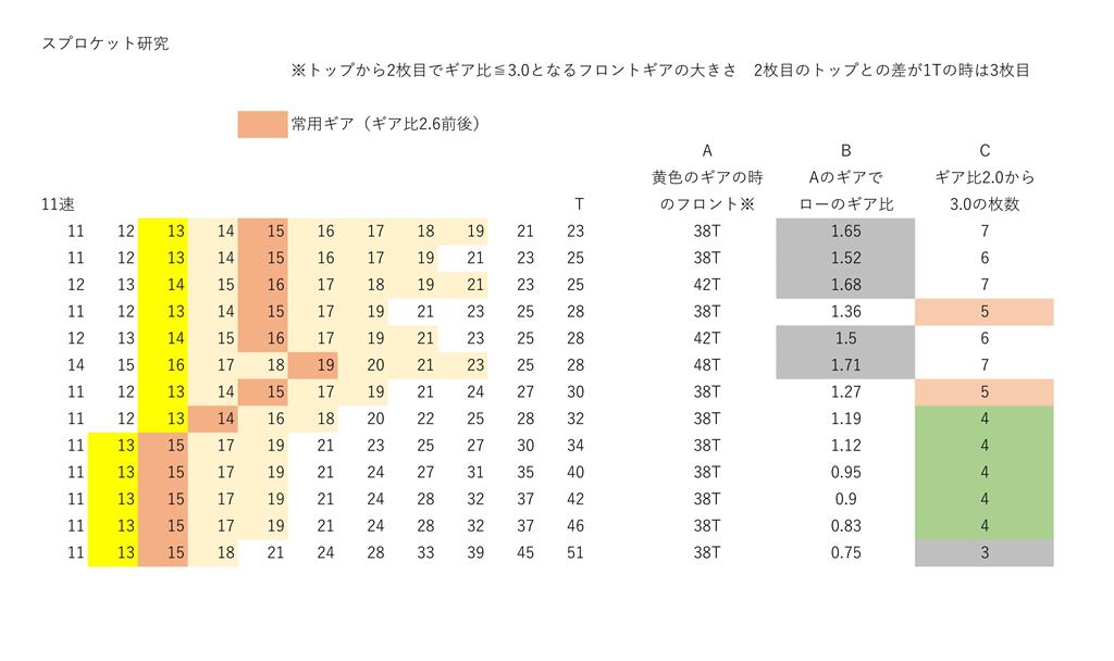

フォーマットさえ作ってしまえば、後は入力していくだけなので作成は簡単です。10速と11速の検討をしてみました。
10速のスプロケットは、16種類の構成があります。うち3種類はジュニアスプロケです。11速は13種類で、うち1種類がジュニアスプロケです。ローが51Tという非現実的な構成もあります。
ローのギア比が1.5以上の場合は、フロントダブルで運用するものとします(Bの列が灰色)。灰色のセルを除外し、それ以外について検討します。表を見ていて気づくのは、Cの列で5枚が登場するのは10速だということです。8速は最大で4枚でした。9速も最大が4枚。10速で最大が5枚になります。11速も最大は5枚。12速は最大が6枚です。ということは、偶数の変速段数で最大枚数が変わるということです。もちろん同じ4枚でも、9速の方がローギアのギア比は8速より低くなります。同じ5枚でも、11速の方がローギアのギア比は10速より低くなります。ということは、必要なローギアのギア比が満足できるなら、9速である必要はなく8速で十分、11速でなく10速で十分ということになります。

2024/1/18 06:15 [1740-5704]

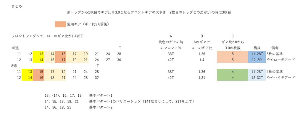

ローのギア比が1.5以上を除外します。Cの列が3枚のスプロケを除外します。残るのはこれだけです。採否の欄では、変速段数が低いスプロケに同等の組み合わせがある場合を灰色にしています。たとえばCの列が同じ4でも、ローのギア比が同等ならば、変速段数の低い方を優先するということです。
Cの列、ギア比2.0から3.0に該当する枚数の検討
6枚:常用ギアの下が3枚というのは、ギア比が近くなりすぎ、変速が煩雑になるだけなので不要。
5枚:常用ギアの上が2枚というのは、使い勝手が良い。
4枚:常用ギアの上が1枚はやや物足りない。常用ギアの下が2枚というのは理想的。
3枚:ギア比が離れすぎて、変速頻度が減る。シティサイクルの3段変速に近い感じ。
ということで5枚がベストです。でも実際には4枚でも困りません。

なので8速の場合でも、フロントダブルのロー25Tと同等になります。ローギアは低いに越したことはないのですが、欲を言えば切りがありません。どこで妥協するかです。ぼくは1.36で十分だと思っています。比叡山も六甲山もそれで登れます。対応できないのは、激坂と呼ばれる坂です。でも激坂の場合は、中途半端に低いギアでは意味がありません。なので別のバイクを用意する方が現実的です。あるいはMTBクランクのインナーを残して、手動でチェーンを掛け替えるという方法もあります。ぼくはそちらを採用しています。なので、ここでは1.36あれば良しとします。
そこでまとめですが、残るのは4種類のスプロケットです。10速が2種類、8速が2種類。ローのギア比は同程度ですが、ギアの構成が異なるので、各2種類残しています。下の方で書いていますが、基本的なパターンは、13、14、15、17、19です(基本パターン1)。ここから14を除いたものがC列4枚に対応します。14始まりにして21を加えたものが、5枚の場合のバリエーションです。8速の、14、16、18、21というのは、異なる系列なので基本パターン2になります。
8速でも困りませんが、理想は10速でのフロントシングル化ということになります。現実には10速離れが進んでいますが、10速はもっと見直されていいと思います。シマノ10速の場合、問題はスプロケットにあるのではなくて、変速機にあります。旧10速、新10速(4700系)という言葉があるように、シフターとディレーラーの組み合わせで、旧と新での互換性がありません。旧のディレーラーは、8速・9速と共通なのですが、旧の10速シフターは中古しかありません。シフターを新10速にした場合、ディレーラーは4700系しか選択の余地がありません(シマノ公式には)。このあたりが悩ましいところです。

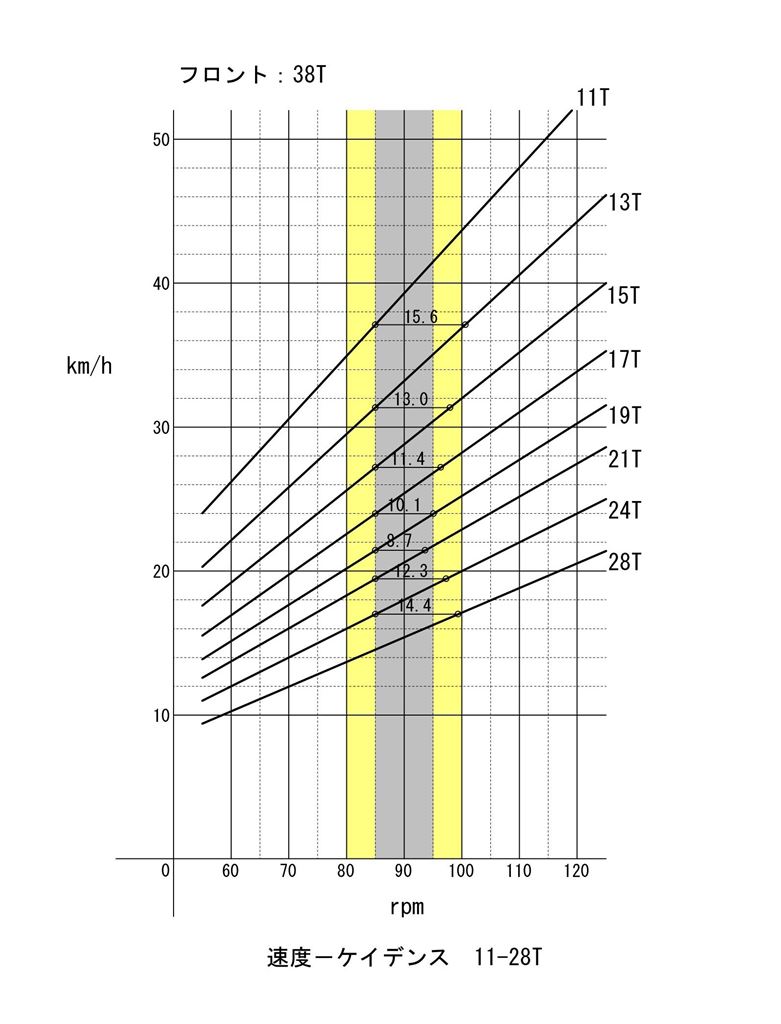

だいぶ前に、ケイデンスと速度の関係をグラフにしましたが、今使っているフロント38Tでグラフを作ってみました。スプロケットは8速で、今使っている11-28Tと、候補に上がっている11-34Tです。
まず11-28Tから。グラフは、ケイデンス90を中心に、プラスマイナス5の範囲(85から95)を灰色で、プラスマイナス10の範囲(80から100)を黄色で着色しています。普段使うギアは15Tで、ケイデンス94の時、速度は30km/hになります。ケイデンスを上げていき、98くらい、速度にして31.5km/hあたりで13Tにシフトアップすると、ケイデンスは13落ちて85になります。ケイデンス差13で違和感がないならば、このギア比設定は適切だということになります。速度を落とす場合を考えます。ケイデンスを85以上に保つこととすれば、速度が27km/hに落ちる手前くらいでシフトダウンすれば、ケイデンスが11.4上がってギアは17Tになります。
このように見てきて、13Tから11Tはケイデンス差が15Tを越えていますが、わずかな違いなので、ざっとケイデンス差15で違和感がなければ、このスプロケットは使えるスプロケットだということになります。11-34Tの場合は、15Tから20Tへのシフトダウンでケイデンス差が大きいのですが、それでも15です。ぎりぎり許容範囲だと思います。ローギアの34Tだけは極端に離れていますが、山道専用ギアなので、ケイデンスは気にしても仕方がありません。
ぼくはケイデンス差15以内であれば、普通に乗れます。なので、スプロケットの選択としては、11-28T、11-34Tのどちらも有りだと思います。ところが、レースで使うスプロケットの許容範囲は、どうやらケイデンス差10らしいのです。具体例は次回にしますが、ケイデンス差が15と10で5回転違うというのは、そんなに大きな違いなのかなという素朴な疑問もあります。

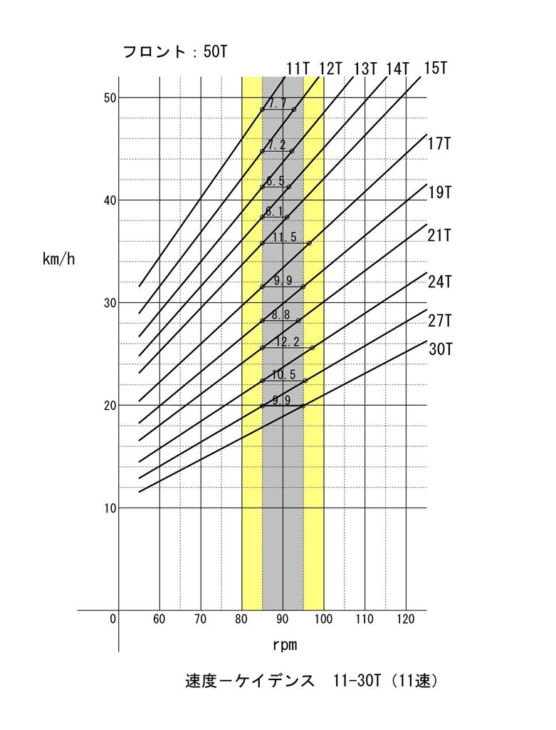

2024/1/28 16:20 [1740-5732]
11速の11-30Tというスプロケットで同様に作図すると、左の画像のようになります。11.5とか12.2といったケイデンス差もありますが、差を10以内にしたいという意志が何となく見えてきます。ロー側の普段使わない領域は無視してもいいでしょう。使用頻度の高いギアで見ていきます。そうすると気になるのは、17Tと15Tとの間の11.5というケイデンス差です。間に16Tがあれば、もちろん10以内になります。11-25Tや12-25Tといったスプロケットには16Tが入っています。平坦コースならそういったスプロケットを使うでしょう。でも山岳と平坦の混じったコースでは、ローギアに30Tが必要になるかもしれません。そうなると妥協的に11.5は許容されているということかもしれません。
11.5が許容されるとなると、8速の11-28Tで、17Tと15Tの間の11.4は許容範囲内ということになりますし、15Tと13Tの間の13.0も、わずかにオーバーするに過ぎないと言えます。
レース用の理想は10以内だけども、12以内は許容範囲ということになると、11-28Tや11-34Tの15以内とは、わずかにケイデンス3の違いということになります。この3という数字を大きいと見るか小さいと見るか、そこで判断が分かれるでしょう。
13-26Tの場合は、11速の11-30Tとかなり近いケイデンス差になります。常用速度域での使い勝手は同等と見ていいです。現在販売されている8速スプロケットでは、これが一番レース寄りのギア構成です。

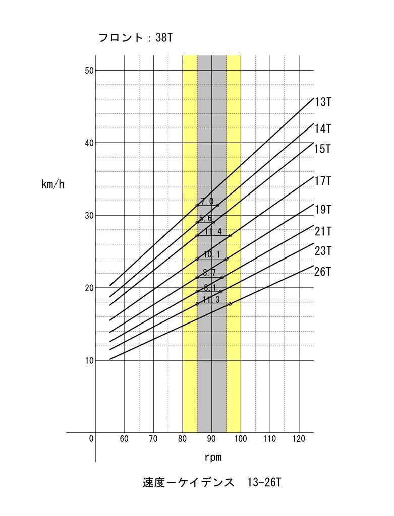

サイコンにケイデンス計が付いてないので、実際には速度を指標にして変速を行うことになります。11-34Tと13-26Tのスプロケットで、実際にどのタイミングで変速するかをグラフにしました。
まず13-26Tですが、ケイデンスを90前後に保つためには、速度2から3km/h毎に変速する必要があります。これはあまりにも頻繁すぎます。11-34Tの場合、低速域では3km/h毎、高速域では4から6km/hで変速することになります。ひとつのギアで5km/hの速度幅というのが、実感としては合っているような気がします。15Tで27km/hから32km/hをまかない、32km/hを超えたら13Tにシフトアップ、27km/hを下回ったら17Tにシフトダウンです。そうすると23km/hから38km/hが、17T、15T、13Tの3枚でカバーできることになります。平地はこれで十分。あとは山地ですが、実際に3km/h刻みで変速しているとは、自分では意識していないのですが、まあやっているのでしょう。
こうして見てみると、11-34Tでも全然問題なさそうです。

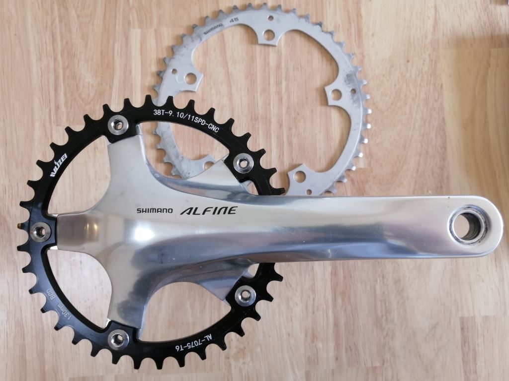

注文しておいた38Tのナローワイドチェーンリングが届いたので、ALFINEのクランクに付けてみました。ALFINEはPCD130で、シングル用のクランクということになっていますが、実はインナー側にもチェーンリングの取り付けが可能で、ダブルのノーマルクランクとして使えます。
ノーマルクランクのチェーンリングの最小歯数は、通常39Tですが、ボルト穴を外周ギリギリに持ってくれば、38Tまで可能です。それがこのチェーンリング。色は黒しかないので、外周だけ黒い変な組み合わせになっています。まあその辺は気にしませんが。
ロードのクランクは4本アームが主流になっていますが、5本アームの方が融通が利きます。

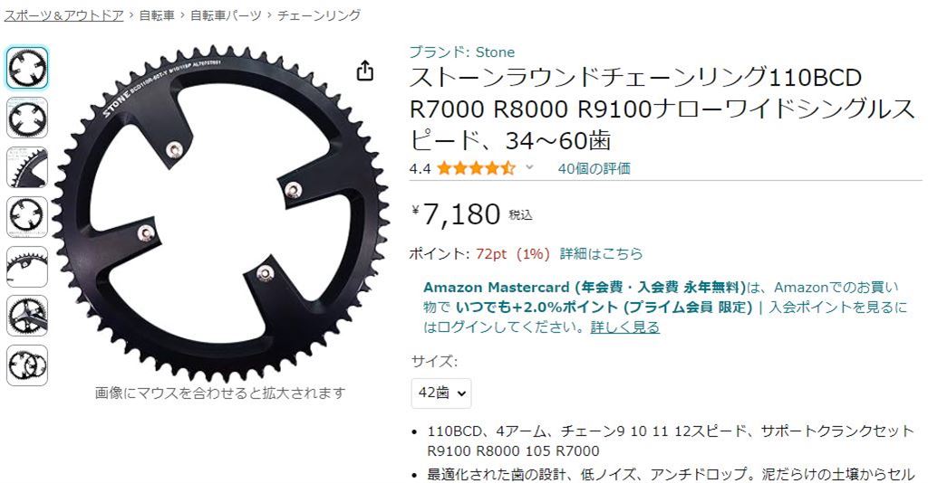

現在シマノのロード用4本アームのクランクを使っていて、手っ取り早くフロントシングルにするなら、こういうのを使う手があります。歯数によって価格は変わります。歯数が多くなるほど高くなります。ロードバイクのフロントシングル化なら、フロントは40T、42T、44Tあたりなので、7千円前後です。ちょっと高いけど、それでもWolftoothのチェーンリングの半額程度です。
シマノの5本アーム用ナローワイドチェーンリングの方が安いので、5本アームのクランクを持っている人は、それをそのまま使う方がいいと思います。
これから新規にシマノのクランクを買おうという場合は、5本アームの最後の世代であるFC-5750の程度の良い中古が手に入りにくくなっているので、4本アームのFC-5800の中古、あるいはRC–R7000を買うのが現実的かと思います。フロントシングル化の場合は、チェーンリング代がプラス7千円と見ておけばいいです。
シマノのグラベル用コンポGRXのクランクを選択するという手もあります。FC-RX600-1ですが、歯数は40Tしかありません。40Tで良ければ、価格的にもトータルでこちらの方が安くなりますが、40T以外が欲しくなると、結局チェーンリング代が加算されて、高くつきます。
