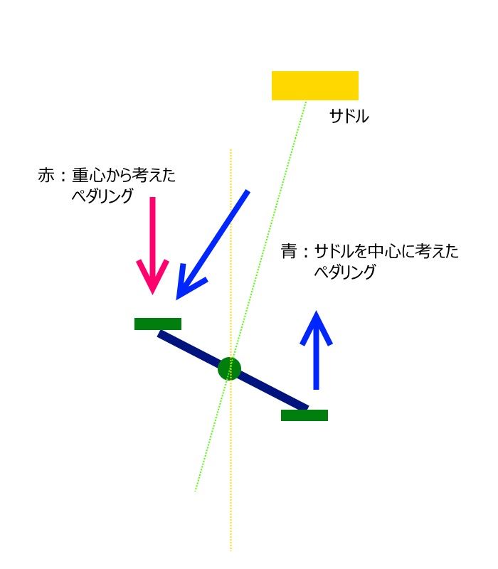

こんな感じではないでしょうか。(図参照)
サドルに座るという前提で考えると、どうしても青で描いたベクトルのような発想になります。シートチューブを対称軸として左右が釣り合わなければならないので、引き足という「概念」が必要になってしまいます。図を見る限りでは滑らかにクランクを回せそうですが、一方でこの引き足という概念が一人歩きするというデメリットがあります。
赤のベクトルは、体重が踏む側のペダルにすべて掛かる場合の図です。体重がすべてペダルに掛かるのでペダリング効率はベストです。ライダーの重さの方がバイクより大きいので、全体のほぼ重心といってもいいと思います。ペダルの上に立つだけで進んでいくというのはこういう状態です。このモデル化のデメリットとしては、反対側の足はどうしてるのか?、本当にこれでクランクが滑らかに回るのか?という疑問が出てくることです。
現実のペダリングはこの両極端のモデルの間のどこかにあるわけですが、いったん言葉にすると、議論がその言葉に引きずられていきます。「引き足」という言葉がその最たるものだとぼくなんかは考えてしまいます。下死点まで行った足は再び上死点まで持ってこないといけないわけですから、何らかの細工というか動作はしています。でもぼくは赤のベクトル派ですから、それを引き足と呼ばれるのはちょっとニュアンスが違うかなと思ってしまうわけです。
両者のモデル化の前提まで遡ってみないと、その人の真意はわからないのだと思います。

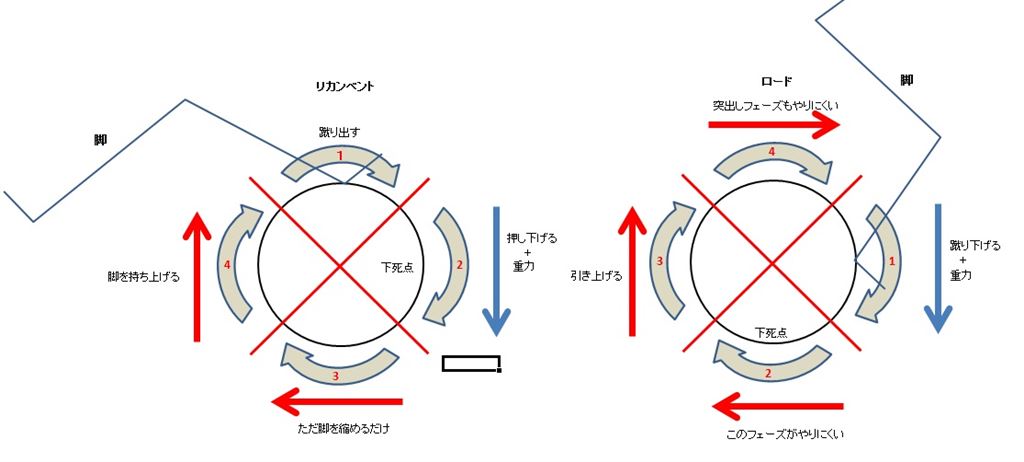

2016/5/6 19:46 [1740-1603]
リカンベントのペダリングに関してはリンクの内容とほとんど同じ感覚を持っています。
ジムで両スタイルのトレーナに乗った場合の感覚ですが、リカンベントスタイルの方がはるかにペダルを回転させやすいです。
軸が90°ずれることからアップライトポジションのロードの下死点相当の位置は水平方向になるので重力の助けで下方向に回しやすくなるからだと感じていました。
回転の4フェーズの考え方は約45度ずらしてイメージしています。1、2、3までは力が加えられるのではないかと考えています。4だけがビンディングでないと使えない引き上げになります。この1,2,3がリカンベントだとやりやすい。しかし、上体を持たれたままよりはハンドルを引きながら上体を起こたほうが回しやすいし力も入れやすいです。ただ、体重を使ったパワーのかけ方はできないと思います。
絵が下手ですみません。
2016/5/6 22:57 [1740-1604]
リカンベントでは脚を水平方向に動かすので、重力の影響が少なくなり、クランクを回転させる意識が卓越するんでしょうね。逆に言うと、アップライトなロードバイクでは重力による足の落下を意識せざるを得ないために、回転させるという意識が希薄になるのかもしれません。引き足を言う人は、たぶんもういちどこの「回転させる」ということを意識化しようとしているのでしょう。そういう意識を呼び覚ますのに、こういう水平タイプのトレーニングマシンも面白いのかもしれません。
ただ一番興味を引かれたのは、リカンベントは出力が小さいということです。同じ人がリカンベントに乗るとして、踏む側の足は重力を加算できないのでペダルに加えられる力はロードより小さくなります。反対の引く側の足は重力の分を負担しなくて済むので、ペダルに加えられる力はロードより大きくなります。それで両者が相殺されれば出力は変わらないはずですが、実際はリカンベントの出力は小さくなります。ということは、重力を利用した方が有利になるということではないでしょうか。引き足をもっとトレーニングすればロードと同等まで持っていけるのか、それとも骨格や筋肉的に引き足には限界があるのか、そのへんも調べてみる必要がありますが、今のところリカンベントの方が出力が低いという記事しか見つかりません。
2016/5/7 11:22 [1740-1606]

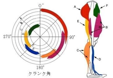

◆トラ虎寅さん
https://jitetan.com/pedal_stroke.html
(※リンクが変更されているので訂正)
ペダル行程における使用筋肉を図に示す。
右図の筋肉の色A~Fと左図のクランク角に示す筋肉使用範囲の色が対応している。
例えば、大殿筋Aはクランク角0°~105°の間で働いている。
ペダル行程360°にわたって筋肉を使うと、効率よく走ることができる。
記号
A : 大殿筋(だいでんきん)
B : 大腿四頭筋
C : 下腿三頭筋
D : 前脛骨筋(ぜんけいこつきん)
E : 大腿二頭筋
F : 腸腰筋(ちょうようきん)
2016/5/14 00:23 [1740-1638]
◆トラ虎寅さん
上の図が正しければ
すりーえす@Streetspeedsさん の
>しかしなぜか引き足のみのほうが心拍数上がらないんですよね・・・
が頷けますね。引き足で使う筋肉は小さいので、消費カロリーと心拍数を抑えれます。
>ペダリングでもできるだけ大腿四頭筋を使わずにハムストリングスで回すのが良いとされています。
とすると、引き足重視?
まぁ、自分は激坂対策として、大殿筋と大腿四頭筋を鍛えてるわけなんですが。
引き足は踏むための反動程度の意識ですが・・・。
2016/5/14 00:41 [1740-1639]

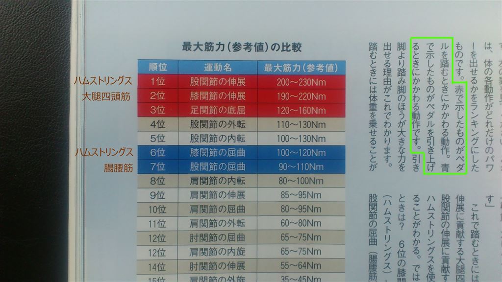

「自転車探検」に載っている図は、ちょっと誤解を招きやすいかなとぼくは思っています。
ハムストリングスの主要な筋肉である大腿二頭筋は不思議な筋肉で、股関節の伸展と膝関節の屈曲の両方の機能を持っています。股関節の伸展はペダルを踏むのに使われ、膝関節の屈曲はペダルの引き上げに使われます。
サイクルスポーツの2015年9月号に載っている図ですが、踏むときには実は股関節の伸展を使うのが一番効率がいいのです。だからハムストリングスというのは、実は踏むときの筋肉です。足を引き上げる際には、そんなに大きな力は必要ないので、腸腰筋を使って股関節の力で足を引き上げれば、ハムストリングスへの負担は少なくなります。要するに踏むのも引き上げるのも、股関節メインで考えれば効率よく筋肉が使えることになります。
大腿四頭筋の出番はというと、12時から2時あたりで大きな力が必要なときです。たとえば登りとか重いギアをシッティングで踏むときとか。上死点付近では股関節の角度が小さいので、股関節の伸展が有効に機能しません。それを補うのが大腿四頭筋による膝関節の伸展です。でも2時を過ぎれば股関節が有効に働くので、そこからはハムストリングでペダルを踏むことになります。軽いギアで走っているときなど、負荷が小さいときは上死点付近は惰性で回るので、大腿四頭筋はほとんど意識しないでしょう。
まあぼくはこんな感じで理解しています。
