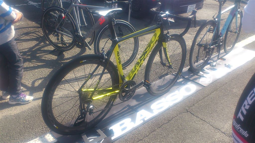

83
同じメーカー乗り比べ3組目はBasso。フラッグシップのAstraとアルミフレームのMonzaです。
Astraの車体重量は、今回試乗したうちでたぶん3番目くらいに軽い。手で持ち上げたときの感覚ですからあまりあてにはなりませんが。でも実際の走りも軽いです。加速はいいです。今回のコースはほとんど平坦なので、重量の軽さの恩恵はあまりないというか、十分な性能を発揮させられないという心残りがあります。
その後だいぶ時間が経って、最後のほうで乗ったのがMonza。これが実はAstraがかすむほど良かった。持った感じの重量はそこそこありますが、走り出せば気になりません。タイムを計ればAstraの方が速いのでしょうが、体感的にはMonzaの方が速い気がします。スピードを上げていくにつれてペダルは重たくなってきますが、踏めばそのままスピードに反映していきます。自分で動かしているという実感があります。対してAstraは、実際にはスピードは出ているので力が逃げているということはないはずですが、何となく実感が伴いません。
乗ってて楽しいのは圧倒的にMonza。でもこれはデジャブなのかもしれません。自分のRidleyをこのコースに持ち込んだら、Monzaと同じような走りになると思います。
ヒルクライムとかロングライドとかだとまた印象が変わってくるのかもしれません。それとカーボンフレームというのは、実はつくるのが難しいのかなとも感じました。これは総括のときに書きます。
