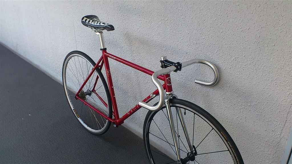

ぼくはロードとシングルスピード合わせて今は3台持っています。サドル高さとサドルとハンドルの距離は共通にしていますが、乗ったときの印象は違います。素材の違いやホイールの違い、パーツによる重量配分の違いもありますが、やはりジオメトリの違いが根本にあると思います。
絶対的な速さとは別に、体感できる加速感が一番いいのはKHSのFlite100。ぼくにとってはこの自転車が基準になります。ホイールベースが短いので、身のこなしが軽い。かといって不安定だとは感じません。
シート角が大きくてチェーンステイが短い方が加速が良いといわれますが、単にそれだけではないようです。FCR1よりもFlite100の方がいいです。
ジオメトリを比較してみました。
   トップチューブ チェーンステイ シート角 ヘッド角 ヘッド長 ハンガー下がり
Flite100  523      401      74    73    100     59
FCR1   520      390      78    72    115     70
トップチューブは水平換算。それとホイールベースは、Flite100が950、FCR1が986です。
Flite100の身のこなしの軽さは、ヘッド角の大きさとホイールベースの短さから来ています。FCR1はシート角の大きさやチェーンステイの短さからくるクイックな部分を、長いホイールベースで相殺している感じです。ヘッド角も72度でまあまあクイックなんですが、実際はホイールベースから来る安定志向に引きずられて、ハンドリングの印象はあまりよくないというか、ちょっと癖があります。TTフレームなので、直進性能重視なのでしょう。
加速性能にかかわるのは、シート角やチェーンステイ以上に、やはりハンガー下がりなのかなと思います。シングルスピードなので、BBの位置はロードより10mmほど高くなります。たった10mmですが、この差がけっこう大きいのでは。
フレームの印象はポジションでも変ってきます。ぼくは標準かどちらかというと前乗りだと思います。クランクを回しやすくするためにサドルを後ろ寄りにするとかはしていません。

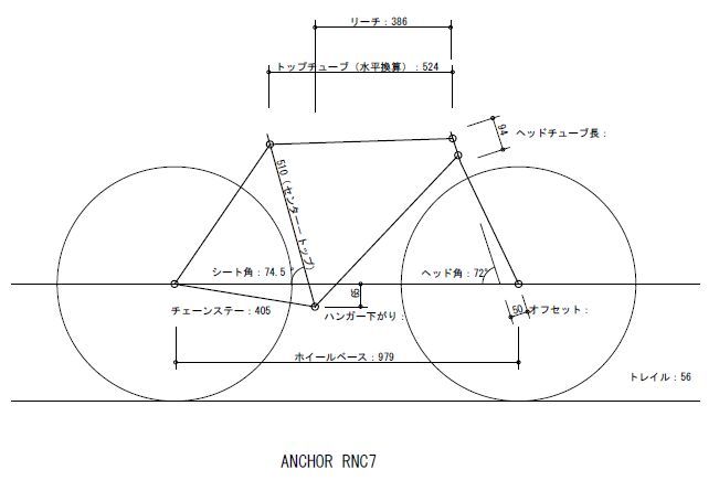

参考に、ANCHOR RNC7のジオメトリを載せます。カタログのジオメトリ表から作成。ジオメトリ表がしっかりしているので、それだけでジオメトリがほぼ再現可能です。
ANCHORで面白いのは、サイズが小さいほうから2つはハンガー下がりが65で、それより上のサイズはハンガー下がり70になること。ぼくのサイズは小さいほうから2つ目なので、65ということになります。ハンガー下がりの考え方はRidleyと逆です。Ridleyは大きいサイズになるとハンガー下がりが小さくなります。
RNC7は、スピードが乗ってしまえば速いけど、加速がだるいという評価が多いです。これはもしかしたらサイズの大きいフレームでの評価なのでは。ハンガー下がり65なら、そこまで加速はだるくないのでは。興味はあるのですが、値段が高い。フレームが16万円。これだったら他のメーカーでオーダーフレームも可能な値段です。
2015/5/3 07:04 [1740-130]
ANCHOR RNC7 ジオメトリ

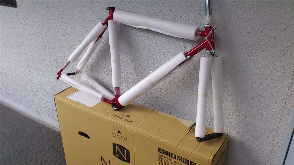

ニュー・フレーム購入。まえから興味があった凪スピードのNCR700です。
購入のきっかけはこのブログ。
http://mitilu2525dorutie.blog38.fc2.com/blog-entry-3112.html
「路面追従性が強力なアンカーや、走りが美しいラレーとは全然違う。」
「こ、この加速の鋭さは記憶にあるぞ・・・・・・
( ;゚ω゚)……かつてのレーシング系クロモリDEROSA NEO PRIMATOの加速を伴った鋭い走りに、凪NCR700は酷似している!!!」
NEO PRIMATOという言葉に反応しました。NEO PRIMATOの乗り味をこの値段で体験できるなら...
こう書くと、かつてマツダのRX-7がプアマンズ・ポルシェと呼ばれていたことが思い出されるわけですが。(笑)
とにかく、普段使いできて長く乗れるロードが1台欲しかったのです。材質はレイノルズ520。フォークもクロモリ。この構成はFLITE100と同じです。FLITE100をロード化したような乗り味を期待しています。

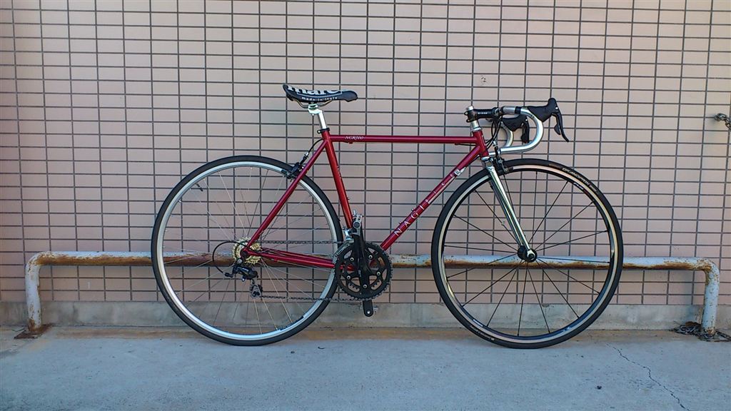

本日の組み立てはここまで。続きは明日。ちゃんと乗れるようになるのは来週末になると思います。再来週の六甲山チャレンジに間に合えば乗っていきます。
色はフェラーリ・レッドより少し濃い目。フレームは持った感じは軽く感じました。FCR1のフレームよりもしかしたら軽いかも。
衝動買いに近いのかなあ。(笑) 複数台所有なら、ロード1台とクロス1台の組み合わせが一番合理的なのはわかりますし、ロード複数だとしても性格の違うものを組み合わせるとかならわかるのですが、いざ買うとなるとレース志向のものになってしまうんですね。

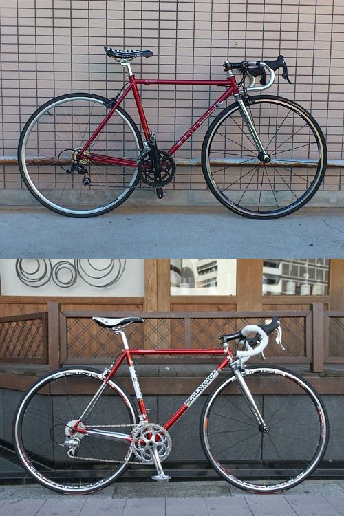

作業がはかどったので、予定より早く組みあがりました。あとはバーテープを巻くのと、FDの調整くらいです。ただFDの調整は難航しそうです。
パーツは手持ちのものと、FCR1から取り外したものでほとんど間に合いました。今回新たに買ったのはシートポストだけです。シフターとブレーキはカンパニョーロ、クランクとRDがシマノの105、スプロケットはシマノ8速です。FDはSORAを付けてみましたが、何かしっくりこないので試行錯誤が必要です。
とりあえず近所を走ってみました。しっくり来るというか、初めて乗ったような気がしません。ごく自然に乗れてしまいます。やっぱりFLITE100に似ています。とくにダンシングしたときの感じとか。ただFLITE100と比べるとリアの荷重が大きいと感じました。これは重たいホイールを使っているというせいもありますが。来週は琵琶湖と比叡山で本格的に走ってみます。
FCR1は結局置き場所がないので、パーツを全部はずしてフレームだけの状態にしました。これもいろいろ思い出のあるフレームです。いいフレームなんですが、ハンドリングに癖があって、日常的に使うには難がありました。やっぱり本来の用途であるTTで使うのが一番向いているのでしょう。
2015/7/26 15:47 [1740-434]
◆セリーノさん
おお~なんだかフロントがMASTRE X-LIGHTみたいでカッコいいですね~
エルゴレバーもスッキリしてて似合ってます。
こうして見ると、NCR700のハンガー下がりが小さいのも良く判りますね。
やっぱり反応が良い分乗り味は硬いのでしょうね。
2015/7/26 19:06 [1740-436]
そう言われれば、MASTRE X-LIGHTに似てますね。(笑)
乗り心地は、そんなに硬いという感じはないです。普通です。もっともぼくは乗り心地は気にしないほうなので、あまりあてになりませんが。(笑)
アルミとクロモリとで、100km走った後の疲れ具合の差というのはありますが、短距離の場合はフレーム材質による差はないと思っています。むしろ乗った感じというのは、軽さによって決まってくるような気もします。
2015/7/27 07:48 [1740-439]

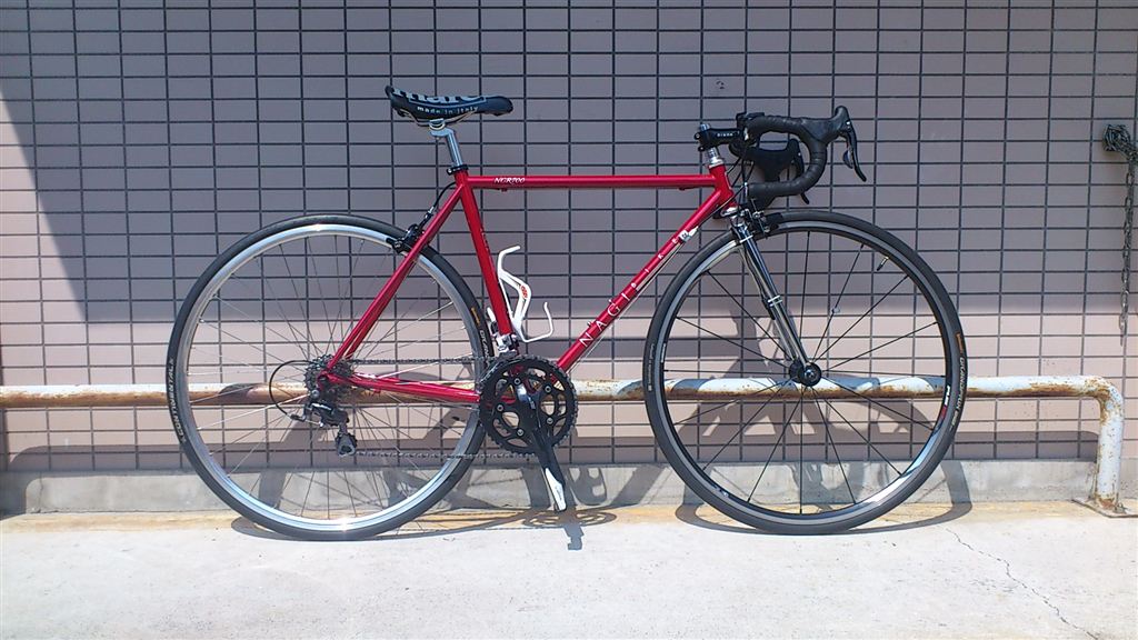

バーテープを巻き、小物を取り付けて完成です。ポジションも合わせました。
サドルのハイトが高いせいで、シートポストの出が少ない。性能というよりは見た目的に気になるので、サドルは別のに換えようと思います。

凪スピード NCR700
「2015年日程」のスレでインプレを書きましたが、凪スピードNCR700は走るフレームです。これからどう育てていくか、楽しみです。
見た目はコルナゴのマスターXライトに似ています。ジオメトリが似ていれば走りも似てくるはずです。また、ネットのインプレではデローザのネオプリマートを彷彿させるとありました。ぼくはコルナゴとデローザのどちらにも乗ったことはないので、どちらに似ているのかは言えませんが、それらイタリアン・スチール・フレームの傑作がもつオーラはなんとなくわかります。実際のフレーム重量からは想像できないような走りの軽さです。いったんスピードに乗ると、フレームのほうがもっと踏むことを要求してきます。ジオメトリや重量バランスの為せる技です。でも調子に乗って加速を繰り返していると、すぐに足に跳ね返ってきます。しばらくおとなしくして足を休ませると、また走りたくなります。その繰り返し。けっこうやんちゃなフレームだと言えます。
コルナゴのマスターXライトのインプレで、重いホイールを履かせて、重いギアを脚力で踏み込むペダリングが合う、というのがありました。ぼくは平地ではそんなに踏み込むペダリングをしていないので、いまいちわからないのですが、もしかしたらそういうペダリングが合うのかもしれません。そういうペダリングも練習したら面白いのかなと思います。

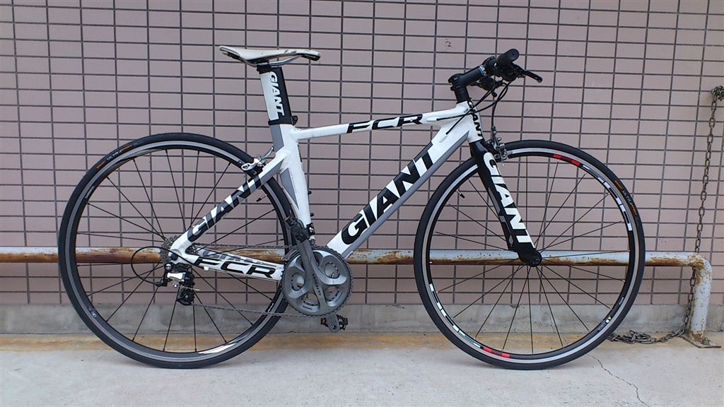

FCRはぼくもついこの間まで乗っていました。12年モデルでたしか納車が11年12月だったので、3年半ほど乗ったことになります。街乗りでも使ったし、ロングライドもしたし、暗峠仕様にして乗ったりもしました。
ぼくのはFCR1で、当時は9万5千円で買えました。翌年から値上がりしたと思います。
選んだ理由はもちろん見た目です。(笑) 最近はエアロロードがいろいろ出てますが、あの頃にあのスタイルというのは他に例がなかったと思います。
厳密にはエアロロードというよりはTTフレームですので、乗り味はロードとは違います。それを乗りこなすのも面白いと思います。ぼくは最初はフラットバーのままで乗り、その後ドロップハンドルに換えました。その後また一時期フラットバー時代があり、最後はドロップでした。

83
気分は芦屋雁之助。
FCR1が旅立つことになりました。フレームのままずっと手元に置いておきたいという思いもありましたが、やはり自由に走りまわるのが本来の姿なのだと、自分に言い聞かせました。
フラットバーハンドルで組み直しました。パーツで不足する分は新規に購入しました(前輪、タイヤ、チューブ、フロントシフター、FD等)。写真の状態で9.3kg。ホイールを軽量なものにすれば9kgは切れます。
最後に各部の寸法を計りました。
  FCR1
A  900 ハンドル高さ
B  275 BBハイト
C  910 地面からのサドル高さ
D  650 BBからのサドル高さ
E  530 ハンドル(握る部分)とサドル先端との距離
F   0 サドル後退距離
サドル後退距離は、レールの真ん中でクランプした場合UCIの規定ぎりぎりです。クランプ部を前に持ってくれば、あと2cm下げることは可能です。ハンドル高さは、ぼくはもっと下げて乗っていましたが、今回はできる限り上にもってきました。サドルとほぼ同じ高さです。Eの寸法は、フラットバーでリラックスポジションにした場合は、これくらいの数値かなと思います。

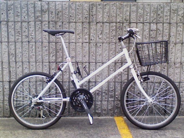

本格的に自転車を始めてから乗ったのは6台。全部名車だと思います。今手元にあるのは3台。つまり3台がぼくの手を離れて旅立っていったことになります。FCR1については既に書いたので、今回は最初に嫁いで行った(正確には婿入りですが)マイパラスM-702について。
購入の動機は、暗峠を確実に登るためです。その前の年に、FCR1のクランクをMTB用に交換して、暗峠を足着きなしで登りましたが、もっとギア比を落せば楽に(実際には楽じゃないですが)登れるのではと考えたのです。
フロントはALIVIOの42/32/22T(後にACERAの48/36/26Tに交換)、リアはオリジナルのままのボスフリー6段14-28T。インナーローでギア比は0.79。20インチ(451)の小径車なので、700c換算では0.60(1.3で割る)。驚異的な低ギア比になります。これで暗峠は確実に登れるという自信がつきました。
坂に登る目的で買いましたが、普通に乗っても楽しい自転車でした。六甲山にも登りました。交野山も登りました。琵琶湖一周もしています。フラットバーなので多少腕がだるくなりますが、ロングライドでも十分使えます。
いい自転車でしたが、暗峠はやっぱりロードで登ろうという気持ちに変ったので、出番が少なくなりました。カゴを付けて買い物用で使ったりもしましたが、この自転車をもっと必要とする人に使ってもらったほうがいいのではと思い、知り合いにあげました。今は通勤用や買い物用として、本来の使われ方をされています。

マイパラスM-702
名車シリーズ第2弾。昨年お嫁にいった(これも正確には婿入り)Basso Lesmoです。
買ってすぐドロップハンドルに換装しました。もともとフラットバーでの乗るつもりはなく、ロードのフレームとして使うつもりでした。なのでサイズは小さめの480です。ジオメトリをちゃんと計っておけばよかったのですが、わかっている部分を書くと、チェーンステーが410、ホイールベースが約970です。フロントホイールとダウンチューブは近接しています。
六甲山に初めて登ったのはこのLesmoでした。そして最後の引渡しの日にフラットバーハンドルに戻してもう一度登りました。ただしパーツはほとんど入れ替わっています。
Lesmoにもたくさん思い出があります。琵琶湖一周もしていますし、丹後半島一周も2回しています。日本海も2回見に行きました。走りはくせがなくて乗りやすい。その気になればけっこう走ります。唯一の弱点は重量です。一番軽くしていたときでも10kgくらいでした。ホイールはRS20、ブレーキは105(たしかBR-5600)、クランクはULTEGRAでしたが、引渡しの時にはSORAの46/34Tに交換しました。スプロケットは9速で14/25T。

アンカーのラインアップが変更になっています。
以前はアルミのレースモデルでRA7というのがあったのですが、新しいラインアップでは、レースモデルはRSで始まる型番になり、RS9とRS8がカーボン、RS6がアルミです。素材で分けるのではなく、目的別(レースかロングライドか)の分類になりました。といってもクロモリは伝統あるRNCのままです。
RS9、RS8、RS6ですが、同じサイズで比較すると(トップチューブ520)、ジオメトリは同じです。フロントセンターが詰まっていて、なかなか好みです。
2015/11/9 12:46 [1740-786]
たぶんないと思いますが、もしぼくがアンカーのロードバイクを買うとすればアルミフレームにします。クロモリのRNC7とかが注目されることが多いのですが、レーシーなのはアルミの方です。
2016年モデルのRS6は、RA6がモデルチェンジしたものです。ジオメトリはまったく同じです(460サイズの場合)。ジオメトリを変えてないということは、これがアンカーの熟成されたジオメトリということでしょう。でもパイプの形状は違います。そしてフレームセットの重量は、RA6の2050gに対して、RS6では1920gと、100g以上軽量化されています(490サイズの場合)。
価格は、95,000円から105,000円になりましたが、それでもコストパフォーマンスはいいと思います。
ジオメトリ
サイズ:460
トップチューブ(水平換算):520
ヘッドチューブ:110
ヘッド角:72度
シート角:74.5度
オフセット:50
フロントセンター:579
リアセンター:405
ハンガー下り:68
ホイールベース:974

あこがれのコルナゴです。
COLNAGO JAPAN OFFICIAL SITE – コルナゴ日本公式サイト
「頂点を目指すライダーは、コルナゴのマインドとともに。」イタリアを代表するレーシングロードバイクブランド「コルナゴ」は1954年に創業以来これまでに140以上のプロチーム、2,500人以上ものプロライダーに合計6,000本ものロードフレーム...
なぜあこがれかというと、6月のtantanロングライドで、コルナゴ乗りに速い人が多かったから。
ジオメトリの特徴は、チェーンステーが短くシート角が大きいこと。それに加えてフロントセンターが大きめです。どんな乗り味か、興味があります。
