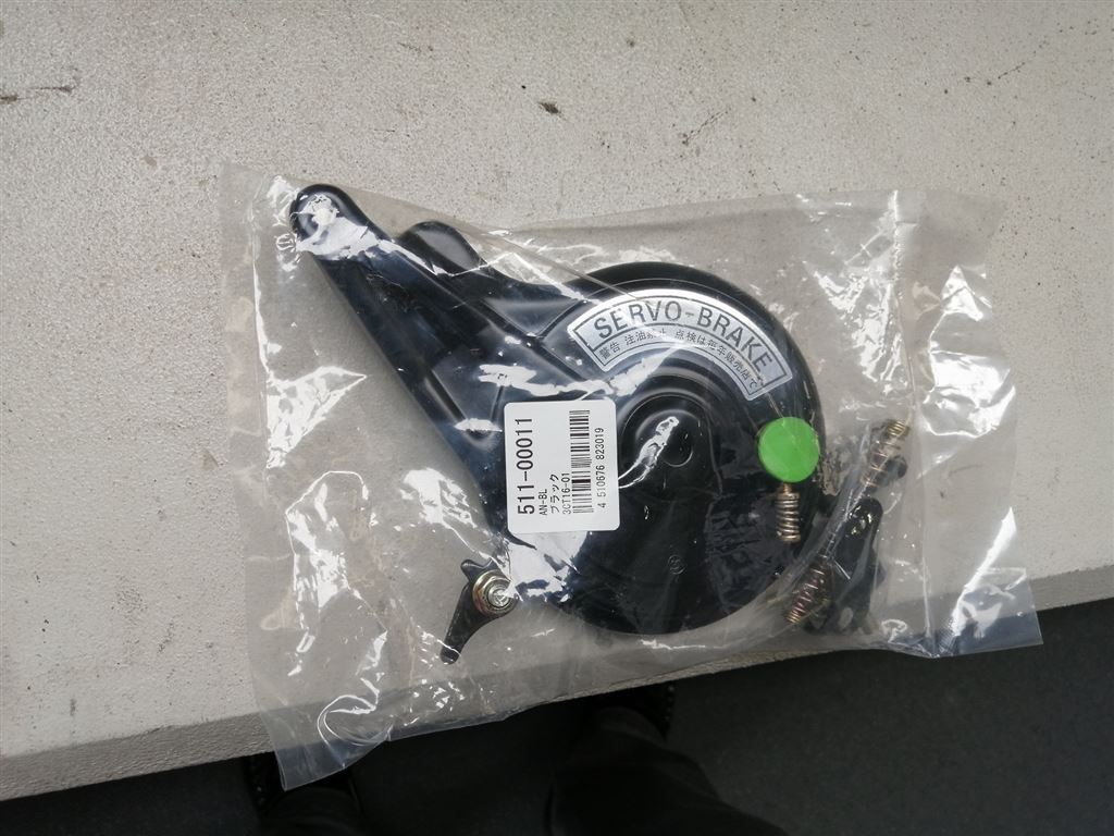

ホイールと一緒に注文したサーボブレーキ。結局ホイールがシングル用としては使えないということが分かって、ブレーキも取り付けずにそのままの状態です。
サーボブレーキは、製造しているのは唐沢製作所1社だけだと思います。通販サイトでは数社から出ていますが、どれも形状が一緒なので、OEMでしょう。以前ブリジストンが、ダイネックスブレーキという名前でサーボブレーキを出していましたが、これも生産中止のようです。ブレーキは、機構がシンプルな方がいいので、サーボブレーキは応援したいです。
以前guru-dbさんのコメントにあったディスクブレーキ化ですが、ローターの取り付けはバンドブレーキ用のハブに取り付けるアダプターが販売されているので問題ありません。問題はブレーキ本体の方です。フレームにディスクブレーキキャリパー用の台座がないわけですから、まず台座を作る必要があります。ねじ止めで取り付ける台座は出ていますが、レビューを見るとなんか頼りないようです。
https://www.amazon.co.jp/dp/B00Y6VXWL8

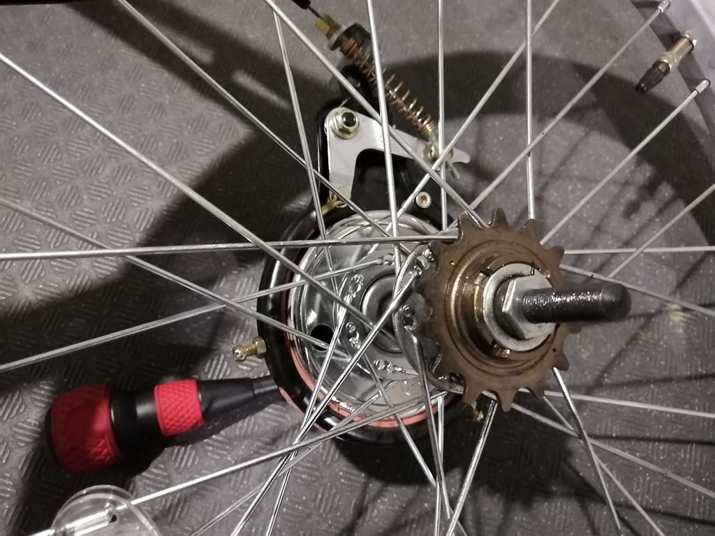

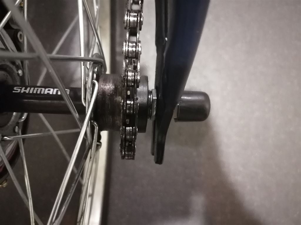

スーパーバリューのホイール、夕方に届きました。

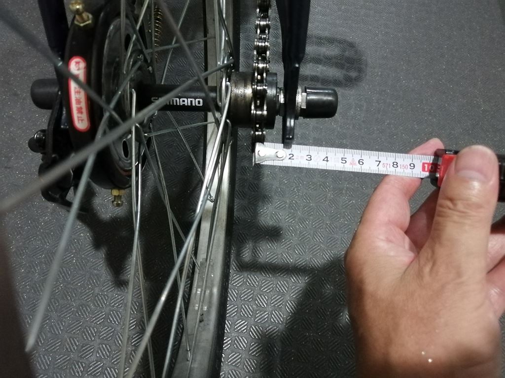

一見左右対称のようですが、ロックナットの厚みが違います。右(ドライブ側):3㎜、左:8㎜です。固定ギアを付けると、ギアの歯先からエンドまでの寸法は14㎜でした。アプレミディのデフォルトが16㎜なので、2㎜のスペーサーを入れれば解決します。それくらいならホイールのセンターにも影響はないでしょう。
念のためにエンド寸法を測ったら、112㎜でした。120㎜ありません。スチールフレームなので、締めこめばなんとかなりますが、でも8㎜差は大きいかなと思います。アプレミディのエンドは、公称120㎜のはずですが、実際ホイールを外して計測すると、125mm以上あります。なのでエンド寸法はあまり気にしても仕方ないのですが、120㎜からさらに締めこむのはちょっと問題がありそうです。右に2㎜のスペーサー、左に6㎜のスペーサーを入れれば、エンド幅の問題はクリアします。ただ、ホイールのセンターがずれてきます。ホイールのニップルを回して調整するしかないのかも。

固定ギアを付けるハブは正ネジと逆ネジの2段になっているのですが、このホイールはどちらも1段しかないように見えます。これだと固定ギア止めるロックリングが付けられない思います。
エンド幅調整は左右4mmスペーサー入れて、チェーンライン調整はギヤを付けるときに2mmのスペーサーを入れるといいです。ただ、固定ギアはロックリングが付ける関係で1mmが限界のようです。機種によって違うかもしれませんが僕のピストがそうでした。
2020/7/25 03:16 [1740-4603]
ロックリングの代わりに、正ネジのBBの左側ロックリングを使います。ギアとロックリングはどちらも正ネジということになりますが、ダブルナットの要領で緩み止めとして機能するはずです。

ネット情報では、スキッドとかのバックを踏むような乗り方をしなければ、正ネジのダブルナット方式で問題ないとありました。それでこの方式にしようと思ったのですが、実はねじ山部分の寸法が足りなくて、ロックリングを取り付けるネジ山が残りません。

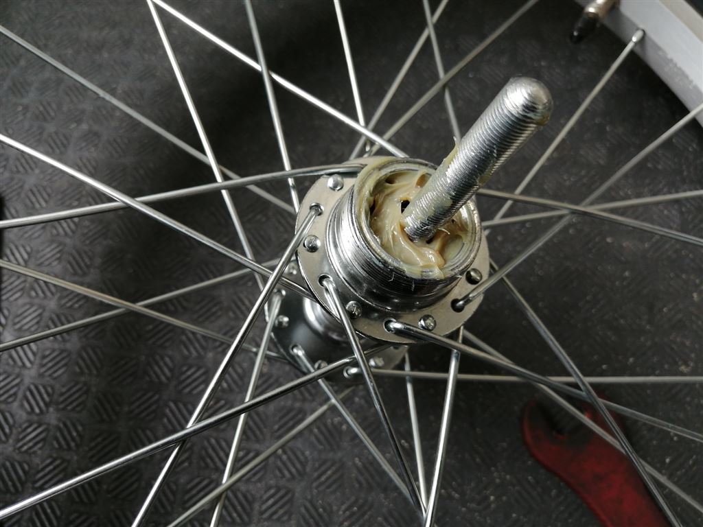

ハブのグリスアップをしました。グリスの量が少なかったので、はみ出るくらい詰めておきました。もとはデュラグリスに近い色のグリスですが、デュラグリスほど粘りはありません。混ぜるの良くないのですが、ウレアグリスを入れておきました。玉押調整で、まあまあ回るようになりました。フロントハブもグリスアップ。こちらはもともとアプレミディについてきたホイールです。透明っぽいグリスで量はまあまあ入っていました。ここもウレアグリスを少し追加して、玉押し調整しました。
リアホイールのエンド幅の問題ですが、ブレーキドラムとドラム固定用のナットの寸法を足すのを忘れていました。これらが約4㎜。それとチェーン引きを今回付けました(もともとは付いていたので、元に戻した)。それらをトータルして、スペーサーなしでほぼ120㎜。チェーンラインも問題なしです。

14Tのボスフリーが届いたので早速交換。と思ったらとんでもない間違いをしていました。おそまつとしか言いようがありません。
届いたボスフリーはDICTA。台湾製です。じつはこれはFlite100にデフォルトで付いていたメーカーです。Flite100のは16Tでした。
固定ギアを外し、14Tのボスフリーを嵌めようとしましたが、嵌りません。明らかにネジの径が違います。ノギスで計ると、ハブに切ってあるネジ(ボス)径は34.6㎜でした。DICTAのボスフリーの内径は28.0㎜。まったく規格が違います。念のため取外した14T固定ギアの内径を計ると、33.4㎜でした。ネジ山の高さ分があるので、寸法はこれで合っていると思います。
だんだん謎が解けてきました。14Tのボスフリーは、ボス径が別規格です。なので他の歯数と互換性がありません。これはボス径を小さく(細く)しないと、フリーギアの機構が組み込めないからでしょう。アプレミディにデフォルトで付いてきたホイール、通販で売っている14Tのギア付きのホイールは、ボス径が小さいはずです。そうでないと辻褄が合いません。シマノが14Tの交換用ボスフリーを販売していないのは、規格違いによる混乱を防ぐためでしょう。
なので16Tのボスフリーを買いなおします。16Tならシマノから出ています。チェーンも新しくする必要があります。
2020/7/28 06:53 [1740-4613]
34.6㎜
28.0㎜
33.4㎜

早速取り付けました。ボスフリーはサイズが合っているのですんなりとねじ込めます。チェーンは、これまでのチェーンに1コマ足せばいいのですが、いったんピンを抜いてしまうと、再びピンを差し込んでつなぐのはほぼ無理です。なので新しいチェーンを購入しました。暗いので写真は後日。サドルはデフォルトのふわふわサドルに戻しました。これで完成形です。これからは普通の買い物自転車として使います。手を入れてないのは、BBくらいです。ここはいずれグリスアップします。
2020/7/28 22:42 [1740-4614]
20インチ買い物用自転車、アプレミディ完成形。
フロント48T、リア16T。700C換算のギア比は、1.95です。街乗りだったらこれくらいのギア比の方がいいかもしれません。チェーンの長さは98リンク(49コマ)です。接続には付属のコネクティングリンクを使っています。

アプレミディに付いてくるリアブレーキはバンドブレーキです。やはりスキール音が大きいので、すぐにサーボブレーキに交換しました。バンドブレーキとサーボブレーキ、どちらも作っているメーカーは同じです。唐沢製作所。通販で他のメーカー名が出てくることがありますが、唐沢製作所のOEMです。
唐沢製作所のページで、バンドブレーキとサーボブレーキのヒストリーが載っていました。
https://www.karasawa.jp/brake/product-etc/bandbrake-history1/
あとサーボブレーキの調整方法もわかりやすく説明されています。
https://www.karasawa.jp/brake/product-etc/tx-servo-regu/
サーボブレーキですが、熱に弱い(フェードしやすい)ということを除けば、いいブレーキです。効きも良いし、ブレーキタッチも良いです。パンクした時以外はホイールを外さないという実用自転車のブレーキとしては、丈夫で、調整もほとんど要らないというのはメリットです。
