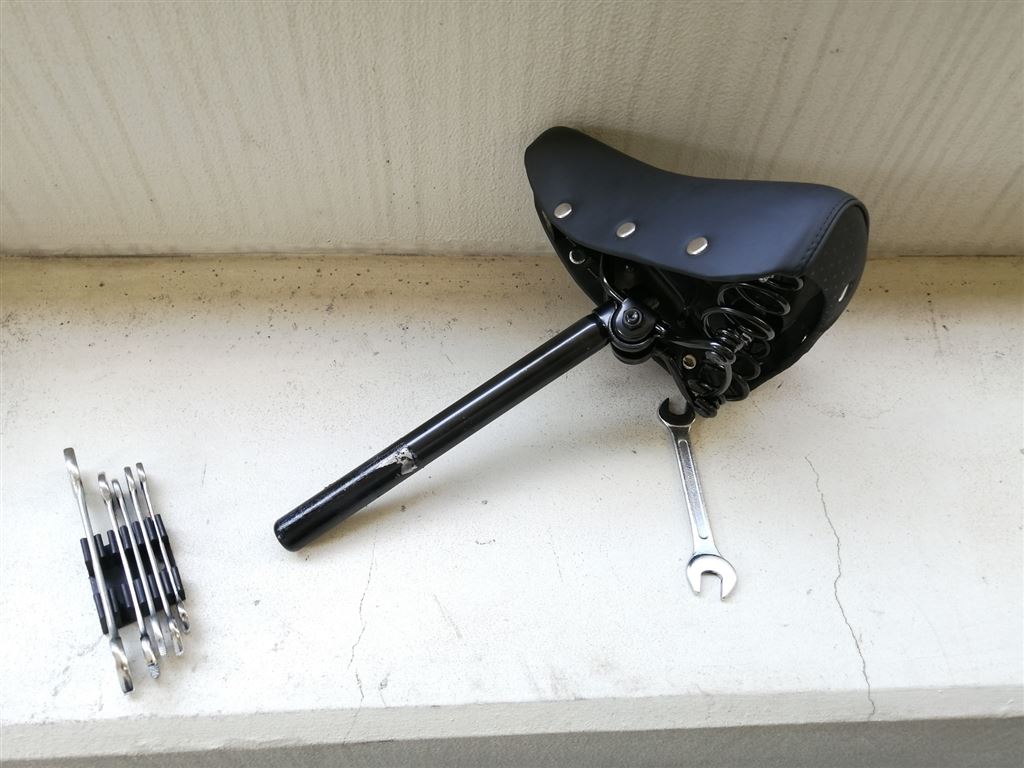

シートポストはシートピンで留めるタイプですが、いつでもサドルが上げ下げできるような写真のようなものが付いています。でも走るときは邪魔なので、普通のナットに交換しようと思ったのですが、ホームセンターにM8の細目(ピッチ1.0)のナットが売っていなかったので、結局amazonで注文しました。
あとサドルは、コイルバネ付きのふわふわサドルです。交換したのですが、ポジションが決まるまでは無理です。というのは、今ハンドルが近いせいで、全体重をサドルで支えています。これくらいふわふわでないとたぶんに尻が持ちません。

シートポストは25.4㎜(1インチ)です。今ついているのは、薄いサドルにした場合には長さが足りなくなるので、サドルを交換するならシートポストも交換が必要になります。

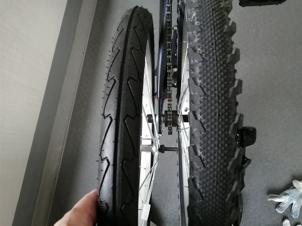

■タイヤ交換(前後) 230gの軽量化(1本115gの軽量化) 675gから560g(1本)
旧タイヤ:チェンシン 20×1.95 両側がブロックパターン
新タイヤ:シンコー  HE SR076 20×1.5 センターに溝が入った排水性の良さそうなパターン 1389円(1本)
チューブはそのまま使用。195g(1本)。フロントホイール(リムテープ込)は、720gでした。
1本で200gは軽量化できると思っていましたが、シンコーのタイヤが思いのほか重く、チェンシンのタイヤがブロックパターンの割には軽く、1本当たりの軽量化は115gにとどまりました。さらに軽量化を図るなら、パナレーサーのパセラコンパクトになります。1本当たり450g。チューブは重たかったです。これはパナレーサーのものでも160gあります。ホイールは小径のためか、軽いです。

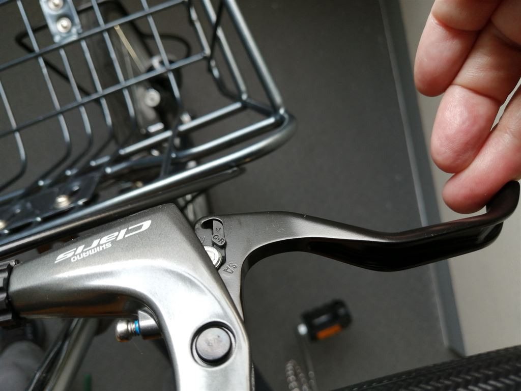

■ブレーキレバーでの軽量化はなし。83gから85g(片側)
これは差がないと判断しました。新しいレバーは、シマノのBL-R2000。クラリスグレードです。左右ペアで2400円。フロントのキャリパーを交換したので、当然レバーも交換すべきでしょう。見た目の問題もあります。クラリスグレードはつくりがいいので安心して使えます。
タイヤでもう少し重量を稼ぎたかったのですが、残念な結果でした。シンコーは、ゴムの厚みがあるからでしょう。チューブはもとのチューブが1.75とか1.9用なので太いですが、そのまま使えます。それとタイヤを嵌めるときに、チューブをあらかじめタイヤの中にセットしてからタイヤを嵌めていかないと、うまく入りません。タイヤはしばらくこれを使います。チューブは替えてもいいかも。

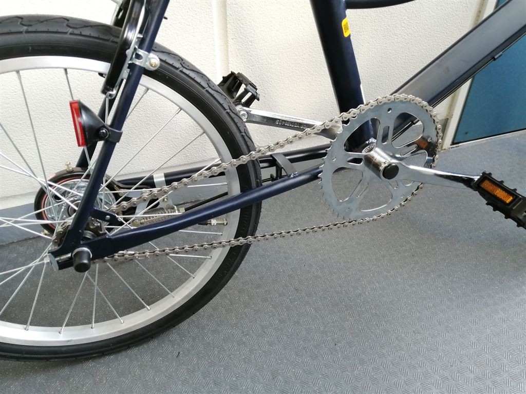

チェーンステイは実測で410㎜です。ロード並みの数値です。クロスバイクよりは明らかに短いです。
計算結果は97リンク。ということは98リンクを使うことになります。ホイールを5㎜ほど後ろに引っ張った位置で固定する形です。
ここで問題発見。見た目がごつくないので、薄歯だと思っていたチェーンですが、図ってみるとインナープレート間が3㎜以上あります。ということは厚歯。厚歯チェーンはもう使うことがないと思って、実家の方で保管しています。これはもう東京の方で買うしかないですね。
2020/6/4 22:37 [1740-4523]
KMCの厚歯チェーンを注文しました。
日曜日には乗りたいので、とりあえず元のクランクを戻しました。BBもしばらくこのままで様子を見ます。

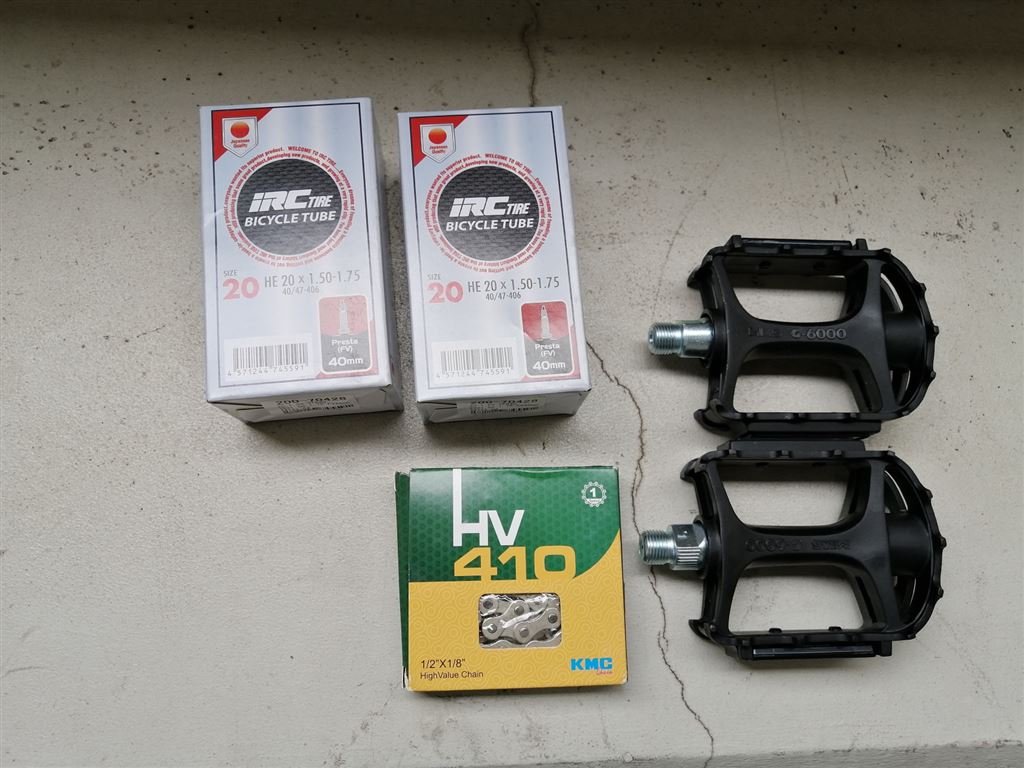

注文していたチェーンが届いたので、クランク交換に取り掛かります。KMCのチェーンが好きなので、シングルスピードのチェーンもKMCにしました。あとべダルも買いました。定番のプラペダル、MKSのG-6000です。もともとはVPのペダルが付いていますが、回転が固いので、速攻で交換します。
昨日横浜まで走って思ったのですが、BBのゴリゴリ感は走っているときには全く気になりません。むしろ回転を上げていくほどにスムーズになっていく感じです。これは、実際走るときにはクランクの慣性質量がBBの固さより卓越するのかもしれませんし、回していくと温度が上がって、グリスが柔らかくなるせいかもしれません。
ハブの回転もいいです。30㎞/hまで加速して、そのままだとケイデンスが高すぎるので足を止めるわけですが、それでも慣性で進んできます。スピードの落ちが少ないです。
チューブは、IRCのものをスペアで購入しました。仏式バルブです。

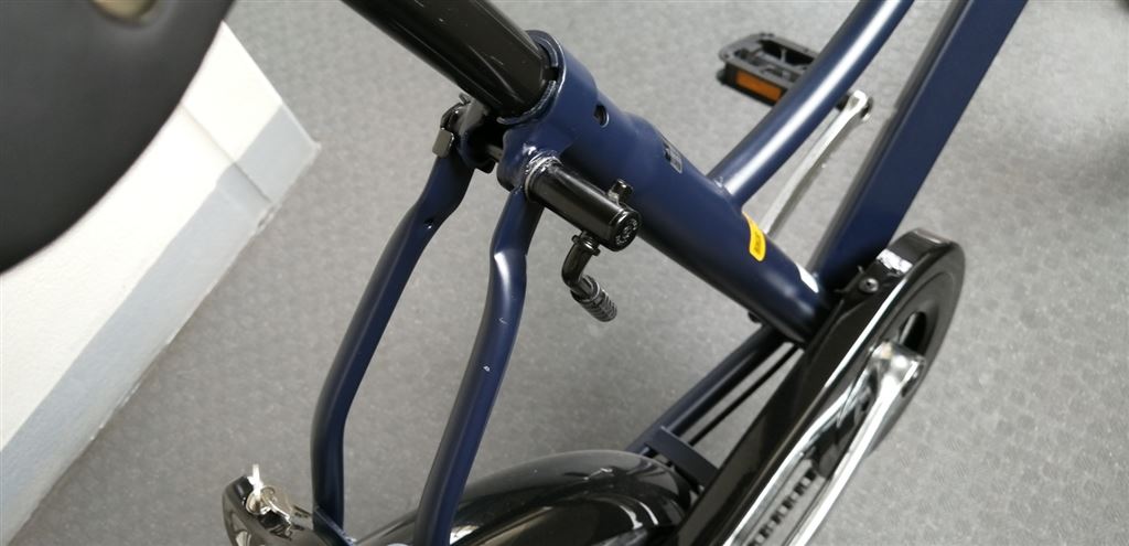

明日やればいいものを、クランクだけでも交換しようとして泥沼にはまりました。
チェーンガードがチェーンステーに干渉します。写真だとクリアランスがあるように見えますが、これはまだボルトを締める前の状態です。締めていくと干渉します。しかたなくチェーンガードを外しました。タッピングビスで両側を同時に固定しているので、外側だけ残すということができません。
その後ついでにチェーンまで交換しようと思って作業し始めたら、こんな時間になってしまいました。なんとか交換は終わっています。
2020/6/8 23:40 [1740-4529]
作業としては昨日の夜に行ったのですが、チェーンの長さを決めるのが難問でした。チェーンの長さを計算するサイトで、チェーンステー410、フロント48T、リア14Tを入れると、チェーンのリンク数が出ます。97リンク。奇数ということは、半コマを足さないとぴったり合いません。こういう場合通常は98リンクにします。トラックエンドなので、ホイールを後ろに引けばチェーンのたるみは取れます。しかし98リンクで実際にホイールをはめてみると、ハブの位置をトラックエンドのかなり後ろまで引かないとたるみが取れません。逆にハブを前に持って行って、チェーンを1コマ(2リンク)減らせないか考えました。チェーン引きを限界まで緩めると、なんとかこれで収まりました。チェーンは使うにしたがって伸びてくるので、それに連れてチェーン引きを締めていけばいいわけです。1度設定すれば、あとはそんなに手間はかからないはずです。もちろんこの作業をするときには、バンドブレーキをチェーンステーに固定しているボルトを緩める必要があります。ブレーキワイヤーを緩める必要はないです。
BBからリアハブの距離を改めて計ってみると、406㎜でした。これは先述の計算式に入れると、96リングという結果が出ます。なのでこれで正解です。410という数字は、もともとの36Tの場合の時の数字です。36Tではチェーンリンク数は90でした。
ブレーキレバーはBL-R2000(クラリスグレード)ですが、これはキャリパーブレーキとVブレーキの両対応です。レバーのカムの位置を変えることで引き量を変えることができます。隙間を埋めているプラスチック部品(裏からネジ留めされている)を外すと、カムの位置を変更できます。右ブレーキがキャリパーブレーキ用のカムの位置。フロントはキャリパーブレーキなので、引き量は問題ありません。問題はリアブレーキ。キャリパー用だと、レバーを奥まで引かないと効き始めません。かといってVブレーキ用だと、握ってすぐに効き始めてしまいます(写真はVブレーキのカムの位置)。その中間くらいがちょうどいいです。どちらかに決めないといけないのですが、結局キャリパー用にしました。キャリパー用のカム位置で、ワイヤーをきつめに張って、なんとか許容範囲です。

サドルとシートポストの交換で、あと何グラム軽量化できるか試算しました。
今付いているシートポストとサドルが合わせて1040gです(実測)。取り付ける予定のグランジのシートポストが311g(実測)。まだ届いていませんが、プロロゴのサドルがたぶん300gくらいでしょう。ということで400g以上は軽量化できます。
この400gの軽量化はかなり走りに影響するはずです。重心が下がるので安定しますし、ダンシングもやりやすくなるはずです。

出かけるときに、後輪の空気がほとんどないのに気づきました。何かが刺さっているわけでもなく、バルブが緩んでいるわけでもありません。スローパンクというやつです、たぶん。釘とかが刺さってのパンクだと、チューブに穴が開いている位置がわかるので、ホイールを外さずにパンク修理できますが、ガラス片の小さいものとかが刺さった場合だと、穴の特定が難しいです。まして時間をかけて空気が抜けるような小さい穴だと、バケツに水を張って調べないと、わからないと思います。ちょっとやっかいです。空気を入れると普通に入りますし、抜けている形跡はありません。とりあえず今日はそのまま30㎞ちょっと走りましたが、空気の抜けはありませんでした。
午後3時頃から雨の予報でしたが、実際には11時頃から降り始めました。雨の中を走って帰りました。フロントのブレーキはシマノのシューですが、雨の中では効きがかなり落ちます。まったく効かないわけではありません。リアのバンドブレーキは、濡れると盛大なスキール音がします。でも効きは落ちません。なのでリアブレーキメインの使い方になります。
シンコーのタイヤは、やっぱりウェットグリップは弱いです。橋を渡る際の登りでリアが滑りますし、平地のコーナーでもフロントタイヤの接地感がつかめず不安があります。まあこの自転車は雨の日は乗らない方がいいでしょう。
