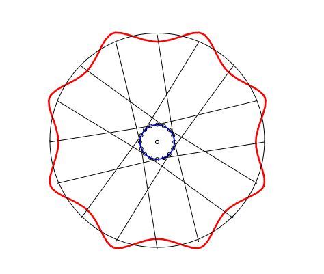

もっとシンプルに、リムに働くモーメントに焦点を当てて考えることはできないでしょうか。
16スポークのホイールに駆動力がかかると、リムは赤で示したように変形します。(左の図)
赤い線が描く形は、モーメントの分布を近似的に表しています。つまり変形後のリムが元のリムの輪郭より外にある場合には、その部分には右に回す(捻る)モーメントが働いています。元のリムの輪郭の内側では、その部分に左に回すモーメントが働いています。モーメントが上昇から下降、あるいは下降から上昇に転じる点には外力(この場合はスポークの張力と圧縮力)が働いています。
ホイールによる駆動力のロスは、リムの変形によって生じるのではないかと思います。リムが真円ならば回転に伴うロスはゼロですが、凸凹していたら、当然転がりにくくなります。

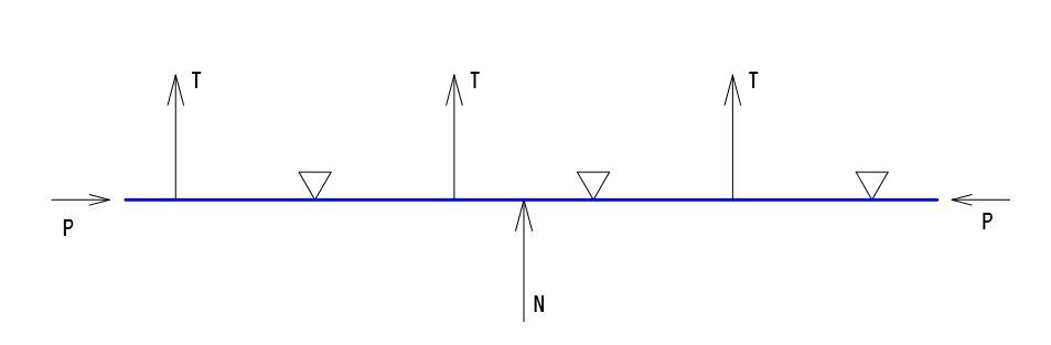

リムを1か所で切断し、横に伸ばしてみたのが右の図です。リムにはスポークによる圧縮力が働いているので、左右からPの力を加えて圧縮しています。ここに路面から入力Nを加えれば、リムに働く力は網羅できているはずです。

リム(青で表示)にN1の力がかかっているとします。リムの変形はこれくらい。N1の力は、バネのL1の伸びに対応しています。
N1がN2に増加したとき、バネは伸びてL2になり、リムはこのように変形します。
このバネはスポークを意味しています。リムが引っ張られてたわむのはわかりますが、そのときスポークは伸びてなければいけません。ということはハブとリムの距離は、たわみによって短くなり、スポークの伸びによって長くなるという矛盾を抱えることになります。
これはどうやったら解決できるのでしょうか。これがホイールの謎を解く鍵のような気がします。

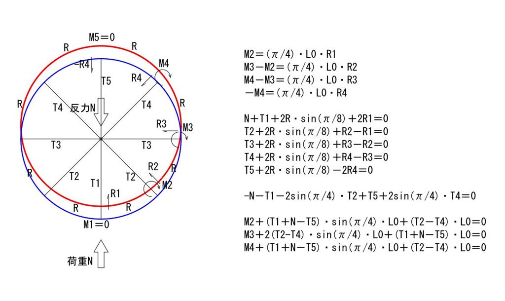

せん断力を考慮してモデル化をやり直しました。
T1からT5:スポークの張力
M1からM5:リムがスポークと接続する部分のモーメント ただしM1とM5はゼロになる
R:リムに発生している張力 実際にはリムには圧縮力が生じるので、Rはマイナスの数値になる
R1からR4:8分割したリムのそれぞれに生じているせん断力 ハブに向かう側を正とする
力やモーメントの向きを間違えていなければ、これで解けるはずなんですが。
結果ですが、意外なことに、Mはすべてゼロ、せん断力R1からR4もすべてゼロとなりました。つまりリムは変形していないことになります。
T1=-2R・sin(π/8)-N
T2からT5はすべて、-2R・sin(π/8)
ちなみ荷重Nをかける前のスポークテンションをT0とすると、T0=-2R0・sin(π/8)
(R0はスポークテンションがT0の時のリムに発生している張力)
RとR0を比べると、それらの差が圧縮力が増えている分になります。なので、各スポークが均等に荷重を負担する部分はあるものの、主には直接荷重を受けているスポークがNを負担するという形になります。
この結果は、サイメンの飯倉さんの実験ともぴったり合います。

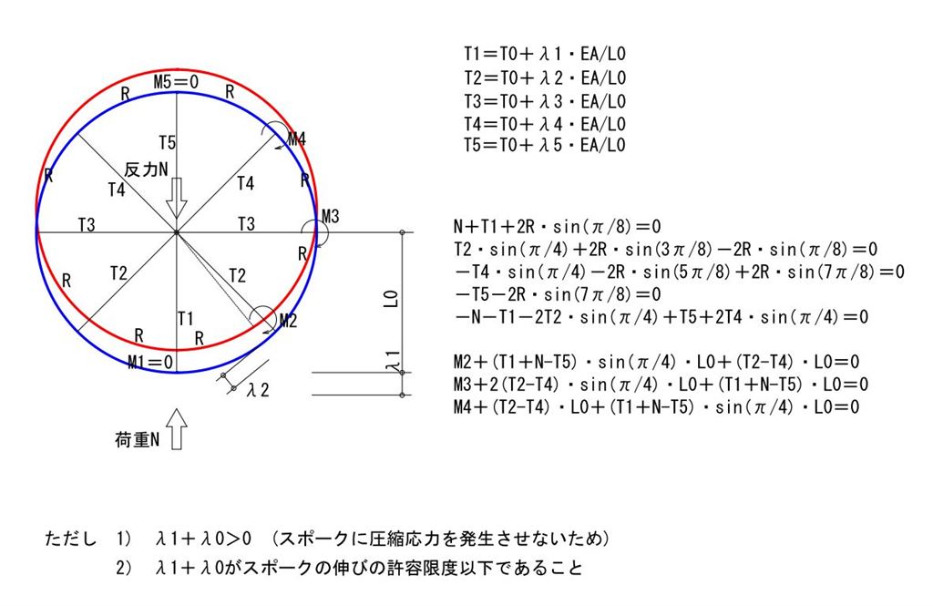

スポークの伸びを考慮すると、λ1+λ5=0 なので、
結局 N=4sin(π/8)・(R0-R)
RがR0ならば荷重Nは当然ゼロ、Rの絶対値がR0の絶対値より大きくなれば、Nは大きくなります。
λ2=λ3=λ4=λ5=-λ1 ですが、この式を満たしつつ、かつリムが変形しないということが実際にはあり得るかどうか。

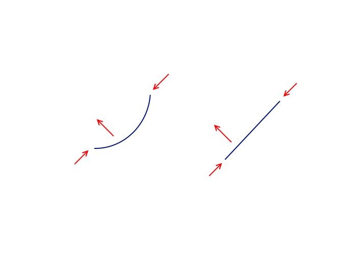

↑上の8本スポークモデルは、実は円ではなく正八角形です。図のように、円弧を直線で近似しています。円弧をアイロンをかけるようにして伸ばしたものが右の直線です。直線にしてしまえば、圧縮や引っ張りの力は部材にモーメントを発生させません。しかし実際には部材は円弧ですから、圧縮や引っ張りはモーメントを生み出します。guru-dbさんが書かれているように、圧縮力が円弧を外に膨らませるように働きます。なのでリム全体では花びら型に変形すると言えます。
でも実際には変形は無視できるほど小さいものです。なぜなら、リムの断面積はスポークの断面積よりもはるかに大きいので、リムの素材がアルミで、スポークの素材がステンレスであるということを考慮したとしても、リムに発生する圧縮応力で、リムを外に膨らませるというのは、現実的には考える必要はないはずです。
2つ前の投稿で、スポークがリムに接合する部分でのせん断力とモーメントがゼロなので、リムは変形してないという結論が出ましたが、実際には、スポークが荷重Nによって伸縮しているのですから、スポークに支えられたリムも変形しているはずです。このあたりが課題として残りますが、これ以上は手に負えないので、次に進むことにします。

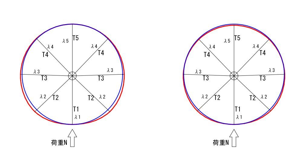

リムがどんな形に変形するかの考察です。
リムにはモーメントもせん断力も発生しない→リムは変形しない→λ1+λ2=0
とすると、λ2=λ3=λ4=λ5 ですから、左の図のようにリムは変形します。これはリムの周長が増えていますから、あり得ません。それにリムが変形しないと仮定しているのにリムを変形させて描いているのもおかしな話です。
なので、「リムは変形するけれども、想定した点ではモーメントやせん断力は発生していない」と仮定し、リムの周長が変わらないとすると、右の図のようになります。径622㎜のリム(変形611mm)で、Nが加わったスポークが10㎜縮み、他のスポークが3㎜伸びているとして作図するとこういう形になります。かなりデフォルメしていますが、おそらくこんな形になるでしょう。

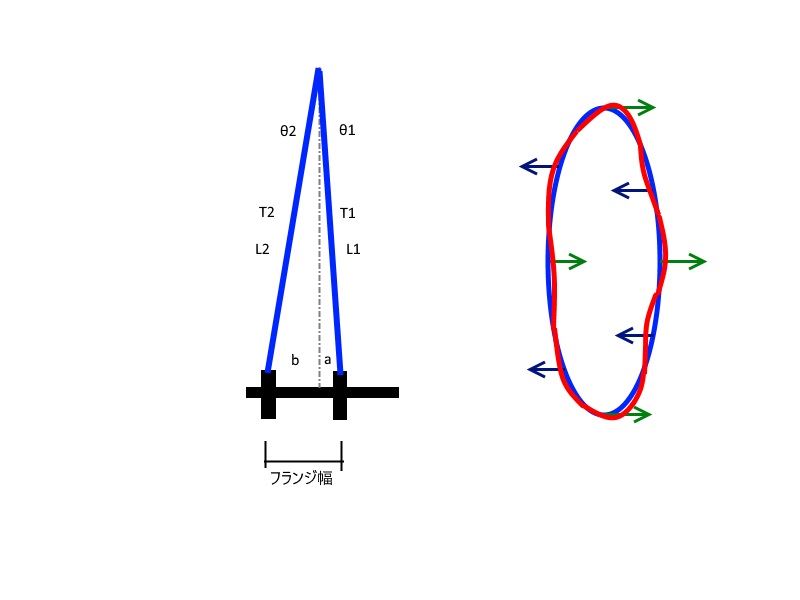

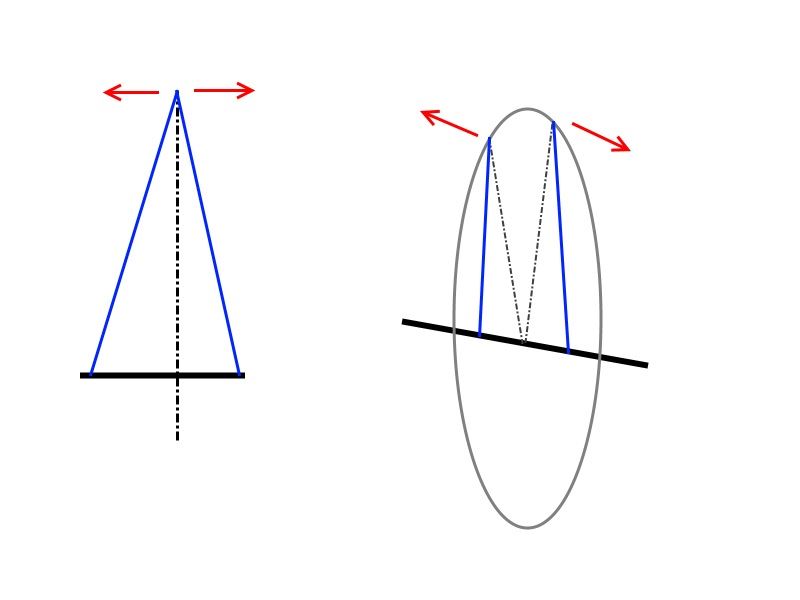

これまではホイールを横から見てきましたが、今度は縦に切った断面を見てみます。(左の図)
リアホイールでは左右が対称ではありません。
成り立っている式は
T1・sinθ1=T2・sinθ2
θ1<θ2 ならば sinθ1<sinθ2 なので T1>T2 になります。
これがリアホイールで左右のスポークテンションが異なるという問題です。
もうひとつ大事なのは、この図だとリムとスポークが1点で交わっているように見えますが、実はリムの円周上で一定の角度ずつずれているということです。円周上で一周まわれば左右の力は釣り合いますが、リムの部分ごとにはリムを変形させる力が発生しているということです。立体的に見ると、右の図のようになります。
リムの剛性といった場合、図のような面外方向の変形の方が影響が大きいと思います。ディープリムは剛性が高いと言われますが、それは縦剛性(面内変形)についてであって、逆に面外への変形に対しては弱くなっている可能性もあります。そして面外変形は、スポーク数が減るほど大きくなります。
なので、これまでの面内変形の分析は実はあまり意味がなくて、面外の変形を分析しないとホイールはわからないということになります。

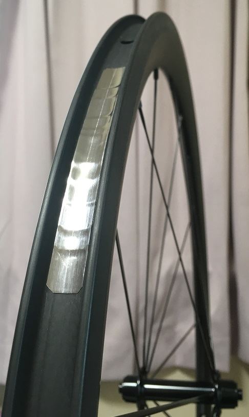

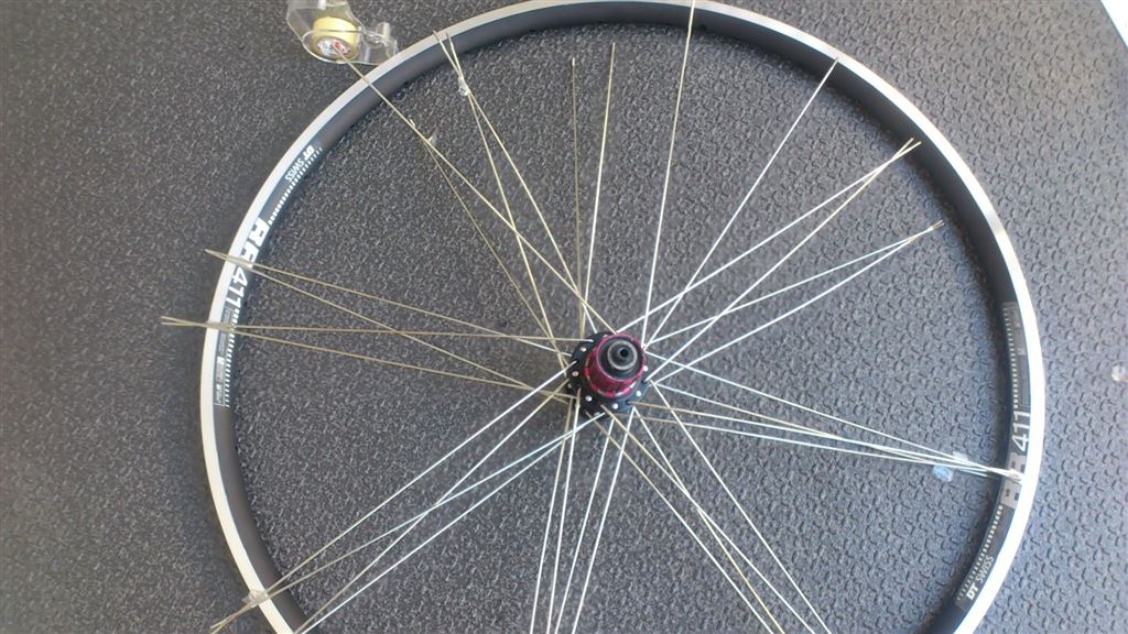

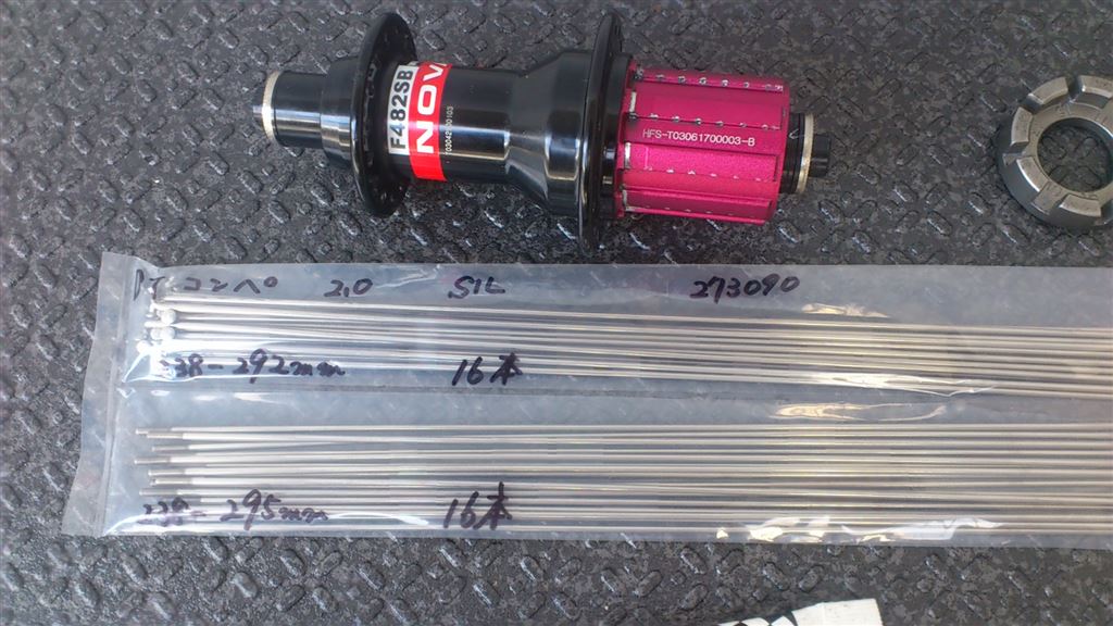

注文しておいたスポークが届いたので、DT RR411アシンメトリックのホイールを組みました。
スポークはDT Swissのコンペティション。2.0-1.8のバテッドです。リムに付属してきたニップルが2.0なのと、どうせならスポークも揃えようということで、DTコンペを選択。
組み方は6本組イタリアンです。効率アップにはセロハンテープ作戦が有効です。(あとでテープの糊をはがす手間はかかりますが。)
写真右は仮組状態です。これから振れ取りをします。
その前に重量測定。935gでした。(リムテープ、クイックなし)
XR-200の前輪が620gなので、合わせて1555g。XR-19Wの前輪が750gなので、合わせて1685g。XR-200とXR-19Wのどちらを残すかですが、XR-200の前輪はロングライドもいけそうなので、そちらを残すという選択もありえます。
XR-200の後輪については、使う機会はなくなるでしょう。

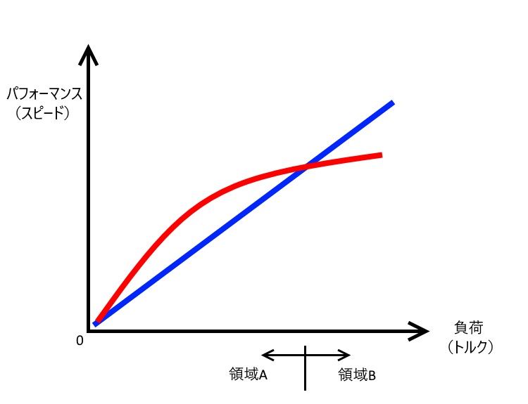

リム重量がそこそこあって剛性の高いホイールと、軽量リムでスポーク数が少ないホイールとを比較すると、こんな感じではないでしょうか。
青は踏んだだけスピードが上がっていきますが、赤は負荷が上がるにつれてスピードの伸びが少なくなってきます。領域Aでは赤のパフォーマンスが高く、領域Bでは青のパフォーマンスが高くなります。
この場合ホイールの評価には、その人がどんな乗り方をするのかが絡んできます。領域Aがメインの人(高ケイデンスでシッティングメイン)には赤の特性が望ましいでしょうし、領域Bがメインの人(低ケイデンス、ダンシング、スプリント)には青の特性が望ましいでしょう。
2017/10/10 12:47 [1740-2874]
グラフ、分かりやすいです。
軽いホイールは巡航に向かないと言われることがありますが、
A領域メインで走る人にとっては巡航でも軽いホイールが疲れが少なく、適している、
とも言えるのではないでしょうか。長距離、長時間になるほど。

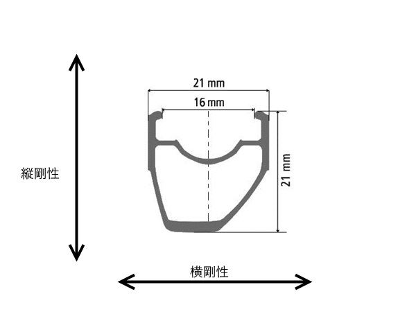

DTのRR440アシンメトリックの断面図を借りてきました。リム幅21㎜、リム高さ(ハイト)21㎜、リム内幅16㎜です。リム内幅が17㎜以上のリムをワイドリムと呼ぶようです。なので16㎜はナローリム。通常のナローリムは内幅15㎜が多いようです。RR440はやや広めのナローリムといったところでしょうか。
RR411になると、内幅が18㎜なので、完全にワイドリムです。
これまでリムの剛性といったとき、縦剛性に注目が集まっていました。リムハイトが高くなると、断面係数があがるので縦剛性は上がります。でもホイールの性能にとっては、むしろリム幅に左右される横剛性の方が重要ではないかと思います。リム幅が大きくなれば横剛性は上がります。また断面の厚みの分布によっても変わってきます。ブレーキシューが当たる部分を厚くすれば横剛性は上がります。
DTのリムは、横剛性重視のように思います。
ちなみにXR-19Wのリム幅は20㎜、XR-200は18.5㎜でした。(実測)

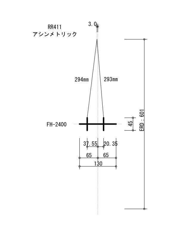

10速用ハブ+非対称リム=最強ホイール
ハブにクラリスを選べば、コストパフォーマンも最強です。FH-2400とDT Swiss RR411アシンメトリックの組み合わせを図解しました。
アシンメトリックのオフセット量は推測です。控えめに見ても3㎜はあります。もともとFH-2400の右フランジ-センター間は20㎜以上あるので、これに3㎜を足した数字が有効な右フランジ-センター間寸法になります。スポーク長さを計算すると、左:294㎜、右:293㎜となり、1㎜の差しかありません。(32H、6本組イタリアン)
左右のスポークテンションの差はかなり小さくできます。FH-2400のフランジ幅は57.9㎜あるので、横剛性も十分です。
重量は1050gで、1kgを超えますが、重量の不利を補って余りある魅力が、このホイールにはあります。

ホイールのモデル化ですが、左のように考えてしまうと、左右の力のつり合いから、リムの左右の変位がゼロという結論になってしまいます。(直進走行の場合です。)
リムの左右の変位がゼロだと、それ以上に議論が発展しません。実際には右の図のように、リムに作用する力(スポークテンションの左右方向の成分)は一定の角度ずつずれていきます。これならば、リムの左右への変位、スポークの伸びを考慮することが可能になります。スポークの左右の組み方を変えた場合(片側ラジアル組とか)の影響とかも考察なはずです。

IMUSTのホイール到着しました。
梱包はまともですが、途中の取り扱いが雑なのでしょう。箱の角がつぶれていました。幸い中身には影響はありませんでした。
付属品は、10速用スペーサー、クイック前後、カーボン用ブレーキシュー4個、リムテープ14mm,16mmの2種類がついてました。
今週は時間がないので重量だけ計測しました。
1)ホイール
  前: 659g 公称値 643+/-20
  後: 819g 公称値 810+/-20
  計:1487g
  なので一応公称値の範囲内でした。
  外観はWEBサイトの写真のイメージと差はなく悪くないと思います。
  ホイールバランスは他のホールも同レベルです。
  すべて黒で黒タイヤ入れたら真っ黒です。
  ホイールを単体で持つと軽いと感じます。
2)クイック
  前: 47g シマノ60g
  後: 52g シマノ64g
  シマノより軽く軸は光沢がありクロームメッキかステンレスかわかりません。
  WEBサイトでは作りが弱いなどと書かれていましたが組み付けのときに確認します。
3)ブレーキシュー
  1個:8g SWISS STOPは 7g
  問題は効き比べです。
4)リムテープ
  16mm2本セット:37g
  14mm2本セット:30g
  薄くて弱そうなのでシマノあたりに変えます。
5)10速用スペーサー
  4g
  単にプレスされた鉄ですぐ錆そう。
  11速で使うので問題なし。
詳細は後ほど。。。
2018/10/10 17:30 [1740-3708]
IMUSTカーボンホイールの静的評価
スタンドで組み立てた状態での評価です。
1)ホイール前
回転はとてもスムーズでゴリゴリ感はありません。さすがシールドベアリングです。スローになって止まりそうで止まりません。
縦ぶれも横ブレも皆無でした。精度は素晴らしいです。最近の中華製品は馬鹿にできません。
ホイールバランスをとります。僕はホイールの外観を見にくくしたくないのでリムの内側に鉛テープを張ります。
まず、チューブ(ネジとキャップも)とタイヤを仮付け(タイヤは片側だけ)ます。このときタイヤの取り付け位置は決めておきます。
僕はいつもメーカマークをバルブの反対側につけるようにしています。こうすればバランスをとった後に同じ条件ではめ直せます。
結果、ほぼバルブの反対側に10g必要でした。
リムテープShuwalbe 18mm タイヤはルビノプロ3の23Cを取り付けました。25Cでもよかったのですが比較のために同じ条件にしただけです。
ルビノプロ3は意外と重い。カタログ値225gのはずが実測値は250gもあったので驚きました。せっかくホイール軽くしたのに意味ない。次は200gくらいのものに変えます。
2)ホイール後
前輪同様に回転はとてもスムーズでゴリゴリ感はありません。前輪よりは抵抗があるようでスローになってすぐ止まります。
フロントは2ベアリングリアは4ベアリングの差でしょうか。でも個体差の範囲だと思います。
縦ぶれも横ブレも皆無でした。
フリーを手で回すときめ細かなラチェット音がします。6爪の効果かもしれません。不快音ではないです。
ホイールバランスはバルブの反対付近に8g付けました。
3)CSはR8000の12T-25Tを付けました。
試走は後日。。。
2018/10/13 22:49 [1740-3714]
1)ブレーキシューの交換
付属のブレーキシューに交換しようとしましたが、途中からバカ力でも入りません。左右の間違いかと再確認しましたがダメです。別のものに変えても全く最後まで入りません。断念してSWISS STOPに変えたところすんなりと入りました。
ブレーキシューの加工精度に問題ありそうです。もともと使うつもりはなかったのですが比較評価のために最初は付属品を試すつもりでしたが別の機会にします。スペアのブレーキを使って入るように削って見ようと思います。
2)クイックの取り付け
付属のクイックで取り付けてみましたが口コミ評価通りレバーを倒す途中は強く締まりますが倒しきると緩んでしまします。結果、しっかりと固定されていないという状態になります。このクイックは使えません。シマノに変更します。
3)ブレーキとリムのクリアランス調整
リム幅外寸は23.2mmくらいです。RS-81は20.1mmでした。
CAAD10に装着。ブレーキを開放してすんなりと入りました。23Cのタイヤだと問題ないです。ブレーキシュートリムとのクリアランスはぎりぎりなので調整が必要です。ブレーキシューのカントは装着しただけで程よい状態になっていました。シマノのブレーキとSWISS STOPシューの精度がいいのでしょう。
回転時間を計っても意味ないのでやりませんが前後輪とも軽やかに回転してくれます。バランスもバッチリです。
2018/10/14 13:15 [1740-3719]
