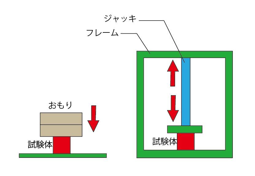

ペダリングを踏み込むときの反力をどこに取るかについてモデル化してみました。
モデルは、物体の載荷試験です。左の絵は、おもりによる重力で試験体に載荷しています。荷重が小さければこの方法でいいのですが、現実問題として荷重をあまり上げることができません。そこで右の絵のようなフレームに試験体をセットしてジャッキで荷重を与えるという方法が使われることになります。
左の絵が体重によるペダリング、右の絵が「引き手」を使ったペダリングに対応します。
面白いのは、ここでペダリングの問題がフレームの問題につながるということです。右の絵のフレームを自転車のフレームと考えると、フレームの剛性がペダリングに影響を与えるということがわかります。フレームが弾性域で変形している限り最終的に力は伝わりますが、フレームの剛性が低くて変形が大きいと、反応が鈍く感じます。剛性感のないフレームというやつですね。
体重でしか荷重をかけない(アップライトなポジションだとそうなります)というなら、フレームの剛性はペダリングに影響がないことになります。体重がある人はそういう乗り方でいいかもしれませんが、逆に体重が軽い人は「引き手」を使わないと力がかけられないので、剛性のないフレームは乗りにくいと思います。

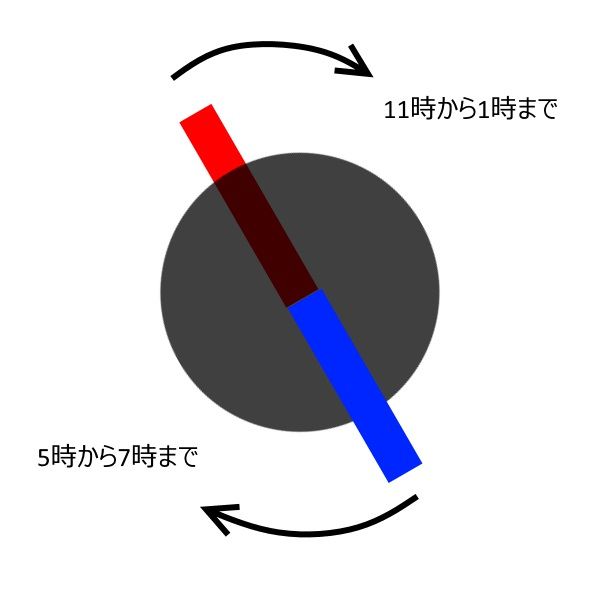

例えば右のクランクを5時まで踏むとして、そのとき左のクランクは11時ですからまだ左足は踏み込めません。踏み込むためには1時まで待つ必要があります。その2時間の間は右足も「遊んだ」ままです。つまり空白の2時間。
実は空白というのが必要なのでないかと思います。ぼくはランニングの例えば一番わかりやすいと思っていたのですが、スキーとか他のスポーツでも共通するものがあるんでしょうね。
ランニングだと、両足とも中に浮いた状態です。推進力は発生していませんが、次のつながるプロセスとして重要です。ペダリングも、たぶん完全に力を抜くプロセスがあってもいいのだと思います。惰性にまかせている状態。こうした空白をはさむことでリズムが生まれます。
