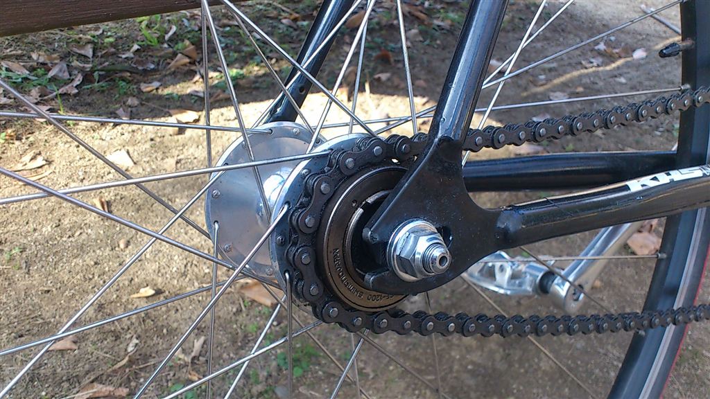

シングルスピードがシングルスピードである核心はこの部分。正爪エンド(トラックエンド)+トラックハブ+シングルフリーギア。ハブはDura-Ace HB-7600。フリーギアはシマノSF-1200(厚歯)。
ホイールを前後にずらすことでチェーンの張りを調整します。チェーンの張りを調整しながら、ホイールがフレームのセンターに来るようにします。チェーン引きをつければ簡単にできますが、なくてもできます。Dura-Aceのハブがすごいところは、この調整がしやすいことです。ナットの精度がいいので、手でナットを回しながら調整し、位置が決まったところでレンチで締め付ければOK。これが精度の低いナットがついたハブだと、レンチで締め付けては緩め、を何回か繰り返す必要が出てきます。
チェーン引きがもともと付いていないフレーム(エンド幅がハブのOLDと同じ寸法で作ってあるフレーム)では、チェーン引きはエンドの外側につける形になります。チェーン引きの形状によっては、フリーギアと干渉することがあります。ぼくの持っているチェーン引きは、SF-1200と干渉します。なので今は使っていません。なくても困らないですし。

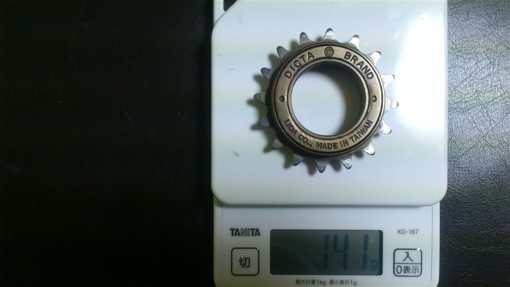

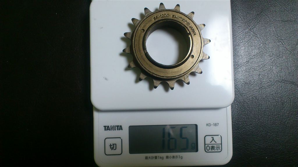

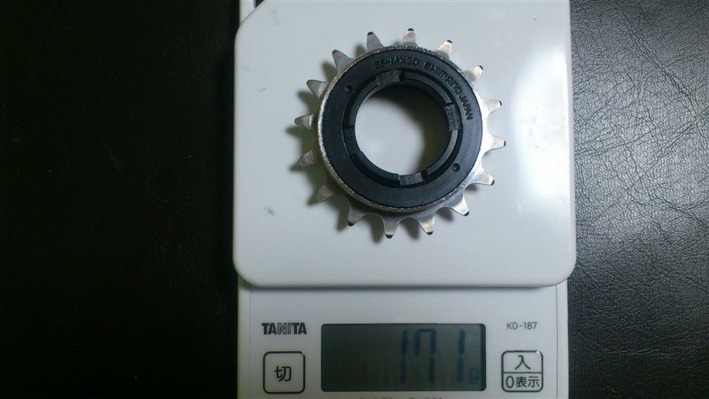

フリーギアのコレクションです。いずれも16T。
DICTAはFLITE100にもともとついていたものです。薄歯です。重量も軽いし、フィーリングは悪くないです。ただラチェット音は大きめ。今はグリスも抜けてしまっていますが、コレクションとして保管しています。141g。
シマノのSF-MX30は薄歯です。厚歯のSF-1200よりも重いという不条理。ガタがあって、あまり良くないです。DICTAよりラチェット音は静かですが、積極的に使う意味はないと思います。171g。
シマノのSF-1200は厚歯のフリーギアです。DICTAを厚歯にしたようなフィーリング。ただしラチェット音はDICTAより静かです。165g。
今後使っていくのは、SF-1200になると思います。薄歯に戻すのなら、DICTA。Dictaは、たぶんサイクルデザインが出しているものと同じ製品だと思います。

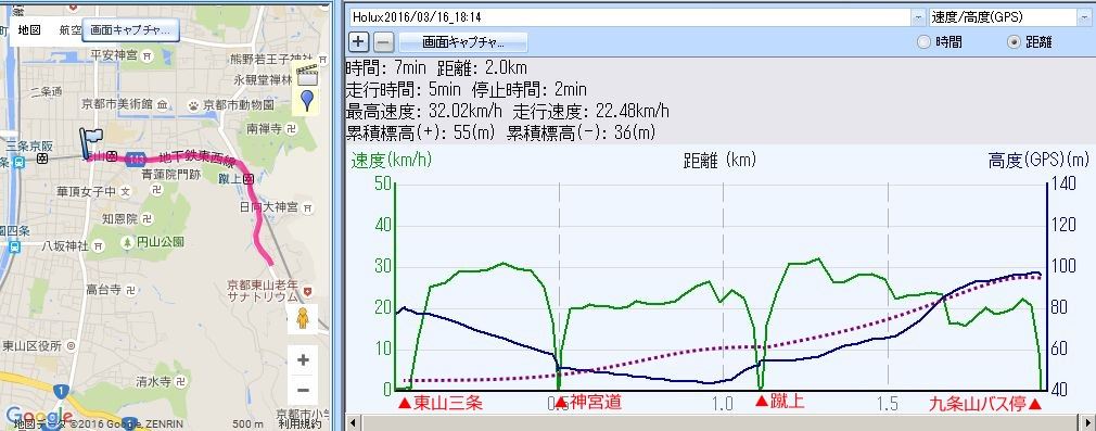

蹴上から登るコース、正式にスプリントの練習用にしたいと思い、GPSのデータを取るために走ってきました。スタートは蹴上交差点、ゴールは東山ドライブウェーと分岐する交差点。峠(といえるほど急ではないですが)のピークは九条山のバス停のあたりですが、蹴上の交差点を青信号でスタートすると信号のタイミング的に必ず次の信号が赤になります。なので信号と信号の間としました。距離は560m。
GPSのデータですが、高度が明らかにおかしいです。下りのコースのはずがありません。速度は、有線のスピードメーターの数値と合っています。高度は再度計測する必要があります。
今回追い風だったのでスピードは高めに出ています。風がないときで30km/hに乗せられればいいかなというくらいの勾配。4%はないと思います。鈴鹿サーキットのホームストレートを少しきつくしたくらいでしょう。
このコースでいいのは、シングルスピードのギア比とちょうど合っていること。30km/hでケイデンスが90ですから、最も効率のいい回転数でかつ負荷をかけたトレーニングができることです。

今日の蹴上スプリント練習のログです。ログのスタートを東山三条交差点にしてみました。
相変わらず高度の表示がおかしいので(後半はだいぶましですが)、国土地理院のサイトで標高を調べてプロットしてみました(紫色の点線)。
東山三条から神宮道まではフラットです。神宮道から緩やかな登りが始まります。蹴上までの平均勾配は2.2%ですが、まんなかあたりでちょっときつくなり、蹴上交差点手前で緩くなります。蹴上から勾配が急になります。蹴上までは準備運動、蹴上交差点の信号が青になってから全開です。
でも全開状態というのは続かないですね。すぐにばてます。後半は20km/hすら維持できません。
