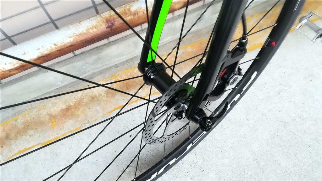

ディスクブレーキ仕様なのにブレーキの話題が出ないのはなぜか。これはまだ本格的に乗り込んでいないからです。ディスクブレーキのパッドには慣らしが必要です。パッドに当たりを付けるとか、焼きを入れるとか表現されることもありますが、急制動を何回も繰り返してパッド面を安定した状態にしてやる必要があります。
シマノのマニュアルにもあります。
なので現状では、完成車についているテクトロのキャリパー程度の効きしかありません。
写真をアップしておきます。TRP Spyre、機械式ディスクブレーキです。TRPはTektro Racing Productsの略で、要はテクトロです。キャリパーブレーキはダメですが、ディスクブレーキは評判がいいです。
それとこのフレーム、キャリパーブレーキ台座がついています。軽量化するなら、リアをキャリパーブレーキにする手もあります。TRP Spyreは前用と後ろ用の区別がありません。なので、前と後ろのどちらかが先に壊れたとしても、スペアとして使えます。

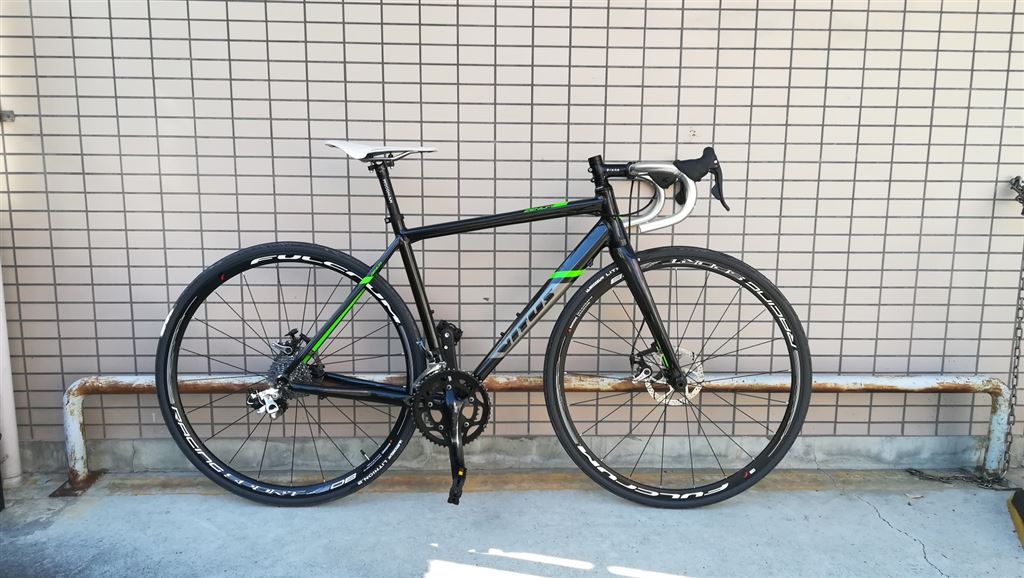

今日現在の姿。これでポジションは出ています。54サイズでも十分ポジションは出せます。ロードバイクらしい形になりました。あとチェーンとブレーキワイヤーとシフトワイヤーの取り付けが残っています。ワイヤーの調整が面倒そうなので、これは後日にします。

今日は今年最後の平日休み。Zenium Discのセッティングが終わったので、山中越え(比叡山)に登ってきました。寒くて峠では雪がほんのわずかですが舞っていました。
ボトルホルダーはまだついていませんが、ペダル、ライト、スピードメーターをつけた状態で8.89kg。ペダル無しの完成車重量で、約8.6㎏。まあこんなものでしょう。ホイールが重いのだと思います。
ブレーキはだいぶ慣らしが進んでいます。比叡山の下りも大丈夫でした。キャリパーブレーキと同等の制動力はあります。今後慣らしによってさらに制動力がアップするのか、それともこれが既に慣らしの終わった状態での制動力なのか、そのあたりはまだわかりません。
キャリパーと同等に効くといっても、フィーリングはかなり違います。キャリパーは、シューがリムに当たった後も、シュー自体が変形するのでレバーがまだストロークします。それにプラスしてキャリパーのアームのたわみがあります。低級品だとアームのたわみが無視できません。ともかく、制動力をコントロールできる範囲とレバーのストロークとが対応しています。これに対してディスクでは、パッドの変形はないので、パッドがローターに当たった後は、ストロークなしで力だけを加えていく形になります。もちろんキャリパーのシューの変形にしてもほんのわずかなので、ストロークといってもコンマ何ミリかのオーダーですが、このストロークがあるかないかでフィーリングは全然変わります。
インプレ用語で言うと「制動力がリニアに立ち上がる」という表現になります。ディスクは加えた力に比例して制動力が発生します。キャリパーは、シューが圧縮されることで、いったん力をため込むような感じになります。同じ減速の加速度を出すのに必要な力は、ディスクもキャリパーも変わらないはずです。でも実際にはディスクの方が力が必要だと感じます。
はっきり言って、ディスク(ぼくのは機械式ディスクです)は、効きますが、力が必要です。というか力が必要なように感じます。比叡山を下ってきて、ディスクだからといって手が特に疲れるといったことはなかったです。でも操作しているときには重いと感じます。なのでフィーリングの問題です。
ディスクはレバーの引きが軽いとよく言われますが、あれは油圧式ディスクの場合です。機械式に軽さを期待するのは無理です。実際に必要な力はキャリパーと同等でも、感覚的には重たく感じると思います。では機械式ディスクに、雨や雪や泥に強いという以外のメリットはないのかということになります。ぼくはメリットはあると思います。それは力を加えた分だけ効くというリニアな操作性です。言い換えればコントロール性です。ホイールをロックさせようとすればロックさせるだけの制動力はあります。でも実際にはわざとロックさせようとしない限りロックしません。思わず力を入れすぎてロックしたということはあり得ません。路面の状況がレバーにダイレクトに伝わってくる感じです。効きすぎたと思ったら、すぐに力を緩めればいいだけです。キャリパーブレーキでも上級品はそうしたフィーリングに近いものがあります。アームのたわみが少なく、シューも硬質なもので効きが確保できるなら、操作感は近づいていくはずです。
下った後でローターを触ってみましたが、やけどしそうな温度でした。

ディスクロードのZenium、100㎞程乗ったので中間報告です。
山道を含んでの100㎞なので、ブレーキパッドの慣らしは完了しているはずです。効きについては以前書いたとおりです。効きとしてはキャリパーブレーキと同等です。ぼくのキャリパーブレーキの基準は、シマノだったら105、カンパだったらVeloceです。停止する直前の効きがキャリパーより劣るように感じるのは、ディスクは最後までレバーを握り続けないといけないので、そういう感じ方になります。レバーに力をいれればちゃんと効きます。コントロール性は好みがありますが、ぼくはディスクのフィーリングは好きです。
ディスクブレーキということで、レバーの引きが軽いことや、キャリパー以上の制動力を求めていた人にとっては、期待はずれかもしれません。ぼくも実は、もう少し効いてもいいかなとは思います。そこでシマノのパッドを注文しました。レジンのB01SとメタルのE01Sです。それぞれ2セット(前後)。パッド交換による違いも、試していきたいと思います。
フレームについては、癖がなくていいフレームです。挙動は上品ながら、踏めばちゃんと応えてくれる頼もしさがあります。このフレームを選んだのは正解でした。
まあZeniumに限らず、ジオメトリの判断さえ間違えなければ、日本では無名のバイクは、乗った時の満足度は高いと思います。バイク選びにはいろいろな考え方があります。有名なブランドから選ぶとか、先輩のアドバイスで選ぶとか、販売店で相談するとか。方法はどれでもいいのですが、とりあえず乗ってみないことにはわかりません。初心者が最初の1台を選ぶとしたら、海外通販の5万円のバイクでもいいと思います。走りに関しては、高いバイクに全然劣りません。
2017/12/18 12:55 [1740-3044]

東山コースへ。乗れば乗るほどになじんでくる感じ。快調です。
ディスクブレーキ用のフォークですが、タイヤとのクリアランスはそれほど大きくないです。ネットでは最大28Cとなっていましたが、たぶんそれが限度でしょう。グラベルロードではなく、普通のロードバイクという位置づけです。
ディスクブレーキのパッドとローターのクリアランスですが、写真ではよくわかりません。油圧式よりはクリアランスは大きいはずです。
機械式と油圧式の効きの差ですが、ワイヤーよりもオイルの方が抵抗が少ないからというよりは、単純にテコの原理による差だと思います。ブレーキレバーのストロークを10とすると、仮に機械式のパッドのストロークを10、油圧式のそれを5とすれば、油圧式の方が2倍効くことになります。油圧式のメリットは、パッドのストロークを小さくできるということにあるはずです。パッドのストロークを小さくすると、パッドとローターのクリアランスを小さくする必要があります。パッドが減っても自動でアジャストしてくれる油圧式なら、一度設定すればほぼメンテナンスフリーになります。これを機械式でやろうとすると、パッドが減るたびに調整しなければならなくなります。なので機械式の場合にはあえてパッドのストロークを大きくとって、つまり感度を鈍感な方に振って、調整の手間を少なくしているのではないでしょうか。
2017/12/20 12:44 [1740-3047]
