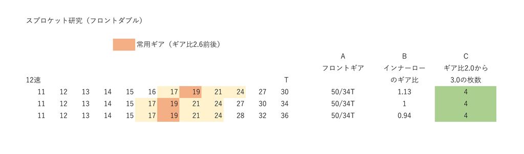

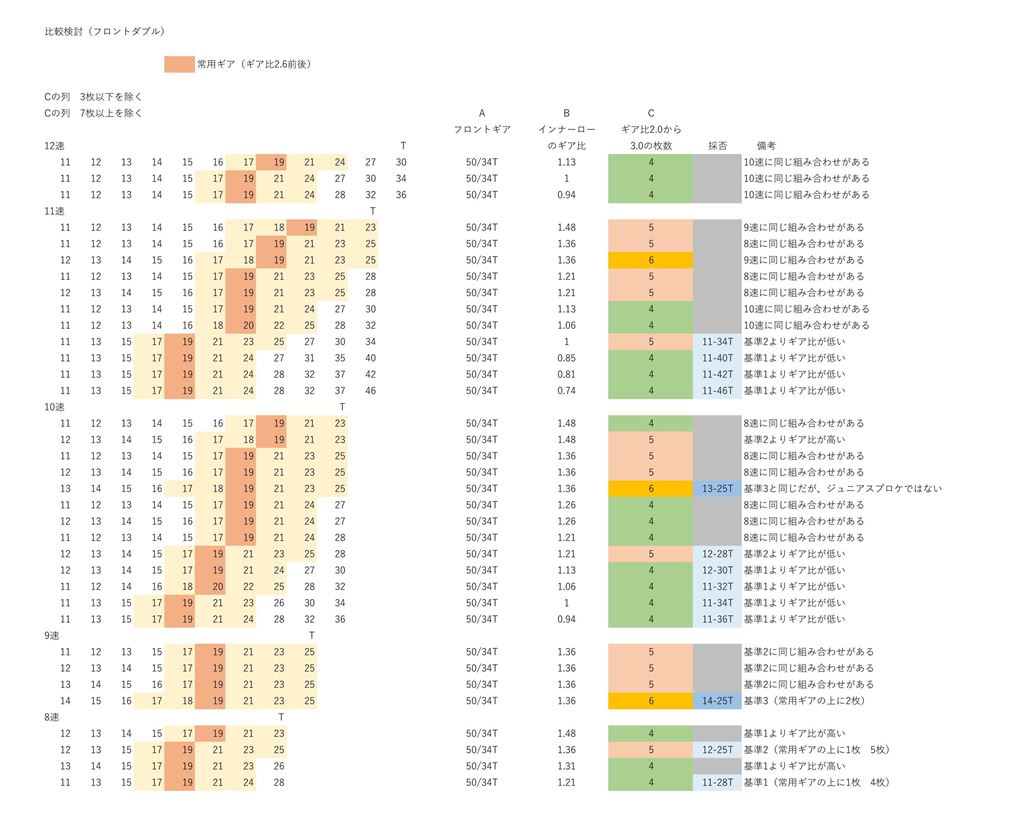

フロントシングルのスレで、シマノの全種類のスプロケット(ただしロードバイク互換のみ)の検討をしました。その応用として、フロントダブルのコンパクトクランク50/34Tで使う場合の検討をしてみます。
前提条件は、
・常用ギアのギア比を2.6前後とする。(ケイデンス90で30km/h)
・アウター時のギア比の範囲(走行時間の90%とか95%以上を網羅する範囲)を2.0から3.0とする。
これらの条件は人によって違うので、自分で設定してください。
まず気づくのは、12速でCの列が4枚になるということ。常用ギアの上に1枚、下に2枚です。これは8速ですでに実現している組み合わせです。
11速、10速では5枚以上となる構成もありますが、常用ギアの上が1枚で下が3枚というのは、あまり意味がありません。Cの列の枚数が多ければいいというものではなくて、常用ギアの下の枚数が多くても、変速が煩雑になりすぎて面倒なだけです。そこで5枚以上の場合でも、常用ギアの上に2枚あるスプロケのみが意味があるということになります。
このようにして見ていった時に、どのスプロケが残るかです。詳しくは次回に。

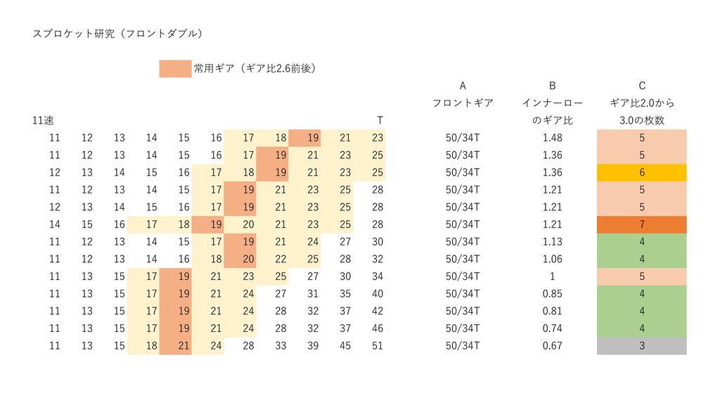

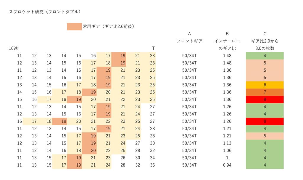

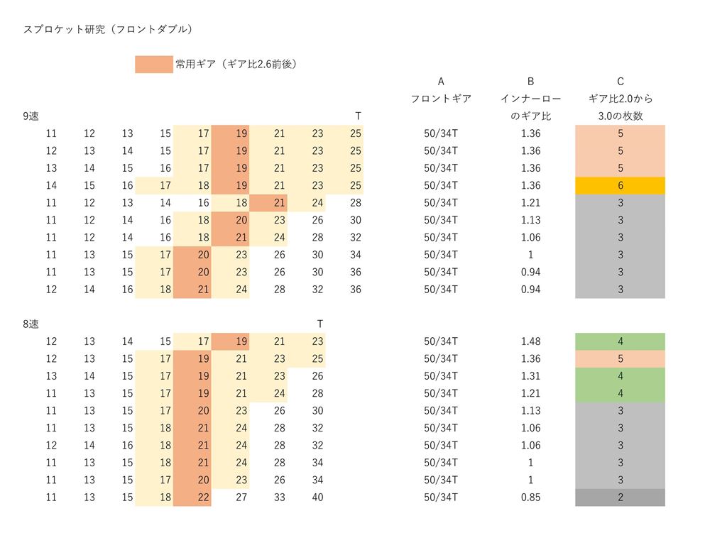

2024/1/19 09:12 [1740-5706]
8速・9速 フロントダブル
10速 フロントダブル
11速 フロントダブル
12速 フロントダブル
Cの列が3枚以下、7枚以上を除外し、並べて検討しました。ギア比2.0から3.0に入るギアの歯数には規則性が見られます。それを常用ギアとの関係で見ていくと、パターンとしては、常用ギアの上に1枚か、あるいは2枚かという違いです。インナーローのギア比との関係では、同じパターン、同じインナーローのギア比ならば、変速段数の少ない方を優先させます。採否の欄で灰色で着色したものは、そうして対象から外したスプロケです。
こうしてまとめると、12速のスプロケは残りません。Cの列が5枚というのはなくて(全滅)、代わりに4枚を入れています。4枚の場合には、8速ですでに十分使えるスプロケがあります。変速段数が多くなった場合には、インナーローのギア比が下がるだけです。8速でも1.21と十分低いギア比なので、変速段数が多いスプロケを選ぶ動機は少ないはずです。6枚の場合、9速で使えるスプロケがあります。10速になったとしても、インナーローのギア比は変わらないので、10速を選ぶ意味としては、ジュニアスプロケを避けるということしかありません。
ということで、Cの列4枚ならば、8速最強伝説が裏付けられたことになります。5枚以上の場合でも9速で既に条件は満たしています。
なぜこういう結論になるかというと、ギア比2.0から3.0という設定が、メーカーの本来の想定にあっていないからです。ロードバイクは本来レース機材ですから、スプロケもレースを想定しています。ぼくは普段は30km/h前後の速度で走りますが、プロのレースだと山岳を含むコースでも平均速度が40km/hです。平坦のみならば平均速度50km/hになる場合もあります。そうなる頻繁に使用するギア比の範囲も、2.8から3.8とかになってくるわけです。
あとケイデンスが低い人は、想定する速度域が同じ場合でもギア比は高くなります。ぼくはケイデンス90で計算しましたが、ケイデンス80の人は、ギア1枚分ギア比の範囲を高く設定することになります。2.3から3.4とかです。そうなると結論は変わってきます。おそらく11速や12速を有効に使えるようになるでしょう。
必要な変速段数というのは、その人の乗り方に左右されます。ロー側のギアの使い方もそうです。ゼロ発進の時、ぼくは低いギアから順番にシフトアップしたりとかしません。常用ギアのままか、それより1つ下のギアで発進します。人によっては自動車と同じように、アウターローから順番にシフトアップする場合もあるでしょう。そうした場合にはロー側のギアのクロス度合いが重要度を増します。
最後に結論をもう一度。ケイデンス90で、通常の速度域が30km/h前後の場合は、8速で足りるということです。変速の楽しさはこれで十分味わえます。

比較検討 フロントダブル
まとめ フロントダブル
ロードバイクをレースという本来の用途で使うのと、一般人が日常で使うのとでは、想定する速度域が違うということです。では、速度域を上げずにスプロケットの歯の構成を活かすにはどうするか。フロントのチェーンリングの歯数を減らして、ギア比を下げるという方法があります。これがフロントシングルという発想にも繋がってきます。

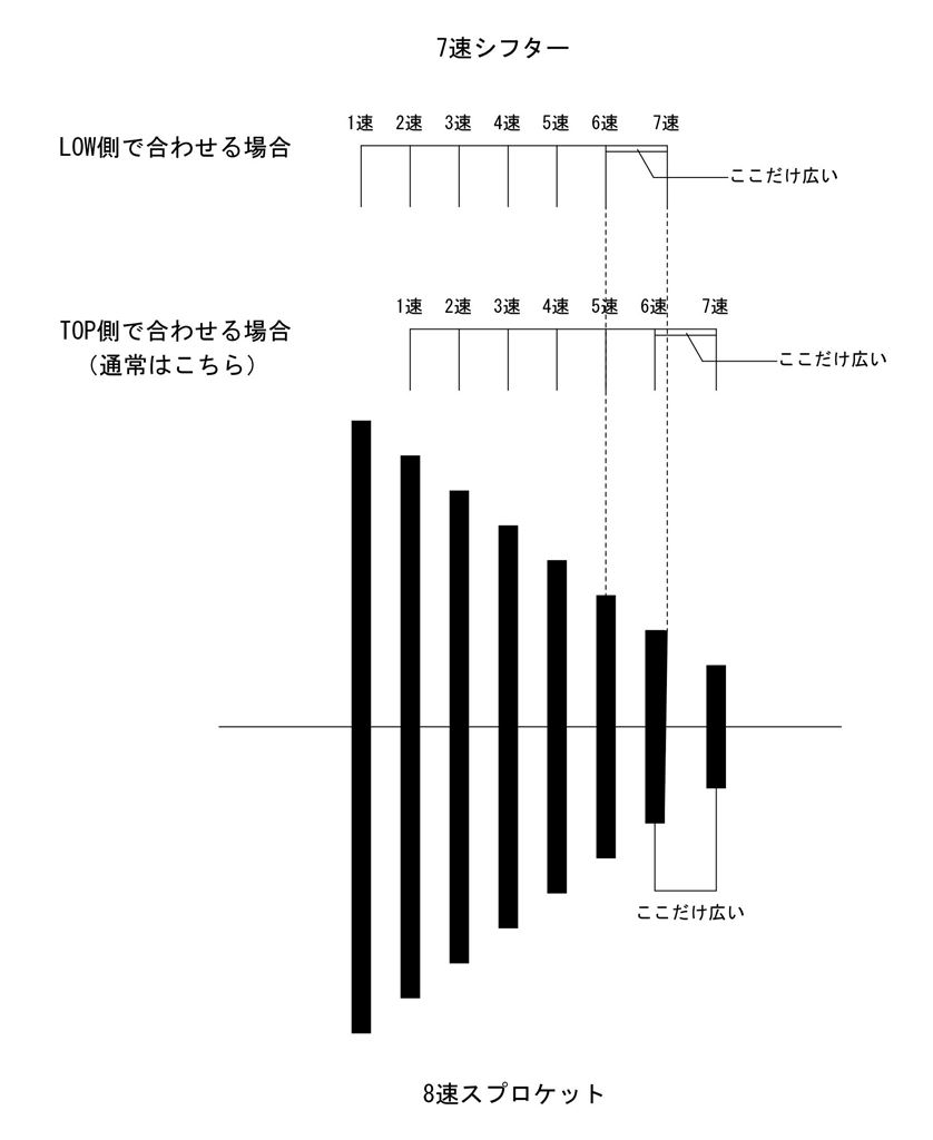

そこそこ使えるギア構成だと思います。でも初めから7速スプロケットが付いているという場合を除けば、7速スプロケットを使う意味はありません。なぜかというと、7速のスプロケットにローギア1枚を継ぎ足したのが8速スプロケットなので、ギア板とスペーサーの厚みは共通です。リアディレーラーも共通です。ということは、7速のシフターで8速のスプロケットの場合、ローギアには変速できないので、7速で運用することになります。
たとえば8速の
11-30T:11 13 15 17 20 23 26 30
は、ローを除いた11-26Tの7速スプロケットとして使えるということです。
8速スプロケットをわざわざ7速で使う必要はないと普通は考えますが、まったく無意味ではありません。7速のシフターには、8速にはない種類のシフターがあるからです。

シフターは、当面SL-TZ500で行きます。7速です。変速は問題ないといえばないのですが、厳密に言うと、少しだけあります。ロー側からシフトアップしていくと、6速から7速(シフターのtop)への操作で勢い余って8速(スプロケットのtop)に入ってしまうことがあります。おそらく図示したような理由だと思います。
通常はトップ側合わせです。シフターのインデックスもTOPとその次のギアの間を広く取ってあるため、シフターとスプロケットは同期します。このシフターをロー側合わせにすると、シフターの6速までは問題ありませんが、7速がスプロケットの7速をわずかに越えます。これで8速に入ってしまうことがあるわけです。チェーンの位置が不安定で、7速に入っているにしても8速に入っているにしても、チャラチャラします。
7速が13T、8速が11Tですが、結局この2枚を使わなければ問題ありません。8速スプロケット、7速シフター、でも実際の運用は6速ということになります。

8速スプロケットと7速シフターの関係
