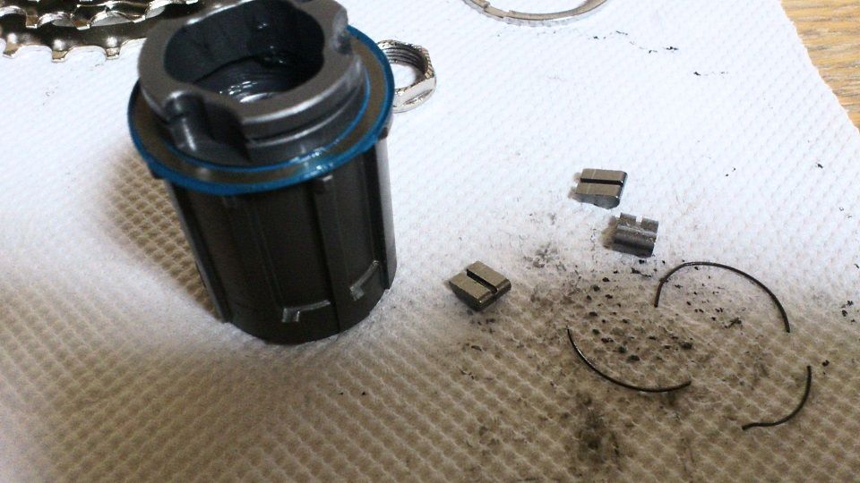

昨日六甲山チャレンジの帰りに走行不能になった件ですが、ホイール関連なのでここで書きます。
スタートで踏み込んだときにクランクが空転しました。チェーンが外れたのかと思いましたが、チェーンは前後ともギアにかかったままです。ホイールのフリーが壊れたと直感しました。その場では直しようがないし、近くで自転車屋を見付けても、部品の在庫があるのかわからないので、とにかく輪行で帰ることにしました。
帰ってからハブのフリーボディをはずしてみると、スプリング(写真右下)が3つに折れていました。このためラチェット(写真でスプリングの左上)がギアにかからなくなり、ホイールが空転したわけです。

このスプリングがFH-RE114という品番なのもわかったので、注文します。(カンパのホイールで共通)
今回カンパ(フルクラム)のフリーボディの脱着が簡単にできることもわかりました。これだったらフリーボディをカンパ用に交換すれば、カンパのスプロケが付けられます。ホイールを別に買うよりは安くカンパ化が可能です。

ラチェットのスプリング
◆まー君&ももちゃんパパ!さん
<ぼくのRacing3は昨年買ったものですし、まだ500kmほどしか走ってないのですが...
おおっ!!  僕のゾンダも同じ現象が出るのも?(ヒルクラ専用ではありませんが)
最近、点入力のペダリングを意識していて、出力は出るのだけれど、駆動系にダメージがいくような感じだったので、気を付けないといけませんね。
情報有難うございます。
2015/4/13 14:40 [1740-54]
まー君&ももちゃんパパ!さん、こんばんは。
単純な仕組みなので、部品さえあればすぐに直せるとはいえ、出先でこのトラブルに遭遇するとやっかいですね。前兆がなかったかというと、今にして思えばという話になってしまうのですが、フルクラムのホイールにしてはラチェット音がおとなしかった。でも最近はフルクラムも静かになっていると聞いていたので、こんなものかと思っていました。それとラチェット音がやや大きいときと小さいときがありました。気のせいかと思っていたのですが、もしかしたら最初からスプリングがへたっていたとか折れていたのかもしれません。

ラチェットのスプリングが届きました。カンパニョーロ純正品です。5本セットで950円+送料500円。CS-MAVERICKというところで注文しました。注文してから2日目で届きました。対応は早いです。それと他の通販にはないようなマイナーパーツを置いているので、重宝しそうです。
AZのウレアグリスが、もともと塗ってあったグリスに似た感じなので、それを使うことにします。

◆beeシュリンプさん
私もRacing3 2セット持ってまして走行距離は両方1200km位です。
先月バラした時は特に異常は無さそうだったけど念のためご紹介のCS-MAVERICKに発注しました。
情報ありがとうございます。
2015/4/17 20:59 [1740-68]
beeシュリンプさん
Racing 3、2セット持っているんですか。羨ましい。(笑)
今回フリー部分初めて開けてみましたが、カンパって大胆かつ繊細な構造をしてますね。ハブボディのギアとフリーボディのラチェットをかみ合わせる構造は合理的。爆音はこの構造からも来ているようです(ハブボディーに音が響く)。でもラチェットのバネがこんなに華奢で大丈夫かなとも感じます。
やっぱり1000kmごとに分解、グリスアップを前提とした設計みたいですね。分解も簡単なので、これからはときどきメンテしようと思います。

◆暗がりXさん
ハブが空回りしてたのはスプリングが原因だったんですね。

暗がりXさん
分解してみたら意外と簡単でした。工具はアーレンキーとスパナでいけます。
ZondaやRacing 3が全部そうだというのではなく、個体差もあると思います。ぼくのはたぶんスプリングが不良だったのでしょう。
グリスは多めに入っていました。音のクレームとかがあるので多めに入れるようになったのかもしれません。今回はそれよりちょっと少なめにグリスを入れました。ラチェットの部分にグリスを「塗るだけ」くらいにとどめれば、本来の爆音仕様が復活するはずです。

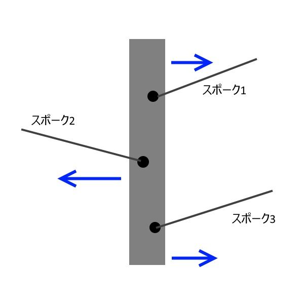

NOVATECハブ+KINLINリムのニューホイールを組みました。CLARISハブ+AMBROSIOリムのホイールと比べると重量が明らかに軽いです。
真ん中の写真は、、2:1のスポーク比で仮組みしたもの。このままスポークテンションを上げていけば、左右のスポークテンションの差は小さくなるはずです。でもリムのスポーク穴の配置が見るからに弱そうなので、あきらめて普通の32Hで組みました。

■NOVATEC(TNIも同じ)ハブのフリーの材質が弱くて、スプロケが食い込む件
スプロケをはずして、フリー部分を観察しました。この部分に一番負荷がかかるのは、ダンシングで山を登ったときなので、六甲山チャレンジの後のタイミングで観察するのがわかりやすいかなと思って。
アルマイトが剥がれてほんのわずかですが凹凸になっています。フリー部分の材質が弱いというのは確かなようです。ぼくのはABG(齧り防止)が付いたタイプなので、もしかしたらこれ以上は齧りが進行しないのかもしれません。今のところ傷がついたといっても使用上はまったく問題ないので、このままの状態が続くなら不具合はなにもありません。経過観察ですね。
ABGがついてないフリーの場合、登り坂でのダンシング等、負荷の大きくなる乗り方は避けたほうがいいのかもしれません。

分解はすんなり行くかと思ったら、1箇所ひっかかりました。玉押し調整機構は3つの部分からできています。玉押し(玉押し調整ナットの左やや上 ネジなし)、玉押しを調整するナット(写真右下の黒いやつ)、ロックナット(玉押し調整ナットの右)。正確には玉押しはさらに2つに分かれます(筒状のものが組み合わさっている)。
玉押し調整ナットには側面に2.5mmの六角穴ボルトがあり、玉押し調整ナットを適当な位置まで締めこんだ後、この2.5mmのボルトを締めることで玉押し調整ナットを固定するようになっています。玉押しをゆるめる時はこの逆の動作です。一応これで玉押しの位置は決まるのですが、ロックナットでさらに確実に固定しています。
カンパのハブは、分解していて機能美を感じます。機能に無駄がないし、精度もいいです。
ところで問題は、玉押し調整ナットをはずせば、玉押しはすぐにはずせるはずなのですが、これが簡単にははずれなかったのです。固着しかかっていました。仕方ないのでゴムハンマーでハブ軸を叩いてはずしました。カンパのホイールは、組み付けのときにこの辺りの部品にグリスが塗ってありません。なので、購入時に一度ばらして、グリスを塗って組み付けた方がいいと思います。
ベアリングは、反フリー側のグリスが少し汚れていた程度。別に気にならない範囲です。元のグリスをふき取って、ウレアグリスに入れ替えました。
フリーのラチェットのグリスも入れ替え。スプリングは問題なさそうです。

少し前に、RS21(フロント16本、リア20本)で振れ取りをしました。11sはスポークテンションの左右の差が大きく、スポークテンションも高いので、無理をすると終わらない予感があって、全体にちょっとずつ締め込んで改善方向の調整するに留めました。
で、1ヶ所だけある振れをどう取るか。難しそうですね。
「完全に真円でセンターも出ている状態のホイールがあって、何本かのスポークのテンションを変更することで、1ヶ所だけ振れを出せるか?」という問題を設定し、いろいろ考えましたが、難しくて止めました。^^;
あるスポークの近くに明確な振れがあり、その両隣もわずかに振れている、というのだと普通の振れですかね。あるスポーク1本を1/2回転ぐらい緩め、その両隣を1/4回転ぐらい緩めれば、近い状態になりそうです。
ですが、天振りも無し、横の振れが厳密に1ヶ所だけというのは実現できないかも知れませんね。その場合、たぶん、リムに問題あり、って事になるんでしょう。
実際にやってみると答が見つかるかも知れませんが、収集が付かなくなる可能性の方が高いので、実験はやめておきます。これ、工学的にはコンピュータで解く典型的な問題です。

図のような感じです。16Hなので、実際にはスポーク間はもっと空いています。青の矢印がリムの振れで、矢印の長さは振れの大きさを示します。32Hのホイールではおそらくこんな振れは出ないと思います。
スポーク1,2,3共に緩めて調整する場面ですが、そうすると当然ながら竪振れが出ます。だからこの3本だけでは解決できないということになり、180度反対側とか、あるいは90度方向とかのスポークもいじらなければならないのかなと考えているのですが、力の流れがどうしても把握できないので、とりあえずスポークテンションを計ってみようということになったわけです。リムに問題がなければ、スポークテンションをそろえることで初期状態に近いところまではもっていけるはずなので。
リムに問題がないことを祈っていますが。(笑)

真ん中のスポークを緩めて、上下のスポークを真ん中の半分ぐらい緩める。
さらに反対側のスポーク5本ぐらいを振れが出ないように少しだけ緩めると
解決します。
って、頭で考えても振れ取りってうまく行かないですよね。^^;

私は、経験が少ないし、現物を見ていないので無責任な発言になりますが、スポークを緩める箇所はない気がします。
使っていて、スポークテンションが上がったことはありませんので。

180度反対側もいじったのですが、反対側5本をいじるという発想はなかったです。振れている側3本と反対側5本で計8本、これでスポーク数16本のうち半数ですから、やっぱり全体のバランスで成り立っているということでしょう。これ以上いじると深みにはまるだけなので、スポークテンションメーターが届いてから調整してみます。
マメ爺さん
ホイールへの衝撃でスポークが緩むことはあっても締まるはずはないので、やはり締める方向で調整する必要があるということですね。
安いスポークテンションメーターだと、テンションの絶対値は信頼性はないですが、バラつきはわかるので、ある程度までは追い込めると思います。カンパ(フルクラムも)は、初期のテンションはシマノと比べると低いので、調整はそんなにシビアでもないと思います。テンションメーターが届いてからまた報告します。

ホイールの調整は少しの経験しかありませんので、何かを言える立場では無いのですが、私も基本は締める方向だと思います。RS21は締める方向だけで調整しました。
緩める方向を入れると、根拠はありませんが何となく緩みやすいホイールになる気がします。
道場の方で書いた、良いピアノの調律は音が狂わない調律で緩まない安定したポイントを見つける技術が必要、という話に近くて、安定したポイントは締め込んでテンションがきちっと掛かるポイントなのかなぁって直感的に思ってます。
で、10が正しいテンションとして、(9,9,8,7,8)と緩んだ5本のスポークを(12,12,11,10,11)と締め込んでしまった時、10を12まで締める方向で突き進むのか、12を10に戻す勇気を持つのか、難しいですね。勇気ある撤退も必要かと悩むところです(大げさ)。
