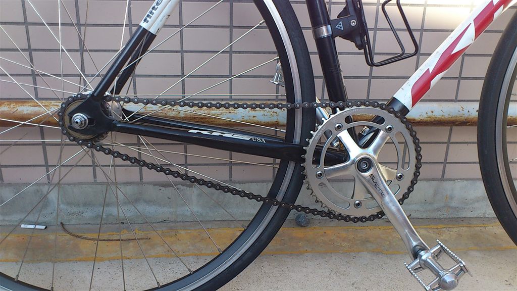

シングルスピードとは、文字通り変速機の付いていない自転車のことですが、通常はトラック競技用自転車の後輪ギアをフリーギアで置き換えたものを指します。
ぼくにとっての原点は、ロードではなくてシングルスピードだと言ってもいいかもしれません。メートル原器のような存在です。
最初に買ったのはGIANTのFCR1です。フラットバーロードです。ただロードを通勤とか普段使いするのに抵抗があったので、気軽に乗れるサブ機としてKHSのFlite100を買ったのです。2台乗り比べると、Flite100の方が乗りやすいしスピードも出るということがわかりました。逆に言うと、FCR1はなかなかポジションがしっくり来ず、全然乗りこなせなかったのです。そこから試行錯誤が始まって、今はなんとか乗りこなせています。でも今でもどちらが乗りやすいかといえば、Flite100です。もしFlite100という基準になる自転車がなかったら、FCR1は乗るのをあきらめていたら、あるいはロードはこんなものかという間違った認識のまま乗っていたでしょう。

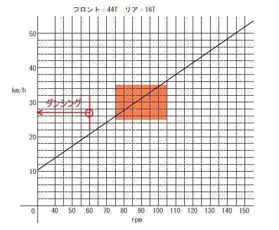

普段乗るのに、変速って本当に必要なのかなと思います。ケイデンス-速度のグラフを見てもらえばわかりますが、25km/hから35km/hの速度域は、ケイデンス75から105でカバーできます。75から105は、エネルギー効率のいい回転数だといわれています。20km/h以下ではケイデンスが60を切ってしまうのでダンシングする必要があります。低速で無理にシッティングで回そうとすると膝を痛めます。高速域の方ですが、ケイデンス150で50km/hを超えます。ここまで出せれば十分です。
坂道は不利だと思われがちですが、5%くらいの勾配だったらロードと互角です。スピードは落ちますが10%の坂でも十分登れます。ですから、タイムアタックとかをするのでなかったら、たいていのコースはシングルスピードで走れるということです。
坂道があるから変速機が必要と決め付けないで、シングルスピードの自転車を選択肢に入れるといいと思います。余計な機構がない分重量が軽くなるし、故障も少なくなります。変速に気を使わずに純粋に走れるのはいいものです。

えぴきゅうりあんさん、こんにちは。
ぼくのFLITE100ももともと付いていたのは薄歯でしたが、チェーンリング、スプロケット共に厚歯用にして、チェーンも厚歯にしました。
チェーンの抵抗の違いまでは体感できませんが、厚歯のチェーンの方がつくりがしっかりしているのでなんとなく安心感はあります。変速用チェーン(薄歯)はチェーンがねじれるようになっていますが、厚歯はねじれを確保する必要がないので、その分力のロスがないのかもしれません。
シングルスピードだとフレームのジオメトリも大事ですね。発進加速もひとつのギアでまかなう必要があるので、ダンシングに近いポジションになるようなジオメトリになるのだと思います。BBの位置が高い(=ハンガー下がりが小さい)。BBの位置が高いと、登りも有利です。シングルスピードで10%くらいの坂までは登れますが、これはジオメトリが有効に作用しているせいもあると思います。

最近あまりシングルスピードに乗ってなかったので、軽く近所を走ってきました。
ギアは44T×16Tなので、ギア比は2.75。33~35km/hの速度域がいちばん気持ちよく走れます。でもこの速度域以外でも25~40km/hまでは普通にカバーできます。
ロードの50T×18Tは、ギア比2.78。シングルスピードとほぼ同じです。33~35km/hの速度域で気持ちいいのも同じ。40km/hまでカバーできるのも同じ。違いは30km/hを下回ったときに少しギアが重いと感じることです。リア19Tに慣れているというのもありますが、18Tでも数値的には問題ないはずです。変速装置が付いていると、やっぱり変速に頼ってしまうという、そういう心理的な要因でしょうか。

ペダルを「回す」のか「踏む」のかは、言葉のアヤだと思います。ペダリングを360度という全体で捉えれば「回す」でしょうし、30度ずつに分解すれば「踏む」でしょう。最終的にホイールの回転運動に変換されればよいわけで、途中経過は人それぞれです。その人が「踏む」という表現を使ったからといって、その人がペダルを「回せてない」ということにならないのは明らかです。
まあそれはいいとして、シングルスピードは、コンタドール流ペダリング養成マシンとして使えます。30km/hでケイデンス90です。ケイデンス90を区切りとして、ここから下はダンシングが使えます。登り坂は30km/h以下になるので、ダンシングです。90より上はシッティングになりますが、変速装置がないので、スピードが35km/hになったからといってギアをひとつ上げるわけにはいきません。ケイデンスがそのままスピードになります。つまり回転を上げる練習になるわけです。
2015/6/15 08:58 [1740-295]
コンタドール流ペダリング養成マシン。スタートから25km/hまではダンシング。場合によっては35km/hまでダンシングで引っ張れます。登り坂はもちろんダンシング。30km/hより上はシッティングで高回転ペダリング。あらゆる場面でコンタドールのペダリングをシュミレート。

KHS FLITE100にはスギノのRD2というクランクを付けています。BBはスクエアテーパー。クランク長は165mm。チェーンリングは厚歯の44T。
スギノにはXD2というロード用のクランクがあります。スギノのHPを見ると、RD2はシングルスピード用に分類されていますが、実はRD2もれっきとしたロード用です。ちゃんとインナーギアを取り付けられるようになっています。フィキシングボルトをロード用の長いものに取り替えればOKです。
XD2とRD2の違いはPCDです。XD2が110mm、つまりコンパクトクランク。RD2が130mmで、ノーマルクランクです。
クロモリのフレームにはこういうデザインが合います。精度もいいし、重量も軽いので、クロモリロードにスギノのクランクはいい選択だと思います。

フリーギアは、SF-1200の16Tを使っていますが、できればホワイトインダストリーを使ってみたい。
http://www.fukaya-sangyo.co.jp/brand/white_industries/cog/
SF-1200のラチェットは20ノッチ、ホワイトインダストリーは36ノッチなので、最初の踏み込みの際の遊びが少なくダイレクトな感触になりそう。
ただし値段が1万円というのはあまりにも高すぎ。でも詰め込まれた技術からすればそれくらいするのはむしろ当然なのかもしれません。
